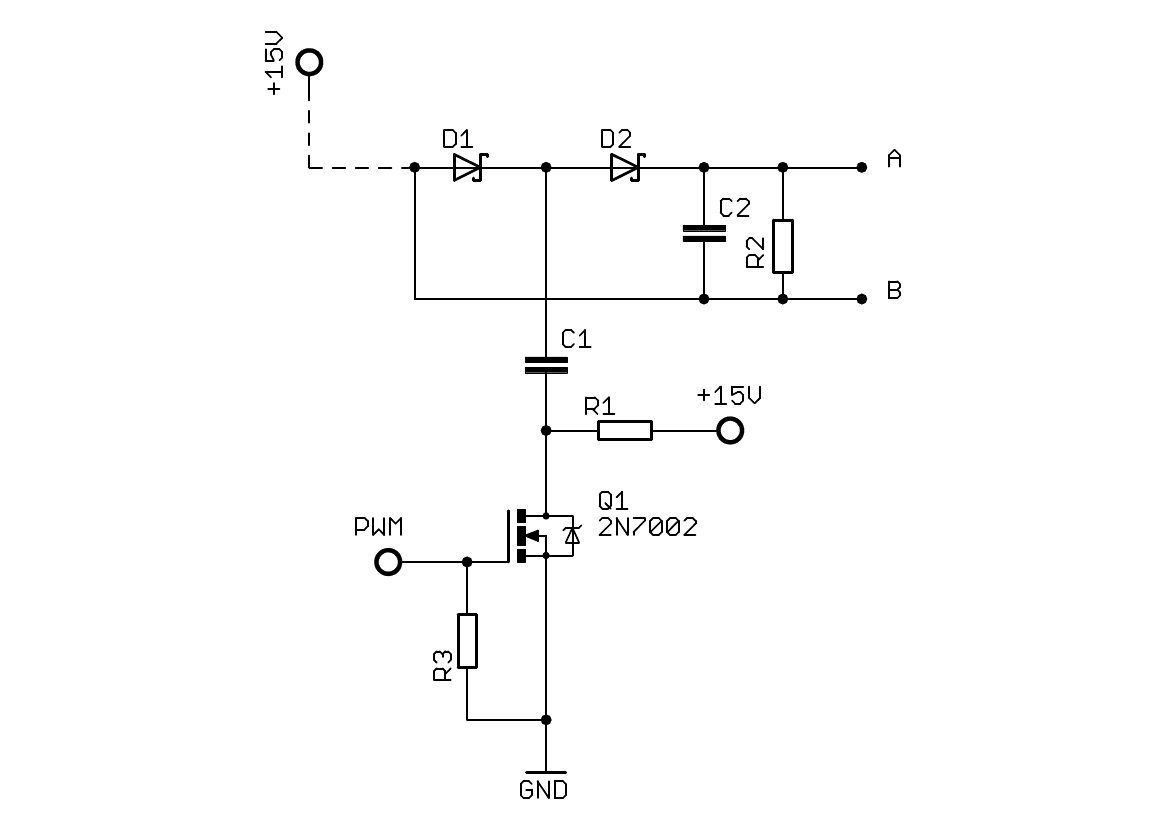

Guten Tag,
ich selbst habe mit Ladungspumpen noch nicht viel bzw. noch nie
gearbeitet, weshalb ich mir gerade die Wikipedia Seite und die Erklärung
von Sprut http://www.sprut.de/electronic/switch/schalt.html zu
Ladungspumpen durchgelesen habe.
Ich habe versucht den Schaltplan (Anhang) mit dem Wissen von Wikipedia
und Sprut zu verstehen aber da fehlt doch was oder?
So wie ich den Schaltplan interpretiere, würde sich jetzt bei sperrendem
Q1 der Kondensator C1 aufladen und wenn Q1 durchschaltet, würde sich der
Kondensator C1 über Q1 nach GND entladen und das in der Frequenz der
PWM.
Oder habe ich etwas ganz entscheidendes noch nicht verstanden?
Ich bitte um Antwort.
Stefan
So wie gezeichnet funktioniert die Schaltung nicht. A und B müssem
irgendeinen Erdbezug haben. Wenn A die verdoppelte Spannung werden soll,
dann muss B mit GND verbunden sein. Dann ist aber die Verbindung
zwischen D1 und GND falsch: du musst noch die 15V Quelle zwischen B und
die Anode von D1 legen.
Die Funktion wäre dann: bei leitendem Q1 lädt sich C1 über D1 auf knapp
15V auf. Wenn dann Q1 sperrt wird das untere Ende von C1 auf 15V
hochgezogen. Damit steigt das Potential am oberen Ende von C1 (zwischen
den beiden Dioden), und die Ladung von C1 wird über D2 in C2 übertragen
(sofern der noch nicht auf 30V aufgeladen ist).
R2 brauchst du nur, um die mühsam hochgepumpte Spannung wieder
loszuwerden, ansonsten könntest du ihn rauswerfen.

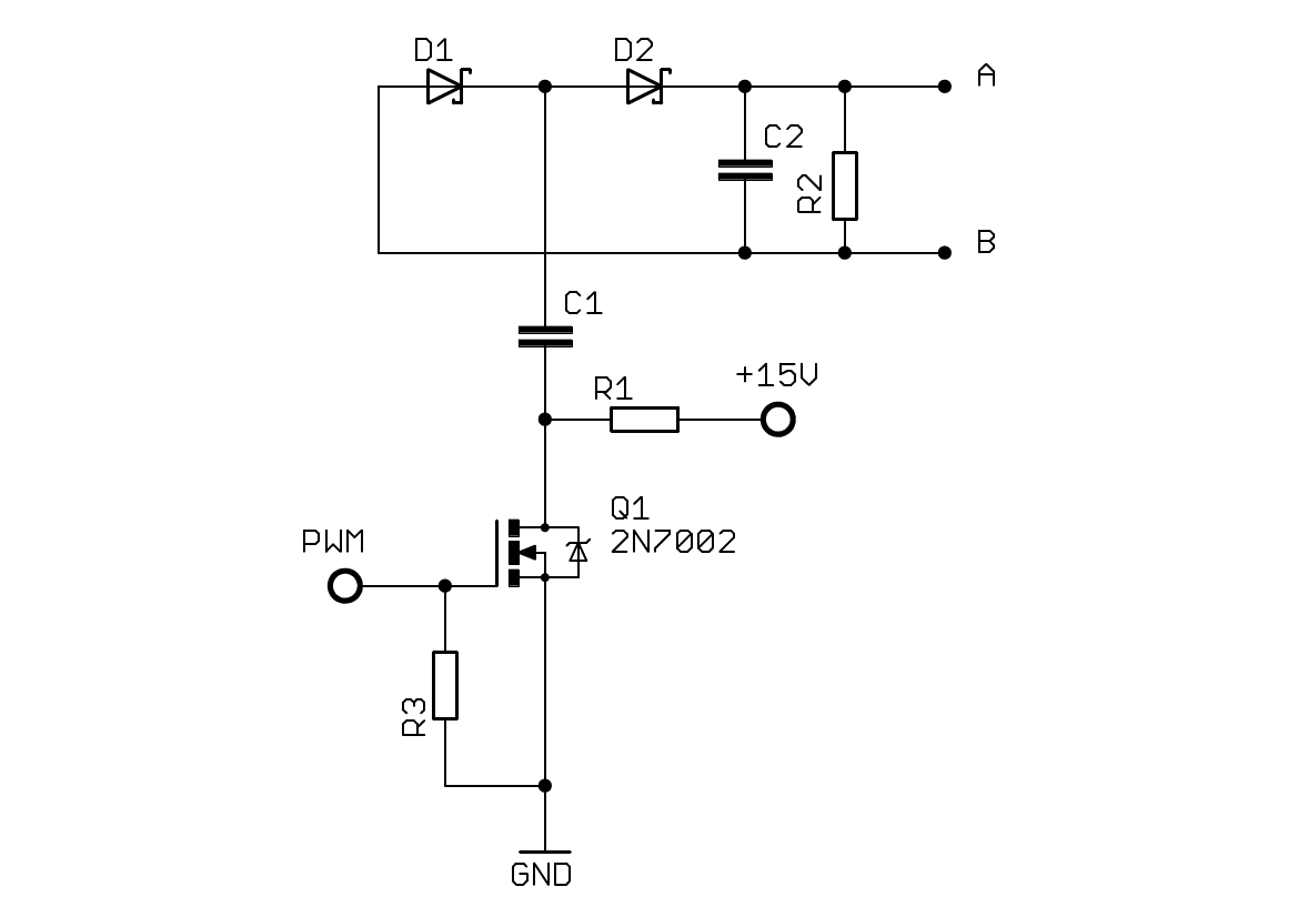

Danke, bis auf "Wenn A die verdoppelte Spannung werden soll,
dann muss B mit GND verbunden sein." war auch mein Lösungsansatz.
Ist der Schaltplan im Anhang so richtig?
wenn du jetzt noch die Verbindung zwischen der Anode von D1 und B
auftrennst, dann ja ;-). (Ansonsten schließt du die 15V Versorgung gegen
GND kurz)
Normalerweise treibt man Ladungspumpen eher mit Push-Pull Treibern. Bei
deinem Ansatz mit Q1-R1 hast du etwas höhere Verluste, und du musst die
Frequenz der PWM niedrig genug wählen (wegen der Zeitkonstant R1-C2).
Aber prinzipiell sollte die Schaltung laufen.
