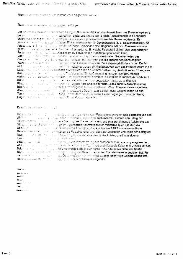

Ich nutze den Farblaserdrucker HP Color LaserJet CP1515n. Nachdem die
erste Patrone schwarz leer war, habe ich kompatiblen Toner gekauft. Bis
vor kurzem machte das auch keine Probleme. Die Webseite des Druckers
zeigt an für schwarz: Füllstand 7%, verbleibende Seiten geschätzt: 163.
Seit kurzem aber sind gedruckten Seiten nicht mehr gleichmässig schwarz.
Es gibt graue Bereiche, siehe angehängten Ausdruck.
Was ist die Ursache für das Problem?
Kann man das Problem irgendwie beseitigen und noch die 163 Seiten
drucken oder muss ich neuen Toner kaufen?
Hätte ich mit dem teureren original Toner diese Probleme nicht gehabt?

Vermutlich nicht, es sei denn, deine Transfereinheit ist nun auch
verbraucht.

Ja nun, dann wird der Toner alle sein, oder? Kannst versuchen, die
Kartusche zu entnehmen und sanft hin und her zu schwenken, um so den
restlich verbliebenen Toner zu verteilen.
BTW: was fährst Du für Motoröl? auch kompatibles Zeuchs?
Hattest Du beim Originaltoner bei 7% "Füllstand" auch Streifen? Können
wir jetzt von hier schlecht sagen, war ja keiner dabei. Sag Du es uns.
Kompatibler Toner ist immer ein zweiseitiges Schwert...

Eigentlich gibt es zwei Möglichkeiten:
- Transfereinheit o.ä. ist defekt/verschmutzt/verklebt/....
- Der "fast-orginal" Toner enthält auch nur fast soviel Toner wie das
Original und der Zähler stimmt schlicht nicht, oder der Verbrauch ist
sonst irgendwie höher als beim "Original"

Ich habe neuen originalen schwarzen Toner gekauft. Das Problem ist beim
Schwarz-weiss-Druck behoben.
Beim Farbdruck habe ich weiterhin das Problem. Die drei Farbtoner haben
alle noch ca. 27 % Füllstand und eine Restseitenzahl von ca. 500. Ich
vermute, die kompatiblen Farbtoner sind nicht mehr in Ordnung, obwohl
sie noch sehr voll sind.
Leider kann ich mit diesen drei Tonern keine guten Farbausdrucke mehr
machen. Für meinen Sohn für die Schule reicht es vielleicht noch.
Meine Lehre aus der ganzen Sache: Ich kaufe nur noch originalen Toner,
auch wenn dieser mehr kostet.
