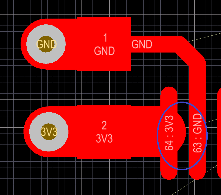

- Die Bauteile habe ich alle mit dem "IPC-Compliant footprint wizard"
erstellt, trotzdem bekomme ich z.B. bei der STM32 ( 0.5mm finepitch)
DRC-Fehler wie im Bild 1. Der Abstand zwischen den Pads ist genau 0.2mm,
"electrical clearance" ist unter den Rules auf 0.175mm gestellt. Die
einzige Überlappung ist im "Top Solder" Layer. Darf das nicht sein? Die
Fehlermeldung: "Clearance Constraint (0.2mm < 0.175mm) Between Pad on
Top Layer and Pad on Top Layer" Hat jemand einen Tipp, wie ich das Lösen
kann?

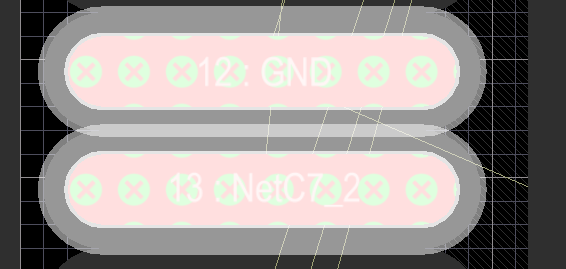

- Wie stellt man es an, dass Leitungen nicht automatisch abgerundet
werden wie in Bild2? Muss man in solchen Fällen immer ein Polygon
ziehen?

Gast #3206053
ZU:
<- Die Bauteile habe ich alle mit dem "IPC-Compliant footprint wizard"
<erstellt, trotzdem bekomme ich z.B. bei der STM32 ( 0.5mm finepitch)
<DRC-Fehler wie im Bild 1. Der Abstand zwischen den Pads ist genau
0.2mm,
<"electrical clearance" ist unter den Rules auf 0.175mm gestellt. Die
<einzige Überlappung ist im "Top Solder" Layer. Darf das nicht sein? Die
<Fehlermeldung: "Clearance Constraint (0.2mm < 0.175mm) Between Pad on
<Top Layer and Pad on Top Layer" Hat jemand einen Tipp, wie ich das
Lösen
<kann?
Ob dass sein darf oder nicht bestimmts du ja mit den Regeln...In dem
Fall vermute ich, dass der Lötstoppsteg kleiner deiner Vorgabe ist...
A:Wenn du die Pads abklickst und die Lötstoppfreistellung manuell
verstellst siehts du gleich einen Unterschied.
B:oder du stellst die allgemeine Lötstoppfreistellung(Solder Mask
Expansion) kleiner vll 75µm oder ähnlich(das kann aber teurer werden in
der Fertigung)
C:oder du setzt den Wert für minimale lötstoppstegbreite runter
Stichwort "Minimum Solder mask Sliver"

Zu:- Wie stellt man es an, dass Leitungen nicht automatisch abgerundet
<werden wie in Bild2? Muss man in solchen Fällen immer ein Polygon
<ziehen?
Die Rundung bleibt ist bissl lästig. Polygon funktioniert auch, ich nehm
meistens Fill statt Polygon! ... ist schneller! Oder in dem Fall dicken
leiterzug manuell anfassen und etwas wieder richtung Pad schieben!d.h.
nicht bis zum fangpunkt...
