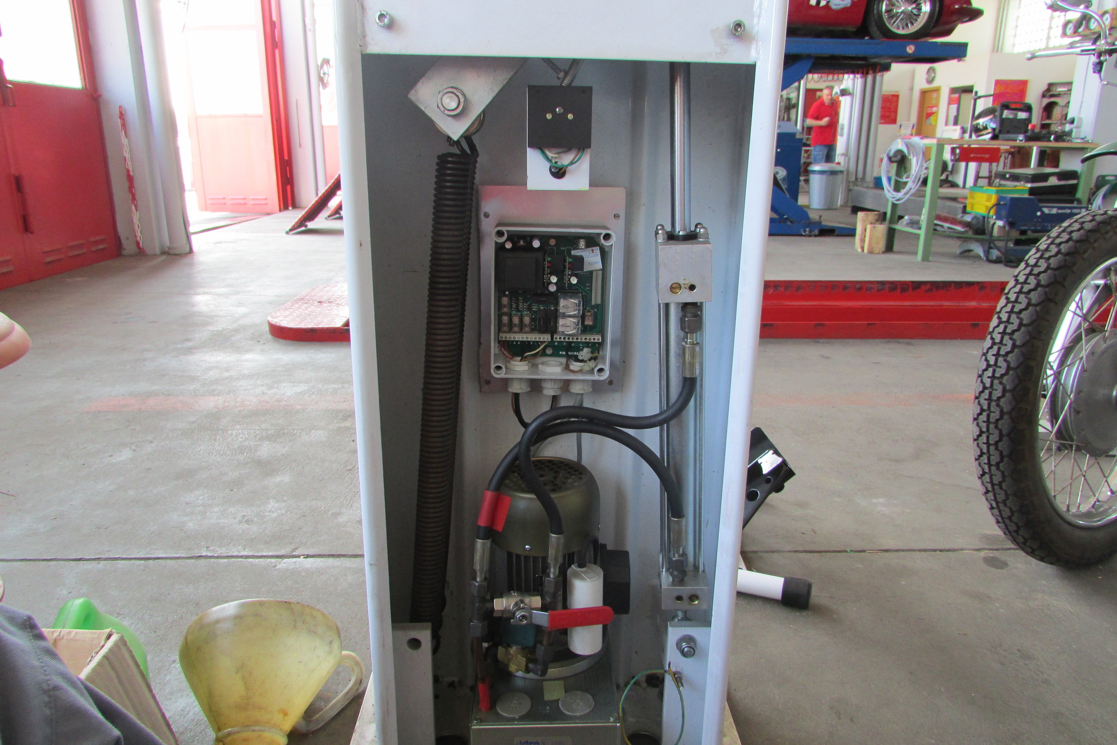

Ich habe kürzlich eine fast neue elektronische Schranke von einer Fa.
Novotecnica (Italien?) günstig kaufen können, leider ohne Anschlußplan
bzw. Bedienungsanleitung. Auf der Platine der Schrankensteuerung steht
"RIB Micro-1".
Mein Anliegen ist nun, ist jemandem der Hersteller RIB bekannt, oder
kann mir jemand mit der vorhandenen Steuerung weiterhelfen?
Es wäre toll wenn ich darüber etwas herausfinden könnte, sonst müsste
ich eine quasi neue Steuerung wegschmeißen, nur weil ich keinen
Anschlußplan bzw. Bedienungsanleitung dazu habe.
Es handelt sich um eine einfache Schranke, die von einem Elektromotor
hydraulisch mit einem Stempel angesteuert wird. Ich hänge auch mal zwei
Bilder des Schrankenbaumes und der darin befindlichen Platine im Detail
an.
Auf der Platine sind unten zwei Anschlußreihen zu sehen. Die linke
Anschlußreihe mit den (grün, grau, braun, weiß) Kabeln, gehen direkt
hoch zum Schrankentaster, als Signal wenn die wieder nach unten kommt.
Auf der rechten Anschlußreihe sind letztlich zwei graue Kabel
angeschlossen, wobei in jedes der zwei grauen Kabel ein schwarzes vom
Anschluss "U" führt. (Diese Reihe hat die Anschlüsse: R T U L V W)
Das eine dünnere geht zu dem Magnetventil unten links zur Hydraulik, das
dickere geht in das schwarze Anschluß-Kästchen unten rechts.
Ganz oben rechts ist noch eine kleine Anschlußreihe mit nur zwei
Anschlüssen (G und F).
Ich vermute dass der Stromanschluss entweder an der kleinen oben, oder
der größeren unten rechts erfolgt, weiß es aber eben leider nicht. Ich
möchte die Platine halt auch nicht mit einem falschen Anschluß
ruinieren.
In der Mitte rechts ist ein leerer Steckeranschluß mit Pins, von dem ich
auch nicht weiß wozu er da ist. Vielleicht zum Anschluß von
Fernbedienung usw.?
Für Euere Hilfe, alle Ideen und Anschlusstipps wäre ich Euch
super-dankbar.
Wenn jemand näheres z.B. über die Kabel oder Anschlüsse die zu sehen
sind wissen will/muss, gebe ich natürlich jederzeit gerne Auskunft.
Dank an Euch alle!
Viele Grüße,
Hesse
Gast #3206280
Auf der Platine befindet sich ein Trafo. Steht etwas drauf, ob der für
Netzspannung ausgelegt ist? Falls ja, versuche einmal "durchzuklingeln",
wo dessen Primärwicklung hingeht. Du wirst wahrscheinlich zu einer der
3 Sicherungen gelangen und hättest dann auf der anderen Seite dieser
Sicherung weiter zu suchen, auf welche Klemme die Leitung geht. Das
wäre dann der Anschluß einer Phase. Jetzt hängt es davon ab, ob das
ein 230 oder 400 Volt Trafo ist, ob dessen anderer Primäranschluß auf
eine weitere Phase oder auf den Null muss.
MfG Paul

Aus der von TEK gefundenen Schaltung kann man zumindest sehen
das die Netzspannung auf Klemme R und T geklemmt werden muss.
Wo der Schutzleiter (Metallgehäuse, daher bei uns wohl vorgeschrieben)
angeschlossen wird, erschließt sich mir leider nicht. Ein gelernter
Elektriker würde da aber drauf achten, neben einiger anderer nicht
ganz unwichtigen Details.

Bernd D. schrieb:
> Ich möchte gerne eine Fernbedienung dran bauen.
Wenn der Empfänger einen potenzialfreien Relaiskontakt
hat, könnte das machbar sein.
> Kann jemand an dem Plan sehen, ob da schon etwas auf der Platine
> vorinstalliert ist?
Sofern mit der PM-Taste die Öffnung gesteuert wird, kann man
statt der PM-Taste den Relaiskontakt des Funkempfängers anschließen.
Muss man halt mal probieren.
"Pulsante e/o seletore" heißt frei übersetzt:
Panel und / oder Schlüssel
Die Taste:
"pulsante funzionante solo in apertura
esempio contatto pedana magnetica"
wörtlich frei übersetzt bedeutet wohl:
Taste funktioniert nur in der Öffnung
wie berührungslose magnetische Schleife
Damit meint man wohl vermutlich eine Induktionschleifensteuerung
die die Schranke so lange offen hält bis ein Fahrzeug aus dem
Schrankenbereich weg gefahren ist. Allerdings stelle ich mir vor,
dass das auch die Lichtschranke übernehmen kann, sofern die in der
Ausstattung mit vorhanden ist. Mit der Dokumentation müsste dein
E-Meister aber klar kommen. Im Zweifel halt mal probieren.

Wenn du zwei Empfänger oder einen mit zwei Relaiskontakte hast, dürfte
das kein Problem sein. Ich vermute das da auch Zeitschaltungen verbaut
sind und die werden sicher nicht 100% synchron sein. Dann werden die
Schranken sich zwar zeitgleich öffnen lassen, aber schließen werden
die sich mit etwas Zeitversatz. Ansonsten müsste man eine Steuerung
stilllegen und beide Schranken über EINE Steuerung laufen lassen, was
vermutlich nicht ganz unproblematisch sein wird weil die Antriebskreise
einzeln gesteuert werden müssen.
Dein E-Meister wird das schon packen.
