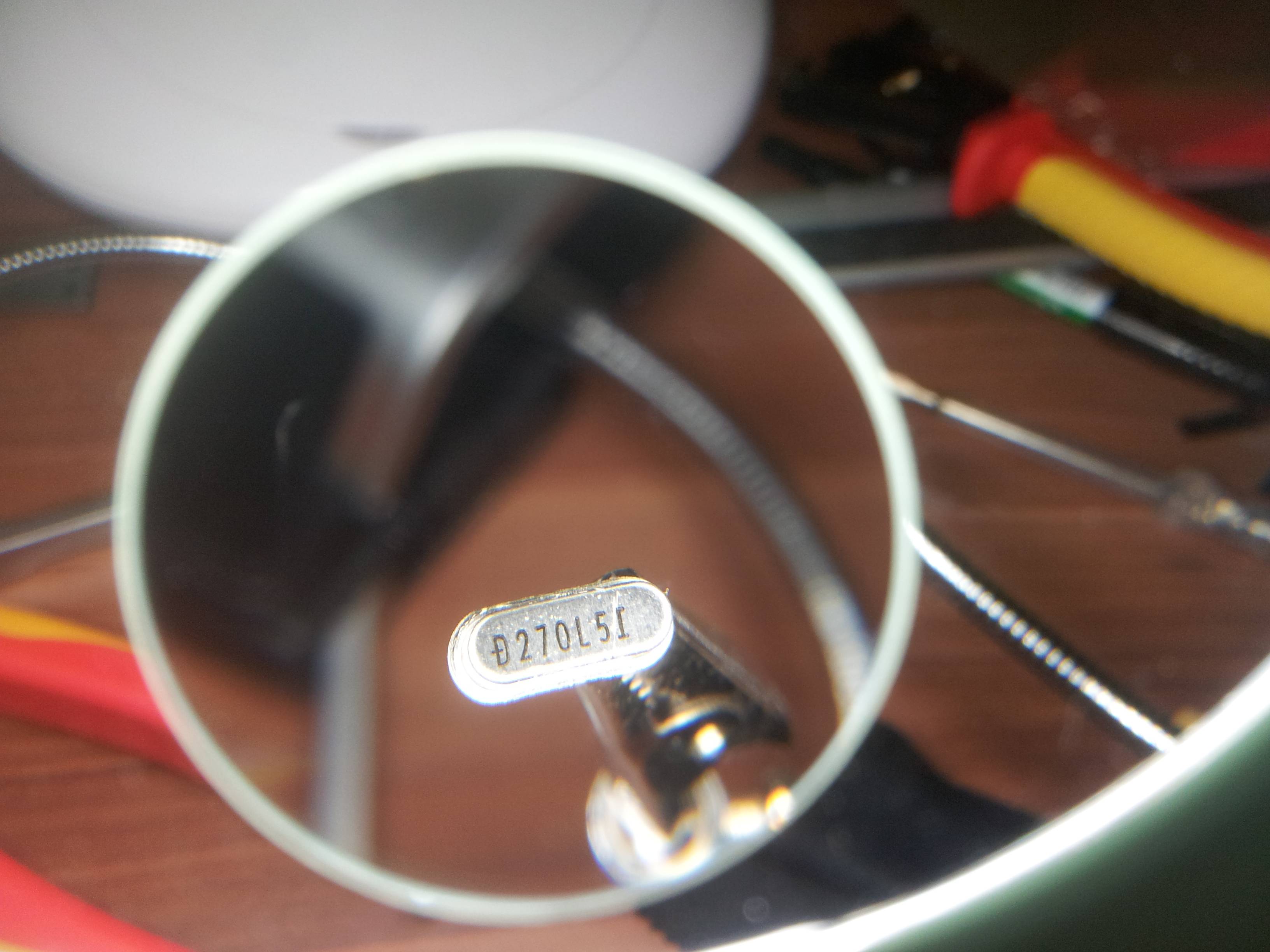

welche frequenz hat dieser quarz ?
Gast #3206462
> klar
Dan baue doch einen Frequenzmesser.
Bin auch für 27 mhz.
Fals dein Mikrocontroller keine 27 mhz messen kann setze ein paar
Togglflipflops davor.
Gast #3206482
A. K. schrieb:
> Achtung: Quarze jenseits von 20-25MHz sind oft Oberwellenquarze.
Eben. Dann muß man es noch mal genauer untersuchen. Oberwellenquarze mit
24MHz schwingen bei mir in der Standard-µC-Beschaltung z.B. mit
23,33MHz, da stimmt dann was nicht. Der µC läuft sogar, aber an der
Baudrate und Übertragungsfehlern bemerkt man es dann beispielsweise.
Nach so einem Fehler suchte ich früher ohne Oszi mal etwas länger. Ein
programmierter Timer mit einer LED am Port und die Uhr daneben liegen,
damit geht es ziemlich gut. Z.B. 10 Sekunden-Blinker oder auch eine
Minute einstellen, und schauen, wie weit der nach 10 Minuten aus dem
Zeitraster läuft. Ohne Frequenzzähler.
