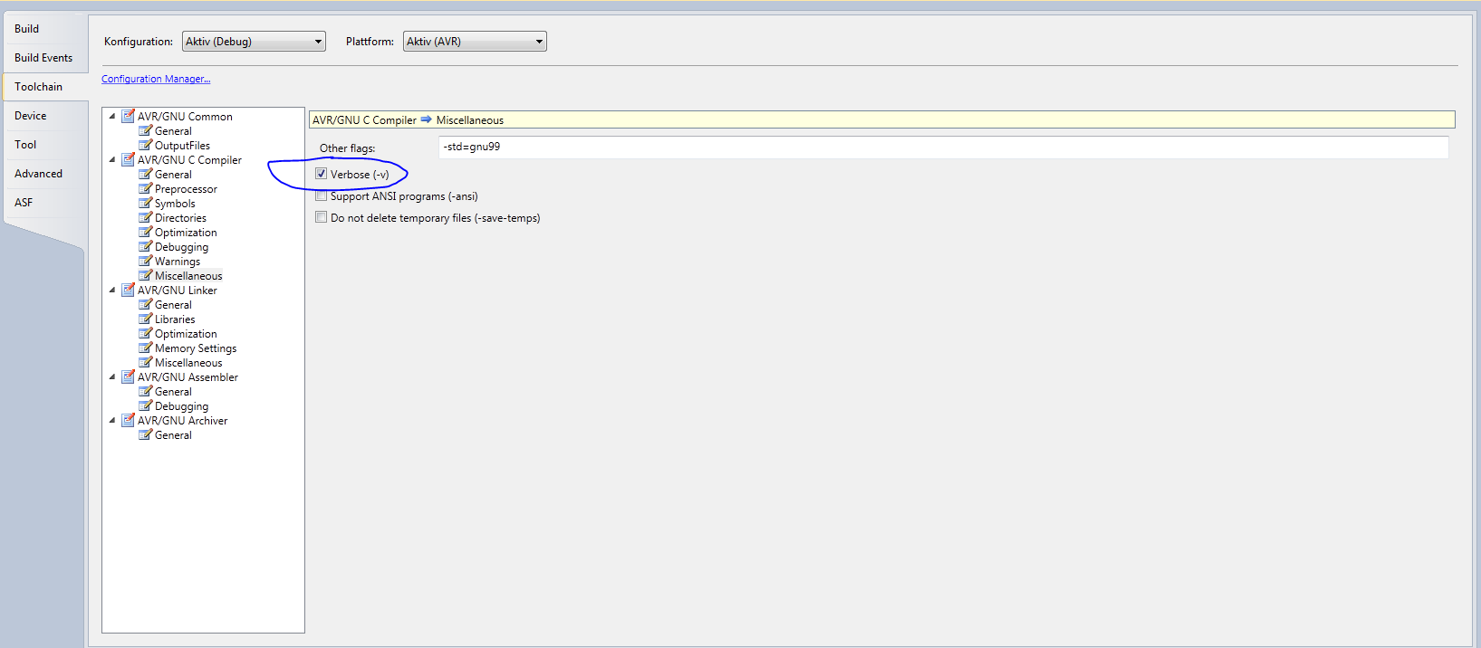

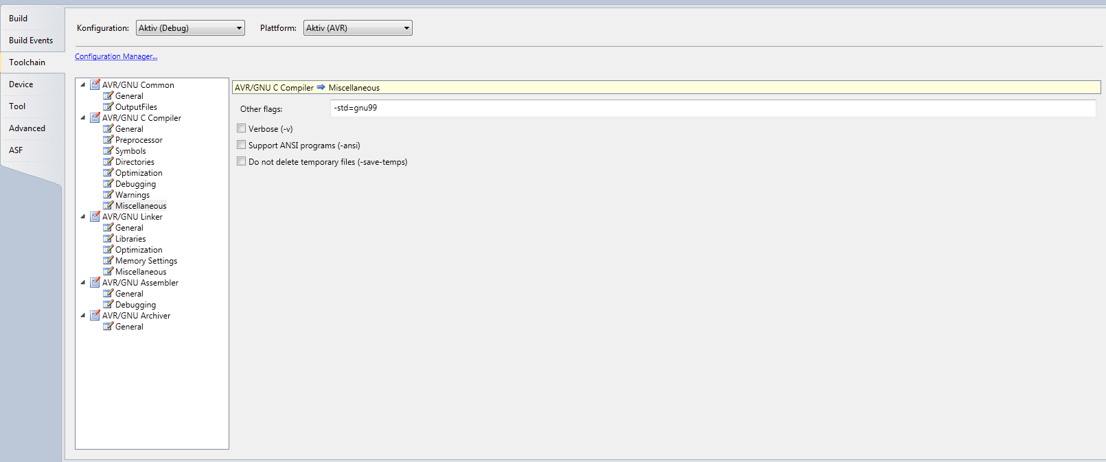

Gast #3207527
ich hab jetzt die "redseligkeit" vom compiler verändert siehe screenshot
trozdem folgende Fehlermeldung:
Fehler  1  expected '=', ',', ';', 'asm' or '__attribute__' before
'unsigned'
const __flash unsigned int   uiTastenTimer[ANZAHL_TASTEN_KOMBI] = {
  20,
  20,
  20,
  20,
  20,
  2000,
  2000,
  2000
kann doch nicht so schwer sein den Befehl __flash zu portieren... gibs
da noch ne möglichkeit?
Gast #3207558
und was plappert der über seine Compilerversion aus?
Wenns 4.7+ ist, kennt der flash, siehe oben und in der gcc-Doku.
Wenn es kein 4.7er ist, hast du Pech. Dann geht es nur über PROGMEN und
Umbau aller Zugriffe auf die flash-Ausleseroutinen.
Allerdings gibt es ja inzwischen auch ein AtmelStudio 6.1 mit
aktuellerem Compiler.
