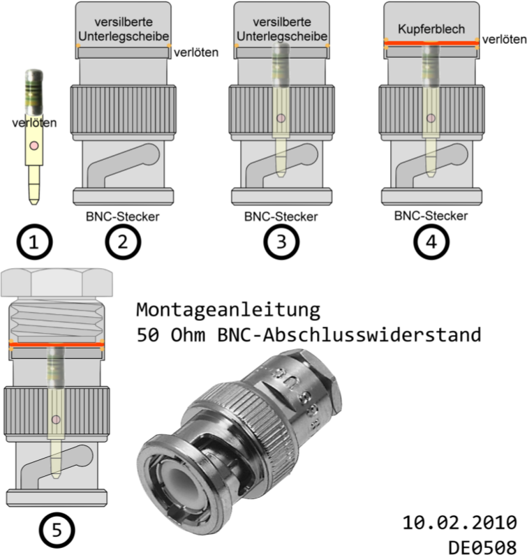

Oder geht auch "Thevenin-Terminierung"? 100R nach GROUND 100R nach 12V? Hallo, als Widerstände sind 200R Metallfilm 1% mit 0,6W geeignet. Davon habe ich noch einige da, anfragen... Diese sind für Frequenzen bis ca. 150MHz brauchbar, evtl. bei entfernen aller Zuleitungsdrähte auch bis 450MHz. Bis 18GHz habe ich hier präzision Widerstände in MELF Form mit 50R mit 1Watt und 2Watt vorliegen. Diese kann man wirklich bei passenden Aufbau, flächig Masse und keine Leitungen dazwischen, erreichen.
#3207619
Hallo Urs Ursel, zum dem Link muss ich anmerken, dass alle Anschlussdrähte zu lang sind! Drahtlänge 1mm L=~1nH Drahtlänge 10mm L=10nH ZL = 2 pi f * L sei f = 100MHz L = 10nH ZL = 6,28 Ohm Die parallel Schalung der Widerstände bringt hier auch Vorteile für die Leistverteilung und die Reduzierung der zusätzlichen Induktivitäten ZLgesamt = ZL / N; N Anzahl der Widerstände. Aber die Kapazität zwischen den beiden Platten wird zu gering sein, um einen 50Ohm (HF-)Leiter darzustellen. Hallo, Forum, hier ist noch eine Anleitung zu solch einem selbstgebauten Abschlusswiderstand. @Uwe S. (de0508) >zum dem Link muss ich anmerken, dass alle Anschlussdrähte zu lang sind! Wirklich? >sei f = 100MHz >L = 10nH >ZL = 6,28 Ohm In Reihe zu jeweils 1K, macht 6,8% Fehler. Naja. >Aber die Kapazität zwischen den beiden Platten wird zu gering sein, um >einen 50Ohm (HF-)Leiter darzustellen. Das ist eine Amateurfunkerbastellösung für 100MHz oder wenig mehr, kein 100GHz Hohlleiter.
#3207734
Für mi gehts um Frequenzen bis 10 MHz max!! also da kann ich dann auc hschon qualitätsverlust erdulden. Also 4 200R oder 2 100R parallel = gut. ok. danke!
