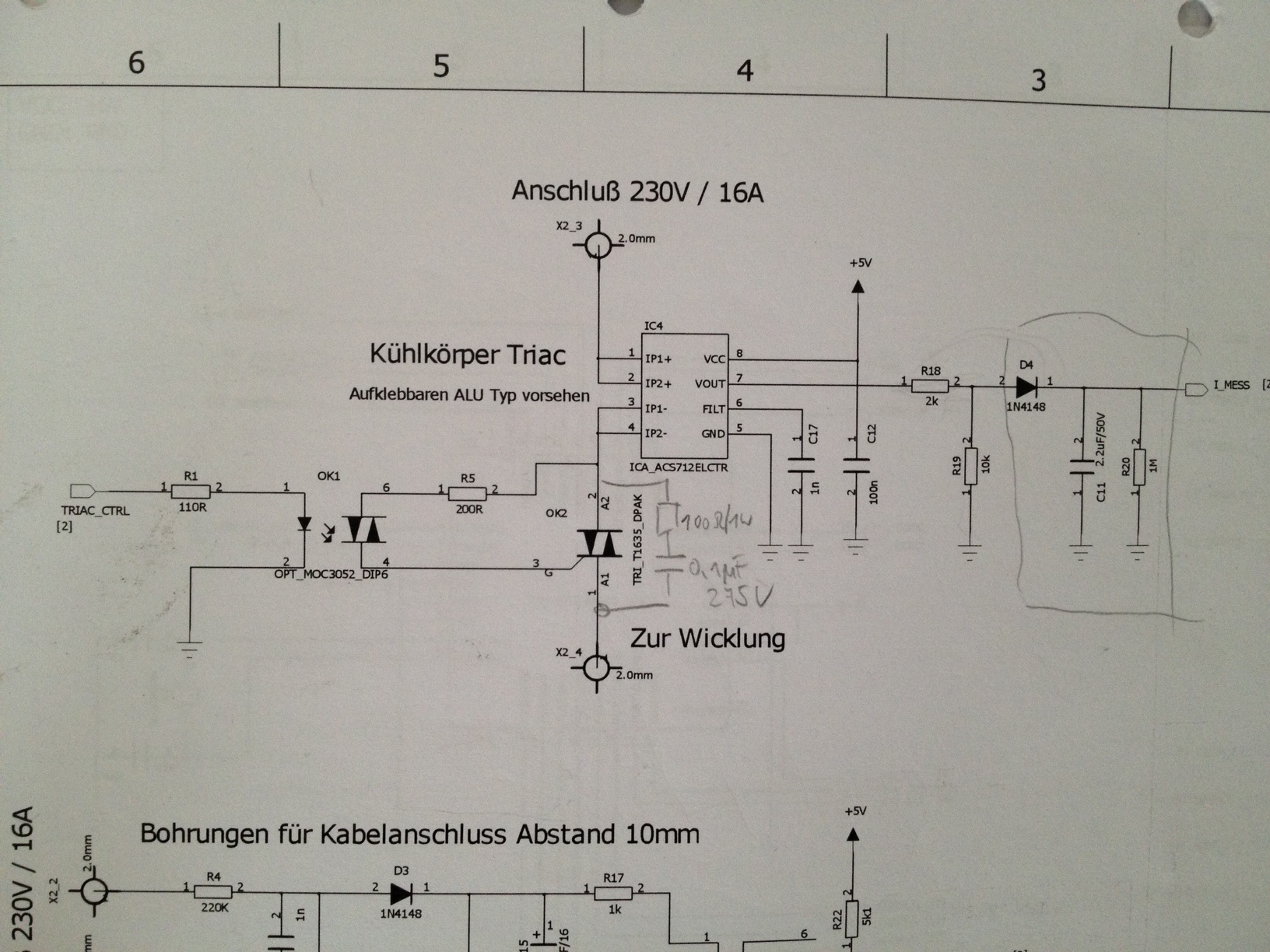

Schaltplan ist ganz einfach, am Eingang des ACS ist in Reihe die Lampe,
Sekundär sind 5V und GND angeschlossen, am Filter ein 2,2 uF wie von
Allegro vorgeschlagen, am Ausgang ein 2 KiloOhm Widerstand, dann eine
Diode und Parallel ein Kondensator und dazu ein Widerstand 1Mega damit
sich der Kondensator wieder entlädt, das ganze geht dann in den ADC

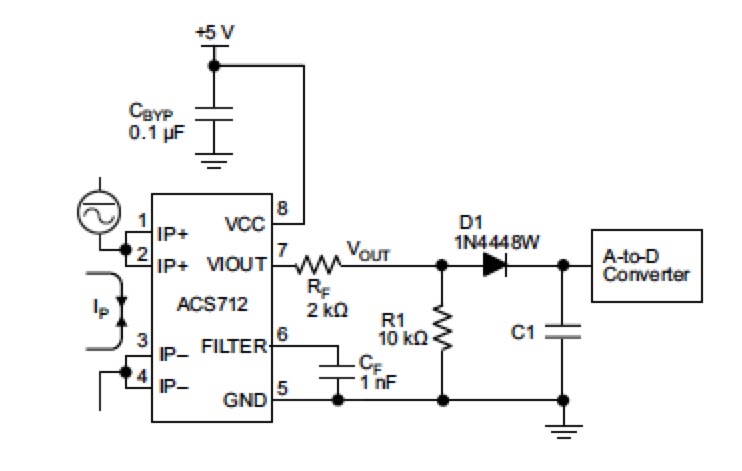

Die Diode benutze ich zur Gleichrichtung!? Ist im Datasheet bei den
Anwendungsfällen so drin...

Da der Schaltplan

von Gregor B. (Gast)
Diese Applikationsschaltung habe ich nicht verstanden.
Schauen wir uns das einmal für einen 5A-Typ an.
Du hast einen Stromsensor für Gleich- und Wechselströme mit einer
unipolaren Versorgungsspannung auf der Ausgangsseite.
Bei Strom 0A gibt der Sensor eine Spannung von Vcc/2 aus, bei
5V-Versorgung also 2,5V.
Bei +5A peak erhälst Du eine Ausgangsspannung (gemäß Grafik "Output
Voltage versus Sensed Current" auf S.6 des Datenblatts) von 3,5V.
Bei -5A peak erhälst Du eine Spannung von 1,5V am Ausgang des Sensors.
Die Diode sorgt jetzt nur dafür, dass sich der Kondensator auf die max.
Ausgangsspannung des Sensors auflädt.
Du bekommst also als Ergebnis den Peak-Wert deines Stroms.
Gleichrichten tut die Diode nicht, da bereits Gleichspannung aus dem
Sensor herauskommt.
Wenn Du jetzt eine Phasenanschnittsteuerung damit realisierst, so ist
der Peak-Wert Deines Stromes - wenn Du nicht mehr als 50% einer
Halbwelle wegschneidest - immer gleich groß.
Damit erhältst Du immer den gleichen Wert.

Ich glaube du hast deine Schaltung noch nicht verstanden. Mit dieser
Diode und dem C und R dazu parallel baust du eine Art
Hüllkurvendemodulator. Willst du nicht. Nimm die Diode und alles
dahinter mal raus. Und mach aus dem 100pF mal n 10nF!

von Magnus M. (magnetus) Benutzerseite
Jo. Aber deine Beschaltung am Ausgang ist dafür nicht geeignet.
von Peter (Gast)
und wie sollte die beschaltung dann sein? Ich dachte mir ich lass den
Kondensator laden zur Glättung und lassen den Kondensator durch den
widerstand parallel dazu entladen aber da war wohl falsch
von Ingo (Gast)
Pack mal an deinen Ausgang nur einen Widerstand mit 1k5 und ein 10nF
nach Masse (Tiefpass).
Dann musser aber immer noch messen und rechnen.
Ausserdem brauchts die RC Kombination am Ausgang auch nicht. Die
Tiefpassfilterung macht der Allegro mit dem externen Cf bereits selbst.

von Dietrich L. (dietrichl)
Ich versuche mal ein wenig zu erklären.
Hier einige Aussagen:
1. Beim Phasenanschnitt ist die Spitzenspannung bis zum Winkel von 90°
immer gleich (http://de.wikipedia.org/wiki/Phasenanschnittsteuerung).
2. Der Widerstand einer Glühbirne ist nicht konstant. Ist der Glühfaden
kalt, ist der Strom etwa 10x so groß.
(http://de.wikipedia.org/wiki/Gl%C3%BChlampe#Elektrische_Eigenschaften)
3. Bei z.B. 90° Phasenanschnitt ist der Glühfaden kälter als bei 0°, der
Spitzenstrom ist daher größer.
4. Entscheident für die Helligkeit ist der Effektivwert des Stromes
(bzw. der Leistung). Der Zusammenhang zwischen elektrischem Strom (bzw.
Leistung) und Lichtstrom ist (vermutlich) nicht linear.
5. Peters Schaltung macht eine Spitzenwertgleichrichtung. Die Folge ist,
dass bei z.B. 90° Phasenanschnitt der gemessene Wert größer wird
(siehe 3.), obwohl die Glühbirne weniger hell leuchtet.
6. Wie Peter den angegebenen Strom gemessen hat, ist noch unbekannt. Je
nach Messgerät wird das ein Mittelwert nach Gleichrichtung oder ein
"richtiger" Effektivwert (RMS) sein. Das ist zu berücksichtigen, wenn
man den Wert mit dem Ergebnis des µC vergleicht.
7. Eine "vernünftige" Strommessung mit dem µC könnte z.B. sein:
7.1. ungefiltert häufig abtasten und Effektivwert per SW rechnen
7.2. Strom per HW aufbereiten:
7.2.1. Gleichrichten und Mittelwert bilden (nicht
Spitzenwertgleichrichtung!)
7.2.2. Effektivwert bilden
Dies möge erstmal genügen, um die Zusammenhänge klar zu machen. Auf die
mögliche Umsetzung gehe ich jetzt hier nicht ein. Das kann ja dann noch
folgen...
Gruß Dietrich

von Peter (Gast)
Danke erst mal für alle Tipps und Hinweise. Habe heute also direkt den
Eingang an meinen ADC gelegt und ab Nulldurchgang 23 mal gemessen und
die Kurve abgetastet. Mit dem Ergebnis konnte ich auch arbeiten aber
trotzdem bin ich schwer verwundert.
Anbei ist der Schaltplan wie die Strommessung und der Phasenanschnitt
bisher gemacht wurden also noch mit allen Kondensatoren. Ergebnis mit
dieser Beschaltung: Messungen in einer Woche immer gleich, Ergebnisse
sehr zufriedenstellend, nur es gibt dann Momente, da bekomme ich am ADC
zwar den gleichen Wert wie immer, jedoch ist der Strom nachweißlich
gestiegen. Diese "falschen" Werte werden dann auch mehrmals
hintereinander ausgeben, teils auch Tagelang, bis es wieder wie durch
Gotteshand die "richtigen" Werte sind wo abgeschaltet wird. Diese
fehlerhafte Ausgabe der Werte passiert von jetzt auf gleich. Dabei wird
die Software nicht neugestartet oder sonst irgendwas geändert.
Auch die Auflösung ist viel besser bei dieser Beschaltung. eine Änderung
von 100 Bit bewirkt beim Strom eine Änderung von 1A. Am Oszi habe ich
dann eine Gleichspannung die nicht pulsiert und mit Anstieg des Stroms,
steigt auch diese Gleichspannung an.
Bei dem direkten Anschluss des Ausganges an den ADC, schwanken die Werte
erst einmal viel mehr, was daran liegt, dass die Auflösung viel
schlechter ist. Für 1A Änderung stehen mir nur noch 20 Bit zur
Verfügung. Am Oszi ist eine pullsierende Gleichspannung zusehen, die von
2,0V bis 3,0 schwingt.
Ich kann mir also gar nicht erklären wieso die Auflösung bei beiden
Beschaltungen so unterschiedlich ist.
Wieso Ändern sich die Werte so abrupt. Wobei der Wert im ADC immer
gleich bleibt aber nachweißlich der Strom ansteigt.
Woher soll dieser Effekt dieses Hüllkurvendemodulators kommen?
Wo soll ich jetzt Anetten.

Lösung auch perfekte Werte bekomme und auf einmal sind diese anders, das
kann nach 5 Versuchen passieren oder nach 5 Tagen.

von Peter (Gast)
Ja habe ich, wie bereits oben geschrieben.
Habe auch die Schwingung (keine volle 50Hz Schwingung sondern nach dem
Nulldurchgang eine kurz Welle ca. 4ms lang. steigt der Strom an, so wird
die Welle höher aber nicht wirklich breiter. Sie wandert eher mehr zum
Nullpunkt) aller 300ms abgetastet und ein Ergebnis erhalten. Nur bin ich
mir nicht sicher ob das Ergebnis richtig ist und die Auflösung ist auch
mies. Bei der Lösung vorher hatte ich 100 Bit für 1 Ampere zur Verfügung
nun nur noch 20.

> Dein Ziel ist es den Triac anfänglich bei 144° und dann abnehmend bis
> 93,6° zu zünden. Richtig?
Ja also nur zum Anlaufen dann läuft er immer an 93,6° also der
Phasenanschnitt wird nicht verändert.
> Bei welchem Strom soll er ganau abschalten nach einer Sekunde? Meine
> vermutung wäre jetzt 0,85A.
Er soll ja nach einer Sekunde nicht abschalten sondern wenn der Strom
wert größer als der Sollwert ist. Die Sekunde wird nur wegen der
Einschaltspitze ignoriert

von Peter (Gast)
Ok anderes Beispiel um es genauer zu machen:
Angenommen wir haben einen Motor, dieser soll immer bei 100Nm
ausschalten. Damit das passiert messe ich den Strom am Motor und werte
diesen mit meiner MCU aus. Durch einen Test weiß ich, dass der ADC Wert
600, 100 Nm entspricht. Nun will ich also immer bei 100Nm abschalten.
Nur bei mir schaltet der Motor mal bei 80 Nm ab oder bei 120 Nm. Besser?

Peter schrieb:
> Ja auch da schwanken die Werte.
Komplett wertlose Aussage. Sorry du hättest auch einfach 42 schreiben
können. Was interessiert bei so einer Frage: Eingangsgröße, Messgröße,
Messverfahren, Statistischesverfahren, Meßaufbau.
von Peter (Gast)
Kollege, Schaltplan ist schon lange gepostet und und ausgewertet sowie
mit Hilfe der Forums abgeändert. Des weiteren ist ein Programm gepostet.
Dass ich ein Oszi, digital Multimeter und analog Multimeter habe wurde
auch erwähnt. Des Weiteren Versuche ich immer schnellstmöglich auf
Fragen und Vorschläge einzugehen.
Es tut mir leid, wenn ich nicht alles zur Zufriedenheit aller
Beantworten kann.
von Peter (Gast)
wieOskar schrieb:
> Also wie hast du überprüft das dein Messverfahren zum Strom messen
> a) die erforderliche genauigkeit besitzt und
Praktisch noch nicht, rechnerisch müsste es ausreichend sein. Werte
morgen das Oszi-Bild filmen und dann wenn ich die Schwankungen habe die
Bilder übereinander legen. Dann sehe ich wie viel wirklich die Änderung
des Stroms war, bzw. der Spannung die am ADC ankommt.

Eine Frage zum Mittelwert, ist es so richtig die 45 Messwerte zusammen
zuziehen und durch 45 zu teilen oder gibt es da bessere Lösungen?
Als ich den ACS mit dem Kondensator und Zubehör als Spitzenwertdedektor
betrieben habe am ADC war die Wiederholgenauigkeit sehr gut nur die
Sprünge waren unerklärlich. Bei der Lösung jetzt sind ja keine Bauteile
mehr dazwischen und meine Wiederholgenauigkeit ist schlechter. Mit dem
Kondensator musste ich für eine kleine Änderung am Abschaltstrom recht
viel Werte höher gehen jetzt reicht schon die Hälfte für das gleiche
Ergebnis. Man könnte meinen die Auflösung sei schlechter aber das geht
ja nicht.

Wenn ich es richtig verstanden habe verschwendest du eh viel
Leistungsfähigkeit des ADCs wenn deine Messwerte nur zwischen 1,5V und
3,5V liegen. Falls das von Gregor richtig war. Das heist du hast Vss 2V.
Damit könntest du deinen Eingangswert, mit einem geeigneten
Spannungsteiler den du einmisst, in einen Bereich von 0-2,56V Schieben.
Damit könntest du die Quanisierungsstufen verkleinern und die interne
referenzspannung benutzen. Wenn es dann nicht gut genug ist könnte man
über einen Eingangstiefpass (RC) nachdenken da du ja dann dein R schon
drin hast. Du könntest also Spannungsteiler und tiefpass kombinieren.
von Peter (Gast)
Habe jetzt das Programm so geändert, dass nur Messwerte in die
Berechnung mit eingehen, die größer sind als die Null-Spannung.
Ergebnis: Die "Auflösung" wird besser sprich um einen kleinen Stromwert
später abzuschalten muss ich mehr ADC-Werte im Programm ändern als
zuvor. Der Grund ist mir auch klar.
Jedoch ist die Wiederholgenauigkeit immer noch sehr schlecht.
Nun habe ich ganz einfach an den Ausgang des ACS eine Diode und dahinter
parallel einen Kondensator gesteckt. Also habe ich nun wieder die
Spitzenwert Detektion wie bereist am Anfang, nur die ganzen Widerstände
habe ich weggelassen. Die Wiederholgenauigkeit ist viel besser. Auch die
"Auflösung" wird um vieles besser. Wo ich vorher für 1A ca. 50 ADC Werte
ändern musste, muss ich nun für 1A 200 ADC-Werte ändern.
Mache ich doch etwas bei der Mittelwertberechnung falsch oder warum ist
die Auflösung um so viel höher?
Der Unterschied zum Anfang ist also nun, das alle Widerstände weg sind
hinter dem ACS und dass ich jetzt aller 200us messe und nicht wie am
Anfang nur aller 10ms. Jetzt gehen in die Berechnung 45 Werte aus 10ms
ein vorher 15 Werte aus 150ms.
Ich hoffe das die Probleme nun gelöst sind. Am Anfang war ja die
Widerholgenauigkeit bereits super nur es gab diese Augenblicke wo auf
einmal bei einem viel höheren Strom die MCU die gleichen ADC-Werte aus
gab als kurz zuvor.
