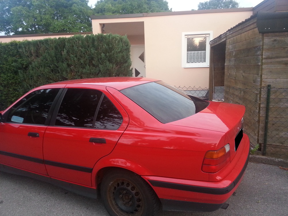

ich würde gerne bei meinem Auto wieder eine Tönungsfolie anbringen. Ich
hab das schon mal gemacht und hatte damit eigentlich keine Probleme.
Ich habe damals eine normale Spülmittellösung verwendet, sowohl um die
Folie mit dem Fön zu formen, als auch zum Montieren. War alles
blasenfrei und hatte super geklappt.
Jetzt habe ich mir bei eBay ne Folie für das neue Auto rausgesucht, und
da gab es folgendes Video dazu:
http://www.youtube.com/watch?feature=player_embedded&v=C8kbi3QqSdI
Dort empfehlen die ein "Montagegel". Mir ist nur der Sinn nicht ganz
klar. Wie soll das Gel das "verbrennen" der Folie verhindern? Wenn ich
zu heiß Föne, hat die Folie so oder so ein Loch.
Und egal ob mit irgendeinem Gel oder eine Spülmittellösung, wenn die
Folie auf der Scheibe anliegt, geht sie nicht so schnell durch die Hitze
kaputt.
Also was ist das besondere an dem "Gel"? Geht's hier nur um einen extra
verdienst

Jeder Folienhersteller / Händler möchte noch ein paar Kröten nebenher
machen und das "Montagegel" sieht ziemlich danach aus.
Aus Erfahrung kann ich sagen, dass Spülmittel vollkommen ausreicht. Es
geht einzig und alleine darum die Oberflächenspannung vom Wasser zu
verringern um eine saubere Benetzung zu gewährleisten.
Die Dosis ist halt wichtig. Nimmst du zu wenig, lässt sich die Folie
nicht positionieren. Nimmst du zu viel, dann hast du nachher "Schlieren"
drin.

So, hat alles geklappt, die Folie ist drauf, nur gab es ein kleines
Problem. Bei einer Limousine ist das gar nicht so einfach mit der
Heckscheibe. Blöderweise war ein Haar von meiner Freundin auf der
Hutablage, und das stand so doof hoch, dass es nun ganz unten unter der
Folie ist. Als es mir gegen Ende aufgefallen ist, habe ich versucht es
raus zu ziehen, und dabei ist es ab gerissen...
Nunja jetzt sieht man ganz unten eine kleine hellere Stelle. Ist zwar
schade, aber es hat letzten Endes auch ohne das "Gel" geklappt.
Ordentlich Seifenwasser und locker anföhnen.
