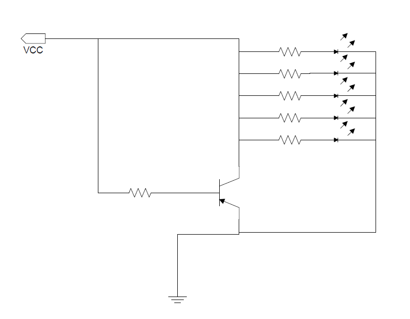

Okay ich hab da ein Problem mit einer meiner Schaltungen ... gleich
vorweg ich bin noch anfänger in der Elektrotechnik ... ich hab ein
schickes digitales signal aus nem jk-FlipFlop und mit dem möchte ich nun
5x
http://www.produktinfo.conrad.com/datenblaetter/175000-199999/187038-da-01-en-PC817.pdf
betreiben ... wenn ich das jetz alles richtig sehe brauch jeder 1,2V und
20mA was vermutlich für mein JK zuviel ist (obwohl ich da ehrlich gesagt
im datenblatt nicht wirklcih schlau geworden bin wenn es interessiert:
ein 74hc107) also versärken mit transistoren ... hab nun hier noch nen
paar 2n3906 http://pdf.datasheetcatalog.net/datasheet/vishay/85129.pdf
rumliegen jetz ist mein Problem natürlich der Basistwiderstand -.-' und
wenn wir schon dabei sind ich bin auch ein wenig unsicher weils nen pnp
ist also frage lautet nun ist die schaltung grundsätzlich richtig (noch
toller ist sie mit den bauteilen richtig "abgelesen" [peinlich das ich
da noch unsicher bin])  und wie groß muss der basiswiderstand sein (und
wie komme ich darauf)?

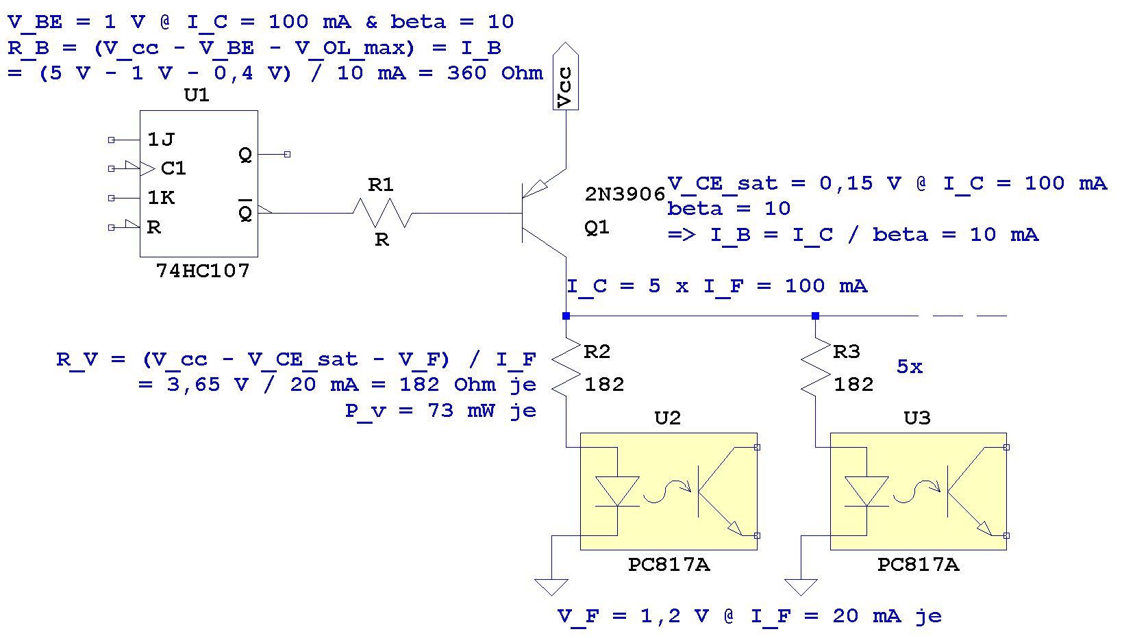

Moin,
die Schaltung ist Murks, sie hat zum Glück nicht mal die Chance kaputt
zu gehen, also ist das egal -- jeder hat mal angefanken ^.^.
PNP ist kein Problem, da der JK ja komplementäre Ausgänge hat.
Im Anhang ist ein Beispiel wie man es machen könnte.
Bisschen Problematisch könnte sein, dass der Low-Pegel des Bausteins nur
bis zu einem Strom von 5 mA spezifiziert ist, ich habe daher den
Worst-Case bei 125°C genommen um ausreichend Marge zu haben, um den
Transistor in die Sättigung zu treiben.
Besser wäre es, noch ein Gatter zum Treiben zu nehmen, das den Basistrom
von 10 mA locker senken kann, oder du bastelst dir aus den Transis ne
Darlington-Stufe.
Aber für den ersten Wurf sollte es schon so klappen

Nachtrag:
Du kannst auch zwei bis drei Optokoppler in Reihe in eine Kette schalten
und den Vorwiderstand entsprechend anpassen.
Dann braucht der Transistor nur 40 mA treiben und der Basisstrom ist mit
4 mA auch netter für den 74HC xD
Man muss für 40mA nicht gleich 4mA in die Basis reinprügeln...
Den dritten möchte ich in Frage stellen...
daHappy schrieb:
> 5x PC817 betreiben ...
> wenn ich das jetz alles richtig sehe brauch jeder 1,2V und 20mA
Du siehst es falsch. Der OK braucht keine 20mA. Lediglich die Daten im
Datenblatt wurden mit 20mA aufgenommen. Wenn du auf der Transistorseite
des OK nur einen 30k-Pullup (z.B. von einem uC-Pin) von 5V nach Masse
ziehen willst, reichen da locker auch 5mA auf der Diodenseite...
Aber: wie wäre es, wenn du die ganze Aufgabe schildern würdest, und
nicht nur diesen kleinen Ausschnitt. Dann könnte man z.B. feststellen,
ob du überhaupt OK brauchst...
