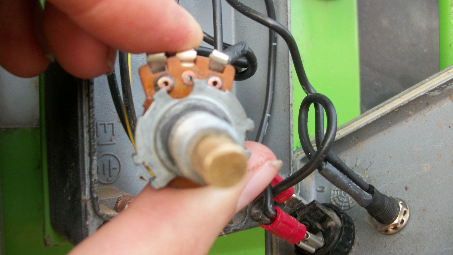

ich suche einen Ersatz für ein Potentiometer,
auf dem steht oben Preh oder Prek (laut Google ist das die Marke)
dann steht darauf noch 214 und 2K2F.

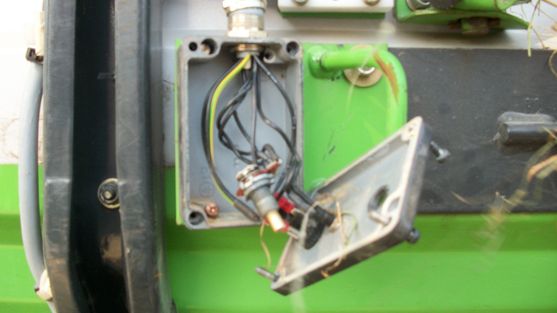

Er ist von einem Ladewagen
http://www.traktorpool.de/details/Lade-Silierwagen-Siliertechnik/Deutz-Fahr-K-732/1807741/
hinten in der Steuerung für den Kratzboden.
Kann ich da jeden Potenziometer mit 2,2kOhm nehmen oder muss der
besondere Voraussetzungen erfüllen ?
Ich hoffe ihr könnt mir helfen
Mit freundlichen Grüßen
Marco Hald
#3209097
> Muss der besondere Voraussetzungen erfüllen ?
Ja, er muss passende Abmessungen haben!
Darüber hinaus wird zwischen Linearen und Logarithmischen Potis
unterschieden. Logarithmische sind immer irgendwie besonders
gekennzeichnet, z.B. durch ein "L" oder "log".
Und jedes Potentiometer hat eine begrenzte Belastbarkeit. Nur in sehr
wenigen Fällen spielt das eine Rolle. Ob es in Deiner Anwendung eine
Rolle spielt, kann ich mit den dürftigen Informationen nicht sagen. Dazu
bräuchten wir mindestens einen Schaltplan.
