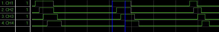

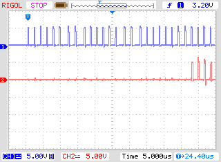

ich versuche gerade eine WS2811 ansteuerung mit einen ATMEGA 32 zu
realisieren. Der ATMEGA 32 taktet mit 16MHz und die Ansteuerung
funktioniert mit 24 LEDs einigermaßen. Ich kann die 24 RGB-LEDs
ansteuern und jeder eine Farbe zuweisen. Das einzige Problem, was
besteht ist, dass das erste Bit manchmal eine Eins ist anstelle einer
Null. Das hat zur Folge, dass die erste LED anfängt grün zu blinken.
Ich bin schon mehrmals den Quellcode durchgegangen und finde den Fehler
nicht. Vielleich könnt ihr mir weiterhelfen.

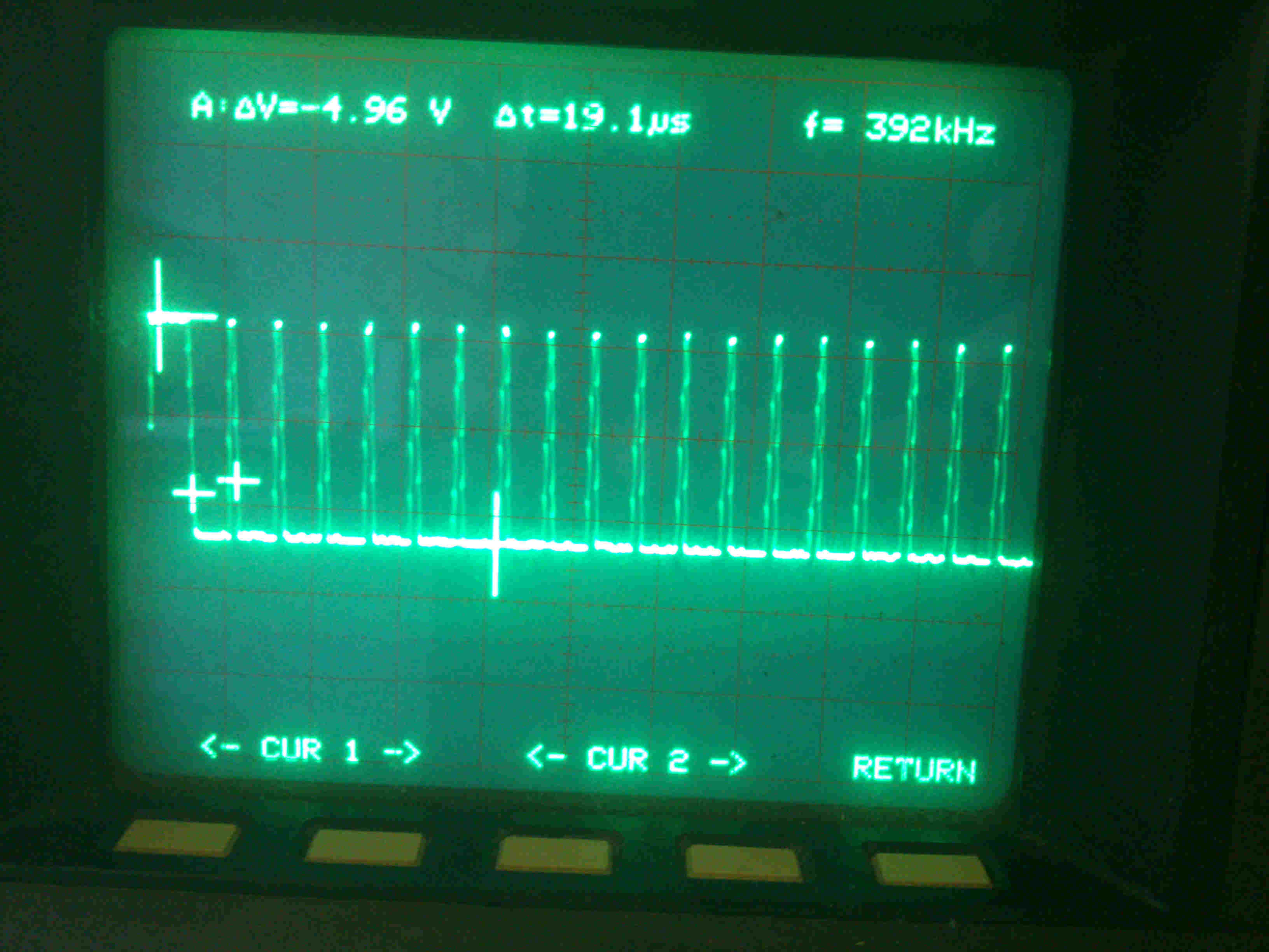

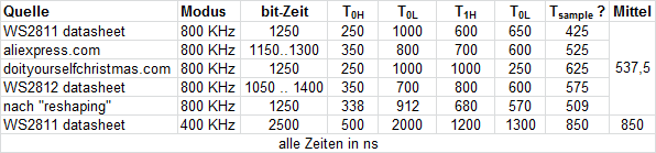

600kBits/s ??
Die WS2811 kann man auf 400kBit/s und 800kBit/s stellen, aber bei
600kBit/s hast Du ganz bestimmt ein Timing Problem. Das überhaupt was
funktioniert liegt offensichtlich an der weitreichenden Fehlertoleranz
des WS2811. Versuch das timing auf 400 oder 800 kBit/s zu bekommen. Dann
klappt es (vermutlich) auch mit der ersten LED.

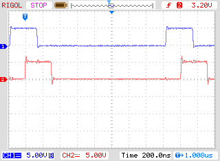

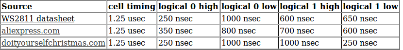

von chris (Gast)
Die FastSpi-Lib des Arduino nimmte es auch nicht so genau. Ich habe
zuerst die Signale auf dem Oszi angesehen und dachte, es wird nicht
funktionieren, da die Pausen deutlich zu lange waren. Allerdings ging es
doch auf Anhieb. Hier wird beschrieben, dass die Datenblätter wohl auch
nicht einheitlich sind:
http://bleaklow.com/2012/12/02/driving_the_ws2811_at_800khz_with_a_16mhz_avr.html
Die Nullen werden als kurze Pulse, die Einsen als lange Pulse kodiert.
Ich nehme an, dass die Pausen dazwischen nicht ganz so kritisch sind.

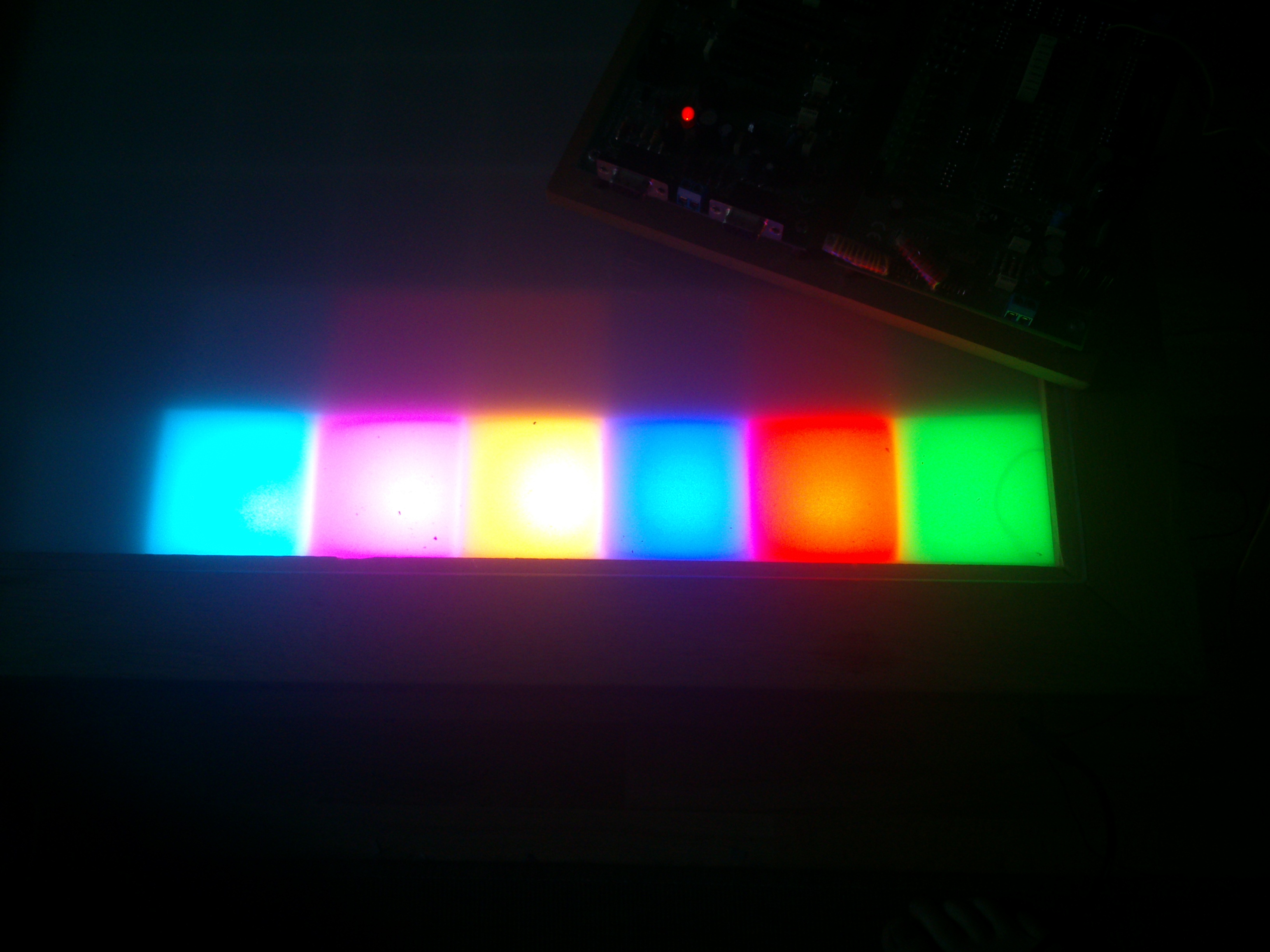

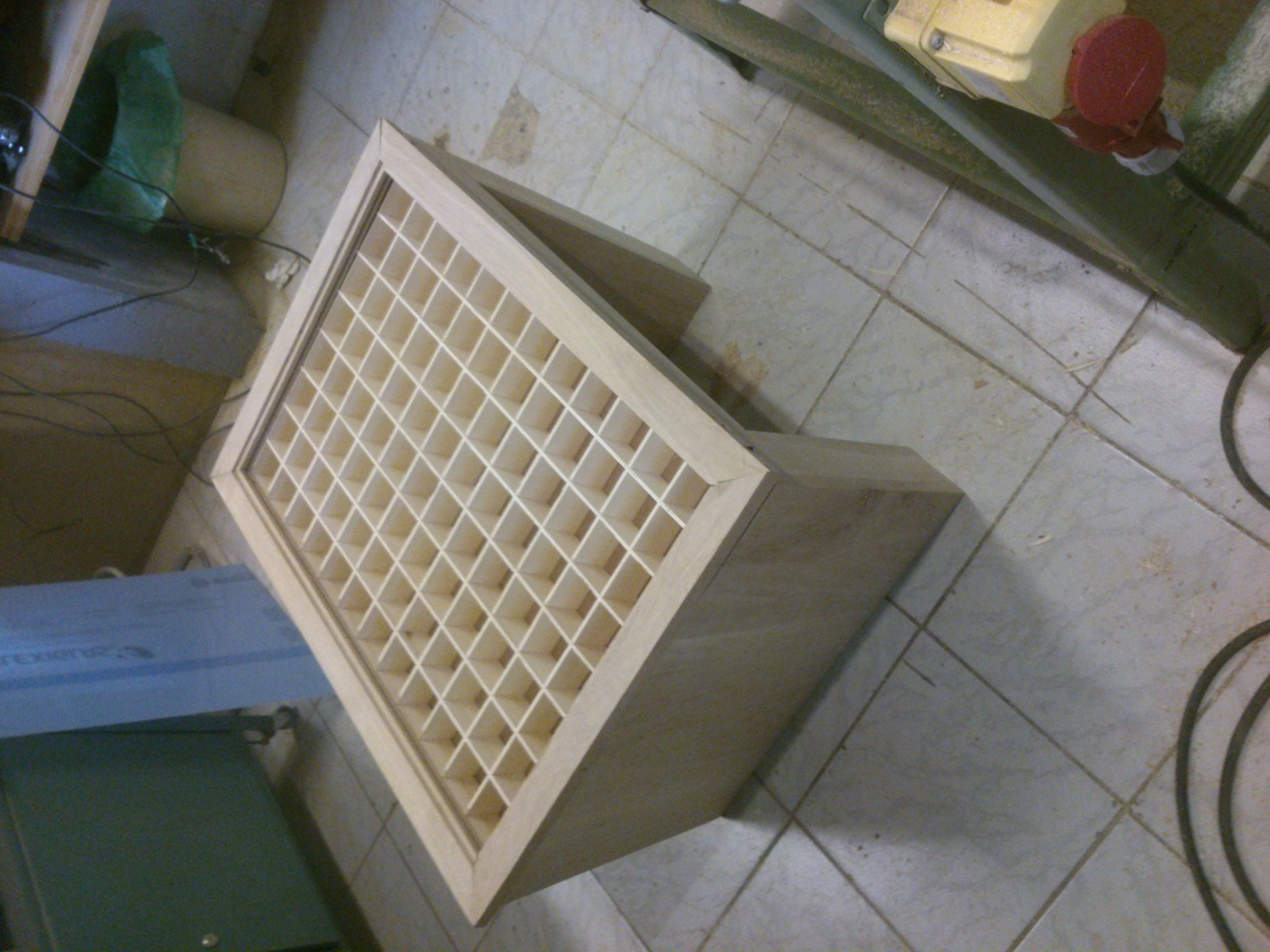

von Frieder S. (frsc)
Darf ich mal kurz dazwischenfragen, was du in dem Bild als Diffusor
verwendest? Ist das transluzentes Acrylglas?

von Besserwisser (Gast)
@chris
Ich denke das Datenblatt ist eindeutig, aber die verschiedenen
Implementierungen zeigen vorallem eins: Versuch 800kBit/s hinzubekommen.
Das ist auch die Quintessenz von

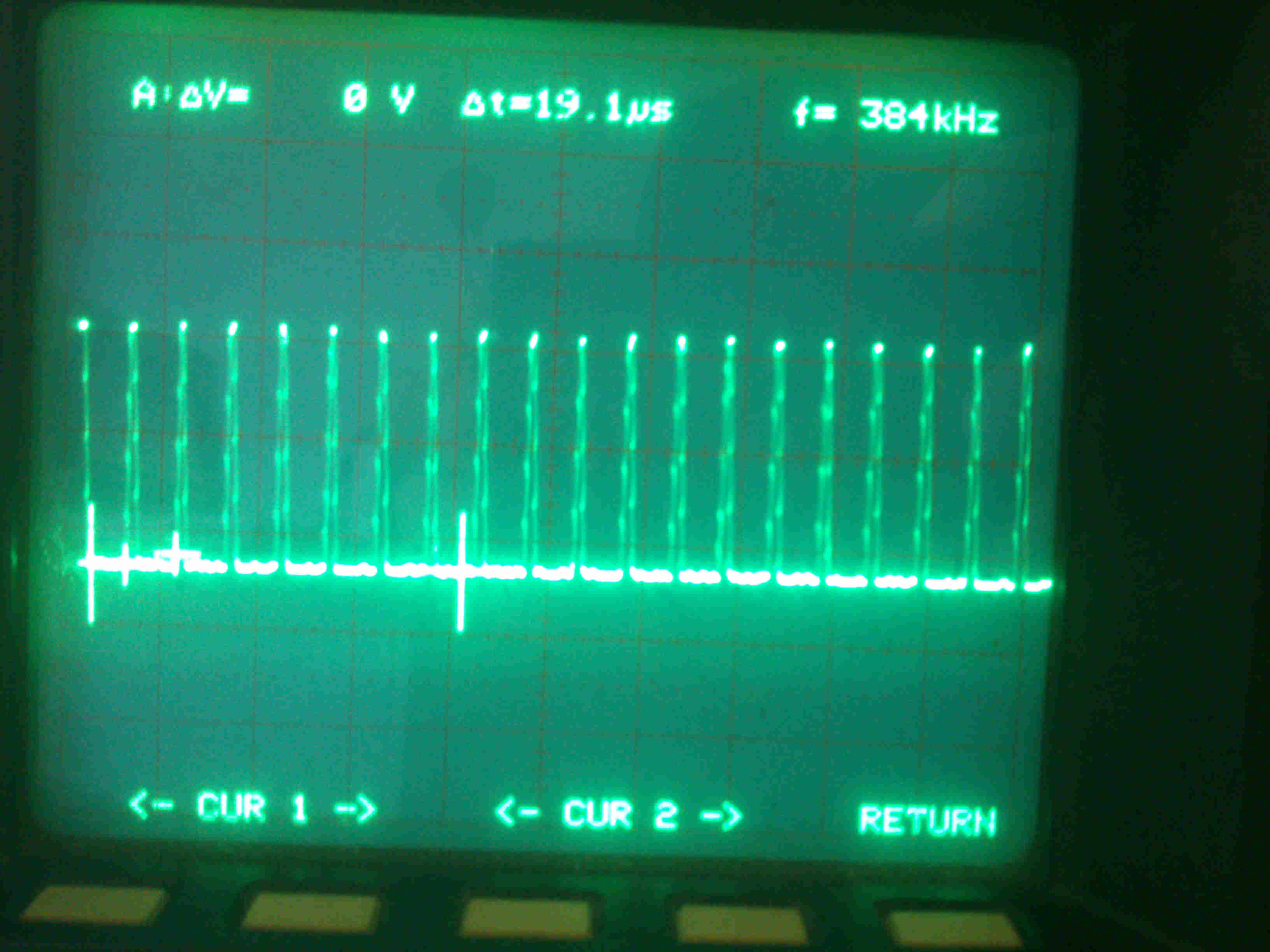

von Tobias W. (wagnertobse)
@ Besserwisser
Die Ansteuerung habe ich zuerst mit 400kBit/s realisierirt und der
Fehler ist auch aufgetreten. Später, als es dann lief (das erste Bit mit
einen Transistor weggeschaltet), habe ich die Bitrate erhöt, um zu
schauen was geht. Den Fehler kann man auch in den Bildern meines ersten
Posts erkennen.
@Frieder S
Die Ausleuchtung der Felder habe ich mit 45x45x45 mm großen Kästchen aus
Pappelsperrholz gelöst. Auf den Feldern sitz mattes Acrylglas (Ich weiß
leier nicht mehr zu wieviel % Durchlässig). In jeden Käschen befinden
sich vier LEDs aus der Sammelbestellung:
Beitrag "[Mitbestellung] SMD5050 RGB-LED mit integriertem 8-bit PWM Controller"

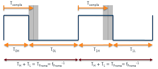

Alao meine WS2811-LEDs sind sehr gemütlich anzusteuern. Frequenzen
zwischen 150kHz und 1,15MHz verstehen sie ohne Probleme, solange das
Bit-Timing stimmt. Damit meine ich dass eine "0" unter 500ns lang sein
muss eine "1" länger als 550ns. Kritisch ist lediglich der Jitter. Wenn
die Frequenz des Datensignals nur ein klein wenig wackelt, also die Bits
mal früher oder mal später kommen, dann gehen bei meinen LEDs massiv
Bits verloren.

Ansonsten steht ja z.B. im Datenblatt: "When the refresh rate is 30fps,
cascade number ... are not less than 1024 points."
von Torsten C. (torsten_c) Benutzerseite
PS: Also wie ich die bisherigen Postings interpretiere:
1. Jitter ist wegen des "signal reshapings" unbedingt zu vermeiden,
   also f_frame muss zwischen zwei Resets konstant sein.
2. Der Abtastzeitpunkt (s. Bild) liegt bei:
Seht Ihr das auch so?
Ich habe mir einen "MiniLA" (ebay 121096923360) bestellt und werde mir -
zum ersten ausprobieren des Gerätes - die 15 Signale nach jedem
"reshaping" mal anschauen.

@Torsten: Die Funktionsweise und den Abtastzeitpunkt sehe ich ähnlich
wie Du. Allerdings bin ich mir nicht ganz sicher, was das "reshaping"
wirklich macht. Wird es durch eine interne synchrone Logik erzeugt, oder
handelt es sich um eine weitere monostabile Kippstufe? Bei letzterem
sollte Jitter ziemlich egal sein...

Ja. Wenn's denn eins geben würde. Aber selbst die Datenblätter
widersprechen sich:
http://kt-elektronic.de/wawi11/artikeldaten/strip-rgb2812_30blsk-rita/ws2811.pdf
http://kt-elektronic.de/wawi11/artikeldaten/strip-rgb2812_30blsk-rita/ws2812.pdf
Und selbst das "reshaping" hält sich nicht an's eigene Datenblatt (siehe
Bild). Ich kann die Diskussion daher nachvollziehen.
800 KHz sind ziemlich genau der geometrische Mittelwert aus 147kHz und
1,15MHz. Das paßt also.
>widersprechen sich:
Also eigentlich ist das nicht so kompliziert. Es gibt nur ein WS2812
Datenblatt. In diesem sind erhebliche Toleranzen zu den genannten Werten
angegeben.

von chris (Gast)
Hier mal ein paar Oszi-Screenshots.
Gelb: Eingang LED0 ( FastSpi Output des Arduino )
Blau: Ausgang LED0 ( bzw. Eingang LED1 )
Die Logik der LED scheint eine Verschiebung des Pulses um 200ns
vorzunehmen.
von chris (Gast)
Äh... Entschuldigung. Da ist mir ein Fehler bei den Farben unterlaufen.
Auf dem Oszi-Schirm sind sie anders ...
Blau: Eingang LED0 ( FastSpi Output des Arduino )
Rot: Ausgang LED0 ( bzw. Eingang LED1 )
Torsten C. schrieb:
> Ich … werde mir … die 15 Signale nach jedem
Ich habe auf die Schnelle erstmal die ersten 4 genommen, siehe Bild.
Verzögerung der L-H-Flanke: 560ns, 560ns, 550ns
Der erste Wert von den folgenden ist vom µC, die drei danach aus den
WS2812ern:
Logische 1: 830ns, 650ns, 640ns, 640ns
Logische 0: 330ns, 340ns, 330ns, 330ns
Die Zeiten scheinen sich durch das "reshaping" auf 640ns / 330ns
einzustellen.
Sample-Zeitpunkt also ca. 485ns nach der steigenden Flanke.
Der LA hat 'ne 10ns-Auflösung. Brauchen wir noch mehr Messungen?
von chris (Gast)
Seltsam, ist mehr als doppelt so viel wie bei meinen Oszi Messungen
weiter oben ( 200ns ). Ob es wohl an den LEDs liegt?
Oh, stimmt. Mein Fehler: Das sind die Zeiten zwischen den zwei blauen
Markern im Bild, also vor und nach 3 LEDs. Also im Mittel 184ns pro
"reshaping". Sorry und danke.
