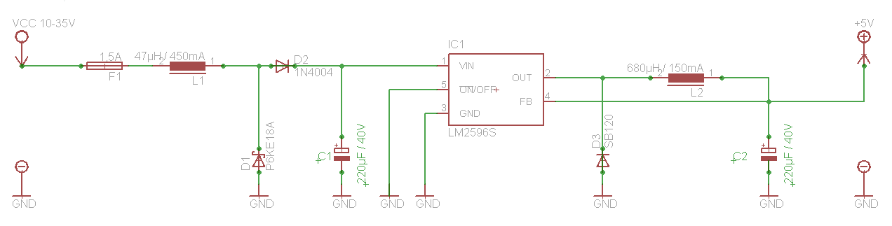

ich habe einen Arduino Uno im KFZ am laufen. Er erhält über einen
Spannungsstabilisator 5V. Am Analogen Ausgang ist ein Messsensor. Nach
einigen Tests geht dieser jedoch nicht mehr. Kann es sein, dass
irgendwelche Spannungsspitzen diesen zerstört haben?
Werden die nicht über das Stabi gefiltert?
