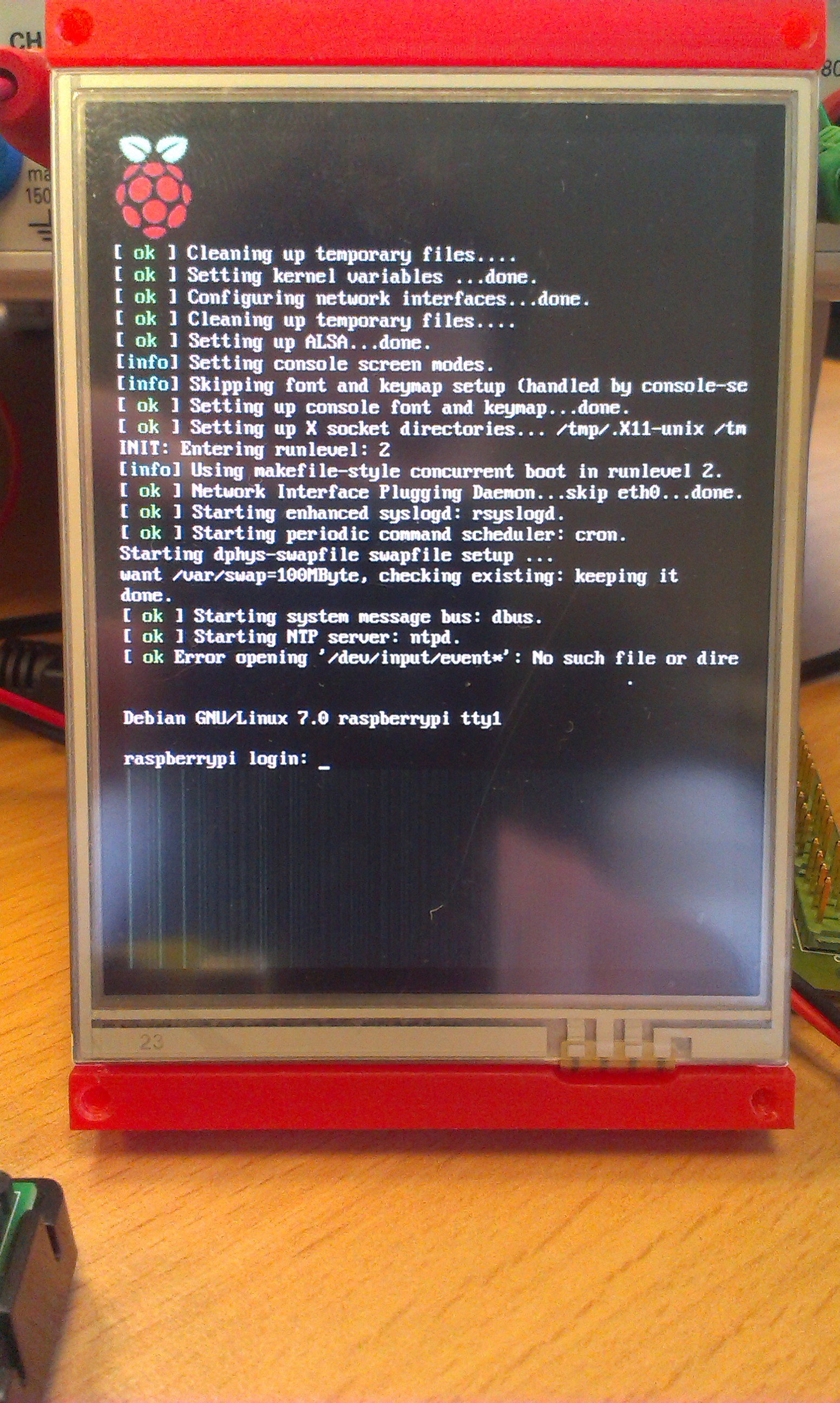

Wie man auf dem Bild erkennen kann wird das letzte drittel des Display
nicht beschrieben.

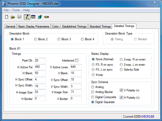

Ich habe auch schon mit dem EDID_EEPROM herum experimentiert. aber
leider übernimmt der RPI nicht die Einstellungen die ich ins EEPROM
geschrieben habe. Habe dazu den Phoenix EDID Designer benutzt.
Wenn ich mit "tvservice -d" unter linux das EEPROM auslese. Sind die
Daten auch richtig ins EEPROM gespeichert.
Im Anhang befindet sich das EDID File.
Vielen Dank!

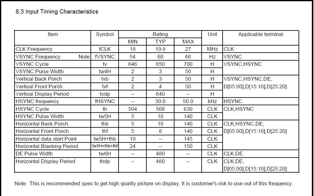

OP #3211202
ich habe immer noch Probleme die Timmings richtig einzustellen.
Hoffentlich kann mir jemand weiterhelfen.
Die Timings entnehme ich dem Datenblatt (siehe Bild 1)
Aber die Bezeichnung stimmt nicht mit den Timings bei dem Phoenix EDDI
Designer überein... (siehe Bild 2)
Das Display wird richtig unter Windows erkannt. Aber das Display bleibt
schwarz. Also stimmen die Timing einfach nicht...
Ich hoffe jemand kann mir weiterhelfen
