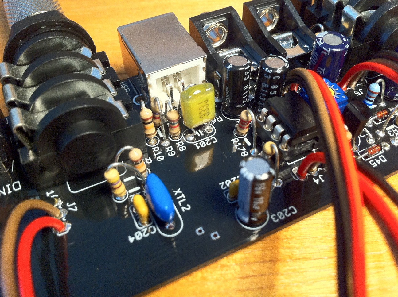

ich besitze einen Bausatz für ein elektronisches Instrument mit
eingebautem Sequenzer. Dieser Sequenzer besteht im Kern aus einem
Atmega162 und sollte sich per USB über einen FT232BL, an dem ein 6MHz
Quarz hängt, ansprechen lassen. Leider bekomme ich jedoch vom FTDI, also
dem FT232BL keine Rückmeldung, wenn ich ihn an einen Rechner anschließe.
Ich bin mittlerweile der Meinung sämtliche Zuleitungen zum FT232BL
geprüft zu haben und weiss momentan leider echt nicht mehr weiter.
Selbstverständlich hing das Gerät bereits auch mal mit einem anderen
Kabel an einem anderen Rechner, usw.. :/
Wo kann ich ansetzen um den kleinen Chip sinnvoll auf Funktion prüfen zu
können?
Für sachdienliche Hinweise wäre ich Euch sehr dankbar.
Vielleicht gibt es ja einen "offiziellen Workaround" um in solche einer
Situation weiterzukommen..?
Chris

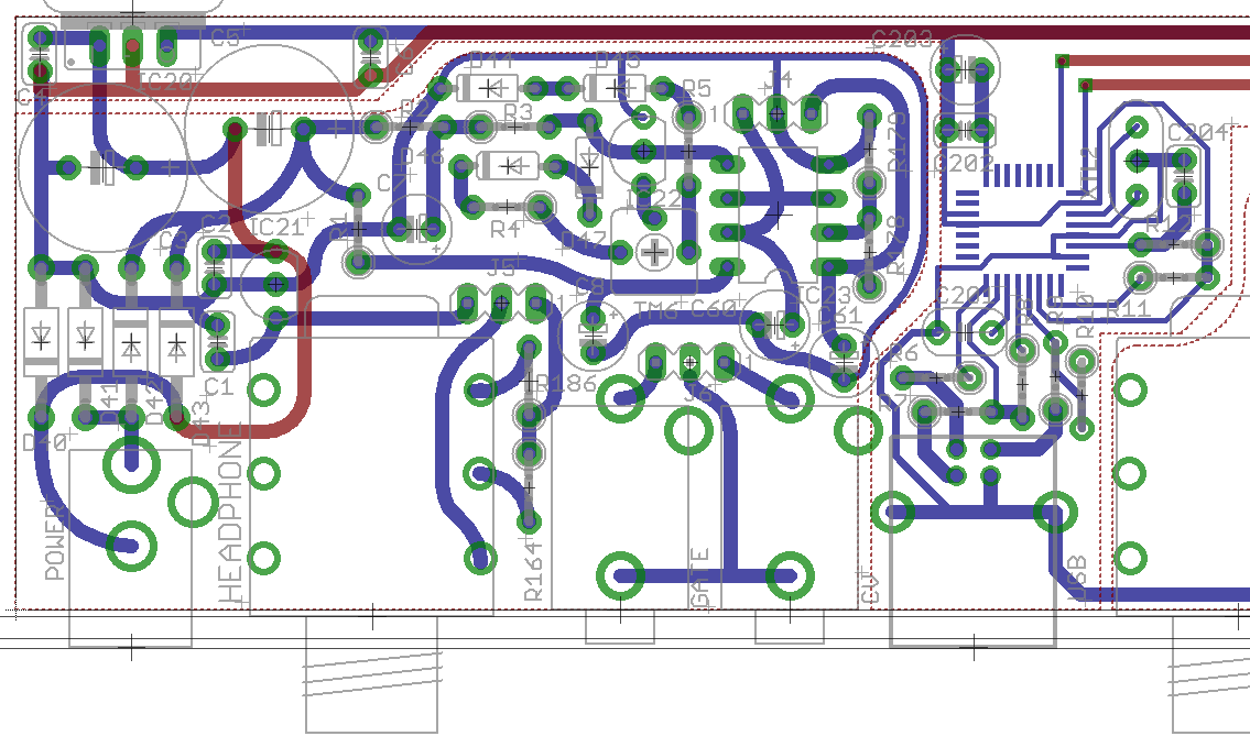

von Einhart P. (einhart)
Ich bin nicht sicher ob der 1M Ohm Widerstand parallel zum Resonator,
den FTDI im Datenblatt vorschlägt, notwendig ist. Warum hast du den
weggelassen?
OK - gerade gesehen: ist anscheinend nicht notwendig - aber empfohlen.
Vielleicht könntest du 'mal das Flussmittel abwaschen und die FTDI Pins
mit guter Lupe oder Mikroskop ganauer anschauen.
Die Verwendung bedrahteter Widerstände in den USB-Datenleitungen halte
ich für mutig. Und dann auch noch Kohleschichtwiderstände. Auch die
bedrahteten Kondensatoren.
Im Layout vermisse ich eine anständige Masseführung; keine Massefläche,
keine großzügig dimensionierten Masse-Leiterbahnen ...
Den Schaltplan solltest Du nochmal mit dem Datenblatt des FT232
gegenlesen, darin sind Beispielbeschaltungen zu sehen.
Warum eigentlich der gnadenlos veraltete FT232BL, und nicht der viel
einfacher zu verwendende FT232R? Der braucht beispielsweise keinen
Resonator.

von MarcoM (Gast)
Christian Stielz schrieb:
>> ich für mutig.
> Warum?
Weil bedrahtete Widerstände wie Spulen aufgebaut sind, das könnte sich
negativ verhalten bei höheren Frequenzen.
von W.S. (Gast)
> halte ich für mutig.
Wie schön zartfühlend du das formuliert hast.
Also:
Erstens braucht so ein USB-IC einen richtigen Quarz - und wenn es denn
unbedingt ein Keramikdingens sein soll, dann bitte einen ausgemessenen,
sonst stimmt das timing nicht und der Host schickt den Kandidaten binnen
einiger Millisekunden auf's Abstellgleis. Also: Keramikbecher raus,
Quarz rein, Oszi dranhalten, notfalls auch Frequenzzähler per
Oszi-Tastkopf.
Zweitens haben wir es hier bei D+ und D- mit echten HF-Signalen zu tun
und dafür sind bedrahtete Widerstände einfach zu induktiv.
Drittens ist der ältere FT232BL durchaus kein Kandidat für die Halde,
wenn man ihn richtig benutzt, ist er ein zuverlässiger IC, der brav
seinen Dienst tut.
Viertens solltest du mal nach der Spannung an AVCC schauen. Die 470 Ohm
davor sind zwar Standard, aber ich hatte schon mal Boards, wo ne
Lotbrücke die AVCC kurzgeschlossen hatte.
> Wo müsste ich diese denn anschließen?
Schau in deinen eigenen Schaltplan!!! Was liest du dort? PWREN# und
TXLED# und RXLED# - reicht dir das nicht?
Und nochwas: Das Layout sieht wirklich ******** aus. So ungefähr hatte
ich vor 20 Jahren geroutet. Ähem.. und Stützkondensatoren als bedrahtete
Teile sind Mumpitz. Ich hatte vor einiger Zeit mal sowas ähnliches mit
nem Kollegen: Er meinte zum Abtrennen von DC in einem Datenzug, wo
Impulse auf ne Last gegeben werden, braucht er ja bloß nen 2n2 bedrahtet
dazwischenzusetzen. Ergebnis: gar keine Impulse dahinter mehr. Ich hab
ihm nen ollen 2n2 in 1206 gegeben, er hat ihn eingelötet und ... voila,
DC weg, Impulse in vollster Schönheit. Merke: bedrahtetes Zeugs ist was
für NF aber woanders hat es nix zu suchen.
W.S.
