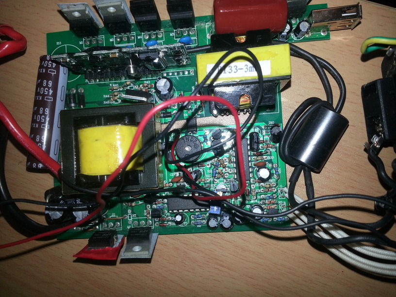

Widerstand R42-1.7 ABER nur Rev.0.11 Board bei Rev.> 0.11 ist es meist R409 der parallel zu der fluxkompensationsspule liegt.

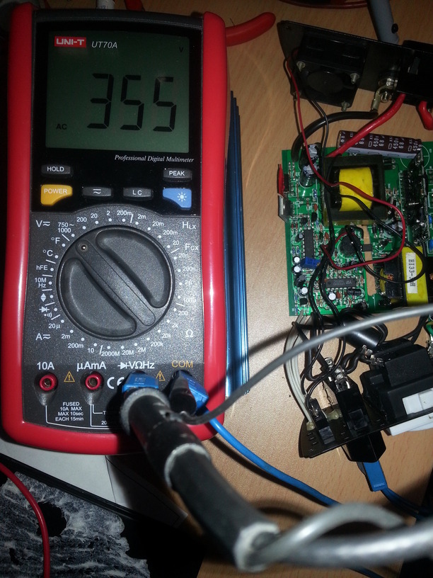

Tedesco1968 schrieb: > Hallo , > > habe einen Sinus Wechselrichter mit 300 Watt , die Ausgangsspannung hat > Sinus 340 Volt was könnte defekt sein? Batterie im Multimeter? 340 V was? Effektiv? Amplitude? Womit gemessen?

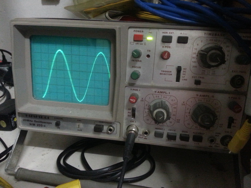

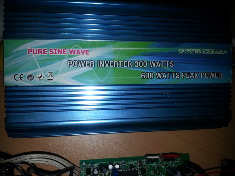

Und bei welcher Last... sorry war heute morgen noch nicht ganz wach . Habe paar Bilder zum Wechselrichter eingestellt , gemessen habe ich ohne last Kann es sein, daß die hochkante Platine etwas schwarz geworden ist ? Die kleine Platine ist mit so ne Art Kunstharz übergossen Also wie die Bauteile in die Platine genagelt wurden, und welche spannende Lötpunkte man sieht...Spaß bei Seite.... Ist da evtl. was ab ? Thomas der Bastler schrieb: > Also wie die Bauteile in die Platine genagelt wurden, und welche > spannende Lötpunkte man sieht...Spaß bei Seite.... > > Ist da evtl. was ab ? ist mir nichts aufgefallen....kann es sein das der kleine Trafo hochspannungsseitig was hat ? die MOSFET sind OK ....hhmmmm...mal schauen Auf dem Scope-Bild kann man doch schön die 230Vss sehen. Wo ist da das Problem? Das DMM zeigt doch wahrscheinlich irgendwelche Spitzen von Oberwellen an, die auf dem Scope-Foto nicht zu sehen sind. Carsten Wille schrieb: > Auf dem Scope-Bild kann man doch schön die 230Vss sehen. Wo ist da das > Problem? Das DMM zeigt doch wahrscheinlich irgendwelche Spitzen von > Oberwellen an, die auf dem Scope-Foto nicht zu sehen sind. du hast recht .... wie bekomme ich die Oberwellen weg ? die machen sich bestimmt negativ bemerkbar wenn ich elektronische Bauteile mit betreiben will (Notebook im Wohnmobil)

Antonio Tedesco schrieb: > Habe paar Bilder zum Wechselrichter eingestellt , gemessen habe ich ohne > last Dann häng doch mal eine kleine Last dran und miss erneut ;-)
#3211832
Aber bitte nicht zuviel Last, solange das Teil offen ist - die Kühlung der Halbleiter fehlt ja!

löl Ich frage mich allen Ernstes, was denn der "Grüne Punkt" neben dem RoHs- und WEEE-Symbol soll? Wenn er wirklich auch noch mit "etwas" Last soviel Spannung hergibt und die Messung in Ordnung ist, imho weghauen den Haufen. Der grillt doch jedes Schaltnetzteil, spätestens im Leerlauf. PS: Der tatsächliche Spitze-Spitze Wert des Oszibildes wär eine nützliche Information. Vielleicht verwirrt der Rotz in der Ausgangsspannung ja das Multimeter. hab es schon in tonne geschmissen :-) Danke an alle ! Antonio Tedesco schrieb: > wie bekomme ich die Oberwellen weg ? die machen sich bestimmt negativ > bemerkbar wenn ich elektronische Bauteile mit betreiben will (Notebook > im Wohnmobil) Mensch, das Notebook-Netzteil ist ein Schaltnetzteil, dem sind deine Oberwellen sowas von schnuppe, das läuft auch mit DC, Trapez oder Rechteck am Eingang. Zwecks Wirkungsgrad würde ich trotzdem auf den unsinnigen 240V-Zwischenschritt verzichten und gleich ein KFZ-Netzteil für das Notebook verwenden. Εrnst B✶ schrieb: > Antonio Tedesco schrieb: >> wie bekomme ich die Oberwellen weg ? die machen sich bestimmt negativ >> bemerkbar wenn ich elektronische Bauteile mit betreiben will (Notebook >> im Wohnmobil) > > Mensch, das Notebook-Netzteil ist ein Schaltnetzteil, dem sind deine > Oberwellen sowas von schnuppe, das läuft auch mit DC, Trapez oder > Rechteck am Eingang. > mag ja sein was du sagst Tatsache ist das wenn ich mein mini Notebook da dran angeschlossen habe , war meine Maus überall nur nicht da wo ich sie hin bewegen wollte . > Zwecks Wirkungsgrad würde ich trotzdem auf den unsinnigen > 240V-Zwischenschritt verzichten und gleich ein KFZ-Netzteil für das > Notebook verwenden. Das ist ja eigentlich auch klar aber was tut man alles nicht aus Bequemlichkeit! Egal Gerät gibt's nicht mehr nur in Einzelteile :-) Carsten Wille schrieb: > Auf dem Scope-Bild kann man doch schön die 230Vss sehen. Wo ist da > das > Problem? Das DMM zeigt doch wahrscheinlich irgendwelche Spitzen von > Oberwellen an, die auf dem Scope-Foto nicht zu sehen sind. Wo siehst Du da 230V? Ich sehe da 130V SS. Ohne 1:10-Tastkopf ist das zu wenig (75V/sqrt(2) = 53V, oder mit Tastkopf 530V. 340V sehe ich da auch nicht, außer auf dem Multimeter, und das stimmt mit dem Oszibild nicht überein. Εrnst B✶ schrieb: > Mensch, das Notebook-Netzteil ist ein Schaltnetzteil, dem sind deine > Oberwellen sowas von schnuppe, das läuft auch mit DC, Trapez oder > Rechteck am Eingang. Dann hast Du dein Notebook noch nie an einem Trapez-Wechselrichter betrieben. Das gequietsche hält kein Mensch aus. Ganz abgesehen davon, dass die 80W, die das Netzteil beim Eee-PC zieht, den 12V Anschluss schmelzen lassen. Martin Schwaikert schrieb: > Carsten Wille schrieb: >> Auf dem Scope-Bild kann man doch schön die 230Vss sehen. Wo ist da >> das >> Problem? Das DMM zeigt doch wahrscheinlich irgendwelche Spitzen von >> Oberwellen an, die auf dem Scope-Foto nicht zu sehen sind. > > Wo siehst Du da 230V? Ich sehe da 130V SS. Ohne 1:10-Tastkopf ist das zu > wenig (75V/sqrt(2) = 53V, oder mit Tastkopf 530V. 340V sehe ich da auch > nicht, außer auf dem Multimeter, und das stimmt mit dem Oszibild nicht > überein. Oh, stimmt, die Scope-Messung können wir völlig vergessen. Der Eingangsteiler steht zwar auf 20V/cm, aber der kleine Knopf befindet sich nicht in der "cal."-Stellung. -> Noch eine Hausnummer. :-( Um das DMM würde ich mir keinen Kopf machen. Das kann doch höchstens Wechselspannungen bis 1 kHz messen. Keinesfalls Oberwellen um die 100 kHz. Ohne Oberwellen-Filter kann da nur Unsinn herauskommen. Martin Schwaikert schrieb: > Carsten Wille schrieb: >> Auf dem Scope-Bild kann man doch schön die 230Vss sehen. Wo ist da >> das >> Problem? Das DMM zeigt doch wahrscheinlich irgendwelche Spitzen von >> Oberwellen an, die auf dem Scope-Foto nicht zu sehen sind. > > Wo siehst Du da 230V? Ich sehe da 130V SS. Ohne 1:10-Tastkopf ist das zu > wenig (75V/sqrt(2) = 53V, oder mit Tastkopf 530V. 340V sehe ich da auch > nicht, außer auf dem Multimeter, und das stimmt mit dem Oszibild nicht > überein. > (Rot werd) 130V Uss U eff=( 65V / sqrt(2) =45,96 V mit 1:10 TastK. 450V > Εrnst B✶ schrieb: >> Mensch, das Notebook-Netzteil ist ein Schaltnetzteil, dem sind deine >> Oberwellen sowas von schnuppe, das läuft auch mit DC, Trapez oder >> Rechteck am Eingang. > > Dann hast Du dein Notebook noch nie an einem Trapez-Wechselrichter > betrieben. Das gequietsche hält kein Mensch aus. > > Ganz abgesehen davon, dass die 80W, die das Netzteil beim Eee-PC zieht, > den 12V Anschluss schmelzen lassen. wenn du meinst es wird im Zigarettenanzünder gesteckt dann hast du recht , ist aber so nicht!!!Wechselrichter direkt an der Batterie Carsten Wille schrieb: > Martin Schwaikert schrieb: >> Carsten Wille schrieb: >>> Auf dem Scope-Bild kann man doch schön die 230Vss sehen. Wo ist da >>> das >>> Problem? Das DMM zeigt doch wahrscheinlich irgendwelche Spitzen von >>> Oberwellen an, die auf dem Scope-Foto nicht zu sehen sind. >> >> Wo siehst Du da 230V? Ich sehe da 130V SS. Ohne 1:10-Tastkopf ist das zu >> wenig (75V/sqrt(2) = 53V, oder mit Tastkopf 530V. 340V sehe ich da auch >> nicht, außer auf dem Multimeter, und das stimmt mit dem Oszibild nicht >> überein. > > Oh, stimmt, die Scope-Messung können wir völlig vergessen. Der > Eingangsteiler steht zwar auf 20V/cm, aber der kleine Knopf befindet > sich nicht in der "cal."-Stellung. -> Noch eine Hausnummer. :-( aber der kleine Knopf befindet sich nicht in der "cal."-Stellung. hee was! > > Um das DMM würde ich mir keinen Kopf machen. Das kann doch höchstens > Wechselspannungen bis 1 kHz messen. Keinesfalls Oberwellen um die 100 > kHz. Ohne Oberwellen-Filter kann da nur Unsinn herauskommen.
#3214839
Nimm eine 40W-Glühbirne als Last und schau was passiert. Das ist billiger als kaputtes NB-Netzteil zu reparieren. oszi40 schrieb: > Nimm eine 40W-Glühbirne als Last und schau was passiert. Das ist > billiger als kaputtes NB-Netzteil zu reparieren. Hallo , Danke aber das steht doch alles nicht mehr zur Debatte Antonio Tedesco schrieb: > (Rot werd) 130V Uss U eff=( 65V / sqrt(2) =45,96 V mit 1:10 TastK. > 450V Oh weh, das kommt dabei raus, wenn man drei Dinge gleichzeitig macht duck-und-weg. Antwort schreibenBitte melde dich an, um einen Beitrag zu schreiben. |
