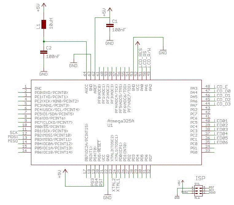

ich habe seit gestern ein nicht nachvollziehbares Problem mit dem ISP
bei einem ATmega325A zusammen mit dem AVRISP MKII.
Der Controller lässt sich aus dem Auslieferungszustand wunderbar
ansprechen. Ich setzte dann die Fuse-Bits für meinen externen Oszillator
mit Start-Zeit, die brown-out detection, EE-Save. Im zweiten Schritt
deaktiviere ich JTAG. So weit, so gut.
Nach der erfolgreichen Programmierung von EEPROM und FLASH mit 1 MHz
funktioniert der Controller auch wie gewünscht, auch der externe
Oszillator wird erfolgreich verwendet.
Bei einigen der Boards habe ich das Problem dass ISP nun nicht mehr
funktioniert. Als Fehlermeldung erhalte ich die Meldung dass die ID
0x00FFFFFF gelesen wurde und habe somit keinen Zugriff mehr auf den
Controller.
Reset des AVRISP MKII, bzw. des PCs habe ich bereits probiert, da ich in
der Vergangenheit schonmal probleme mit diversen Treibern hatte.
Ein paar Randinfos zum Projekt:
- Ich verwende AVR Studio 5.1
- Die benötigten Pins für ISP werden in der Schaltung exklusiv dafür
verwendet.
- SPIEN wurde bei keinem der Boards versehentlich deaktiviert (Laut
Datenblatt sollte es bei serieller Programmierung auch kein Zugriff auf
dieses Fuse-bit geben).
- Auf dem Oszilloskop sehe ich, dass nach meinem Adress-Kommando vom
Programmer (MOSI) eine Antwort (MISO) erfolgt, welche auf den ersten
Blick, zumindest von den Pegeln her vernünftig aussieht.
- Das Problem taucht bisher nur bei einigen Boards auf und ist daher
nicht wirklich reproduzierbar.
- Externe Frequenz 8Mhz, 16t Startzyklen + 4,1ms.
Ich würde mich freuen wenn jemand einen Tipp hat.
Grüße, Simon

Der RST ist wie folgt beschaltet: 4,7k pull-up auf +5V und ein
Kondensator von 470nF gegen GND. RST hatte ich auch schon am Oszilloskop
um die funktionierenden Baugruppen mit den ISP-erkrankten zu
vergleichen. Vom Timing her lässt sich kein Unterschied feststellen;
auch Variationen mit dem Kondensator entsprechend der ATMEL-Vorgabe
(4,7k, 10nF) brachten keinerlei Veränderungen.
Die Zuweisungen stimmen, der Controller funktioniert ja auch soweit
innerhalb der gewünschten Parameter. Nur die ISP-Schnittstelle ist bei
einigen Exemplaren komplett ausgestiegen.
Den Takt habe ich variiert, leider ohne Erfolg. Die Möglichkeit JTAG
aktiv zu lassen werde ich überprüfen.
Weiß jemand ob der MISO überhaupt auf MOSI input reagiert, falls ISP via
Fuse bit deaktiviert wäre?

Simon H. schrieb:
> … ein
Ist ja riesig.  Hoffentlich hast du dann nicht die Ableitdiode nach
Vcc vergessen.
Nein, macht er sicher nicht (macht er ja schon nicht, wenn man die
ISP-Sequenz nicht richtig einhält), aber ich glaube, diesen Fall
kannst du ausschließen. Ich habe von noch niemandem gehört, dem
dies mittels ISP versehentlich passiert wäre.

Hallo Jörg,
danke für den Tipp! Ich verwende die Pins sonst als Analogeingänge für
meine Sensoren, da kann ich notfalls drauf verzichten. Via eines freien
IO-pins kann ich dann das setzen des JTDs steuern.
Das Hauptproblem muss ich natürlich trotzdem nachvollziehen können;
warum die ISP-Schnittstelle nach belieben dauerhaft aussteigt.
Die Ableit-Diode ist tatsächlich nicht vorhanden. Die wurde vergessen
(allerdings nicht von mir). Was meinst du kann im schlimmsten Fall
passieren?
Ja, dass mit SPIEN hatte ich auch gelesen (The SPIEN Fuse is not
accessible in serial programming mode); aber komplett ausschließen
wollte ich die Möglochkeit nicht.
Muss man nicht einmal. Da das JTD-Bit ja mit einer timed sequence
gesetzt werden muss, gibt es einen einfachen Trick, wie man trotzdem
debuggen kann: man setzt anfangs einen Breakpoint auf diese Sequenz,
und durchläuft sie dann im (CPU-befehlsweisen) Einzelschrittbetrieb.
Danach kann man weiter debuggen wie normal, die JTAG-Pins sind dann
halt keine IO-Pins.
Um zum Programmieren wieder ans JTAG ranzukommen, muss man dann
allerdings natürlich nSRST verdrahtet haben, denn nur durch einen
Hardware-Reset werden die Pins aus dem laufenden Betrieb heraus
wieder zu JTAG-Pins.
> passieren?
Zerstörung der Pad-Zelle. Die Diode ist ja vor allem deshalb in der
Empfehlung von Atmel drin, weil die Pad-Zelle von /RESET keine
reguläre Ableitdiode nach Vcc eingebaut hat, damit sie 12-V-fähig
wird (für die HV-Programmierung).
