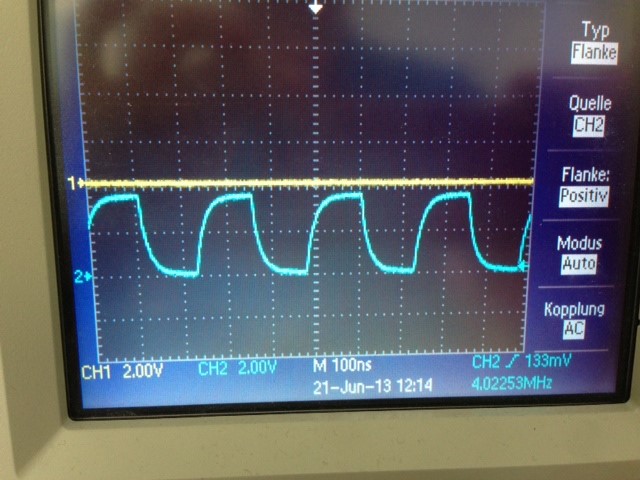

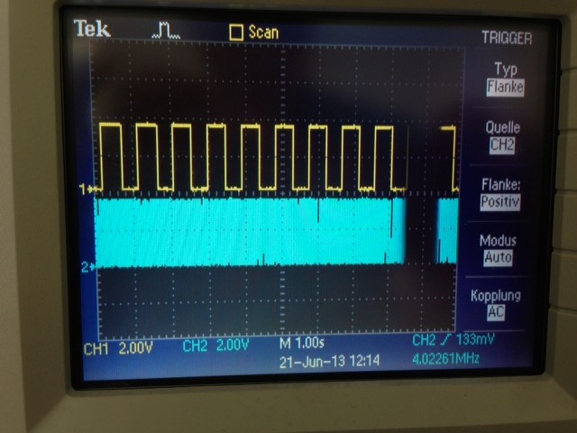

ich teste zur Zeit eine Kommunikation per I2C (Controller <-->
AD-Wandler). Dafür habe ich gerade eben mal SCL (gelb aufm Bild) und SDA
(blau aufm Bild)aufs Oszilloskop gebracht. Und wundere mich ein wenig
über die Signale. SCL hat demnach eine Taktrate von 1 Hz. SDA liegt bei
ca. 4 MHz. Beide Leitungen sind jeweils mit 7,5 kOhm gegen Masse incl.
100 nF abgeschlossen. Komischerweise klappt die Datenübertragung
sporadisch ??
Kann mir jemand sagen was zu diesen (falschen??) Signale führen könnte?

> SDA liegt bei ca. 4 MHz.
Schon das ist überaus eigenartig...
> Controller <--> AD-Wandler
Nenn doch einfach mal Ross&Reiter: was für ICs hast du da? Wie sind die
verschaltet? Was hängt sonst noch am Bus?
Auch die Aufgenommenen signale sehen urig aus. Ich frage mich: warum ist
bei SDA die steigende und die fallende Flanke gleich?
Siehe Bild: Kopplung AC.
MfG Spess
Kann es nicht sein, dass Du anstatt SDA eine Clock-Leitung erwischt
hast? Das Bild des Zooms des SDA-Signals ist so gleichmäßig, dass Du da
theoretisch immer b0101010 schicken würdest.
Bei 4MHz ist dann aber der Tastkopf nicht abgeglichen. Und ich würde
trotzdem eine steilere fallende Flanke erwarten, denn schließlich
haben wir ja I2C und nicht einen Gegentakttreiber...
Klaus schrieb:
>> Beide Leitungen sind jeweils mit 7,5 kOhm gegen Masse incl. 100 nF
>> abgeschlossen.
> Du bist sicher, daß du von I2C sprichst?
Tja, eigenartiger I2C-Bus. Da könnte jetzt ein Schaltplan
weiterhelfen...
