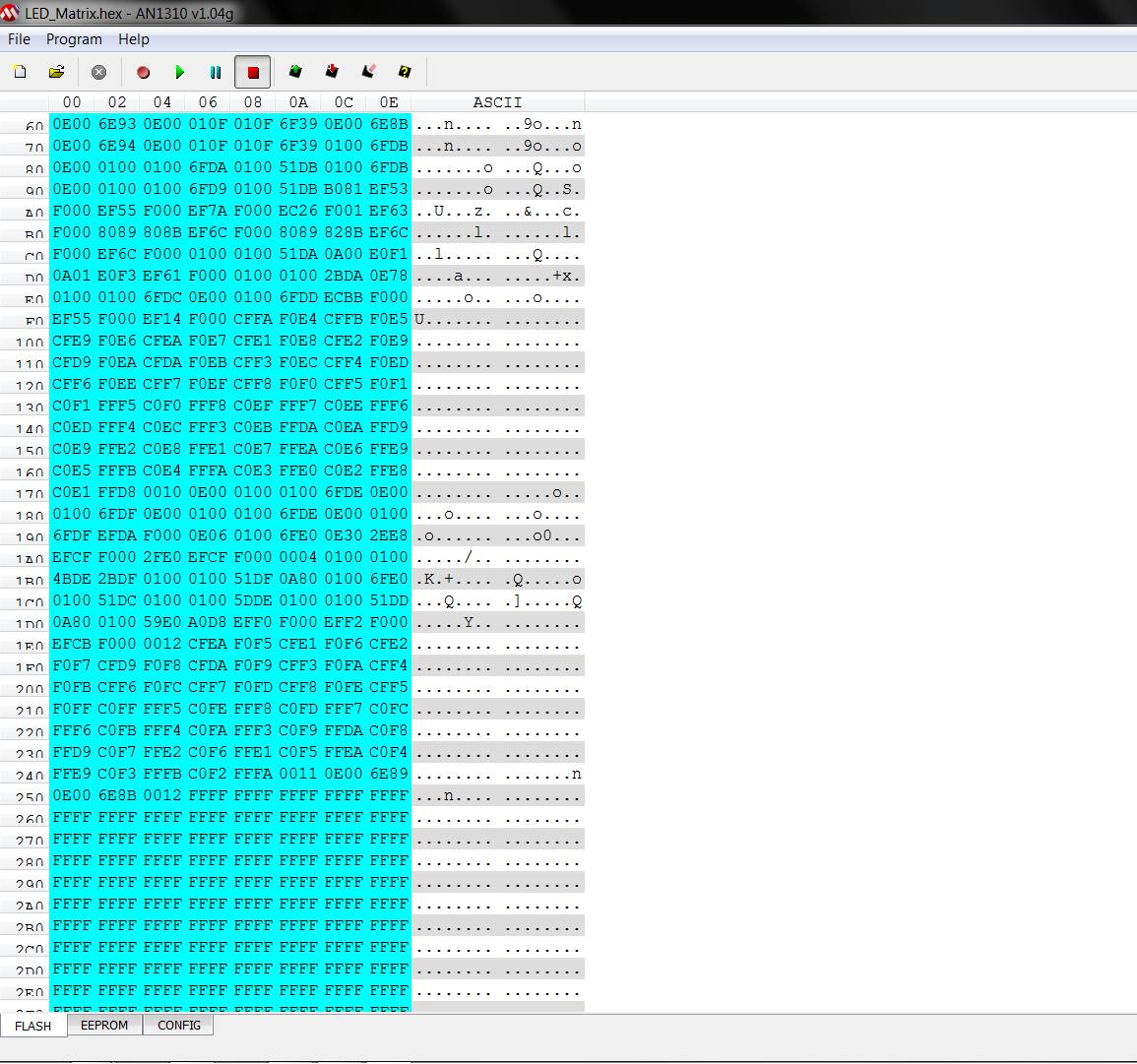

Ich habe ein kleines Problem. Ich besitze e einen Pic18f23k22. Diesen
programmiere ich auf MPLab mit C. Beim allerersten Projekt, welches ich
selber geschrieben habe, befindet sich der code genau auf dem Speicher
des Bootloaders. Ich habe das Programm nicht auf den Mikrocontroller
gespielt, da sonst mein Bootloader flöten geht (befindet sich bis zur
Zeile 3F0. Nun meine Frage: Wie kann ich meinen programmierten Code bis
nach 3F0 verschieben damit ich das Programm auf den Mikrocontroller
laden kann?
Liebe Grüsse
Michel
Schau in die Beschreibung des C18 / XC18 Compilers. Stichwort sind hier
"Linker" und "pragma code". Oder schau dir einfach in einem Beispiel aus
der MLA von Microchip an, wie es da gemacht wurde. Hier wäre zB der der
USB Bootloader zu nennen.

In den Projekteinstellungen befindet sich ein Feld mit dem Namen
Code-Offset. Darin muss man den entsprechenden Wert eintragen, wo der
eigentliche Code beginnt.
