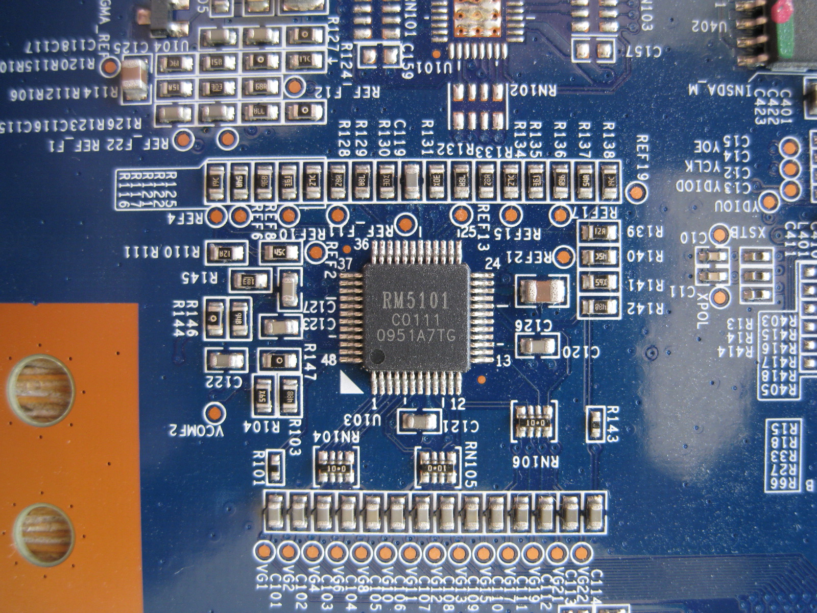

Hallo ich möchte nur kurz etwas fragen ich habe ein AS-15f IC bestellt
weil sich einer bei meinem Fernseher verabschiedet hat, nun habe ich mit
der Lupe noch mal auf die Platine gesehen und dabei ist mir aufgefallen
das auf dem
IC auch noch mehr steht als nur AS-15f also 0823BG B8312184 muss das
jetzt alles genau so auch auf dem neuen Chip stehen oder ist es genug
das es ein AS-15f ist . Und bitte nicht gleich schimpfen ich habe null
durchblick was das Thema angeht .
von David R. (Gast)
Nein.
Laut Datenblatt muss nur in der ersten Zeile "AS15-F" stehen.
Die zweite Zeile ist der Date Code und die dritte ist die Chargennummer.

@  Thomas Vagt (tobi42)
Das Ding ist ja geradezu grobschlächtig (ein TQFP mit 1,27mm Pitch).
Wozu braucht man da eine Rework-Station und Temperaturprofile. Übe
einfach mal an alten Computerplatinen drei Sachen:
1. am alten Chip die Drähte abschneiden und
   mit einer Lotkugel die abgeschnittenen Pins von der LP entfernen
   Ziel: Leiterplatte nicht verletzen und keine Pads abreissen
2. mit einer Heißluftpistole ein Bauteil schonend ablöten
   Ziel: ein mechanisch taugliches Muster für Schritt 3...  ;-)
3. den Chip wieder auf die Leiterplatte aus 1. auflöten
   Ziel: keine Kurzschlüsse und keine Unterbrechungen
Im Ernstfall kannst du dann den Schritt 2 einfach aussen vor lassen,
oder bei genug Feeling für die Temperatur den Schritt 1 durch den
Schritt 2 ersetzen...

von Malte S. (maltest)
Im Zweifelsfall ist SMD da viel leichter als Bedrahtetes, wo du die
Beinchen mit viel größerer mechanischer Belastung herausholen musst. Ist
bei Multilayer auch nicht unbedingt trivial. Zum Entlöten ist die
Heißluftpistole super, musst nur seeehr auf umliegendes "Hühnerfutter"
aufpassen, die kleinen Dinger sind schnell versehentlich weggepustet.
Wie schon gesagt wurde vorher ein wenig üben, bis das mit Temperatur und
Fönrichtung passt.

von Björn W. (bmw80)
finde in meiner näheren Umgebung (nördliches Ruhrgebiet) tatsächlich
keinen Fernsehtechniker oder Elektroniker, der mir auf meinem
T-con-board den IC (es handelt sich dabei um einen IC 5101 für einen
Philips 37 PFL 9604) fachgerecht entfernt und ihn durch einen neuen
ersetzt. Hab jetzt mittlerweile über zehn Anfragen gestellt und nur
Absagen kassiert. Würde mir vielleicht auf diesem Wege jemand gegen ein
kleines Taschengeld behilflich sein und den Aus- und Einbau übernehmen?
Würde Board und IC natürlich auch per Post zusenden. Habe mal ein Bild
vom IC mit hochgeladen.
Mfg..
von 6A66 (Gast)
Hallo Björn
> ersetzt.
Hast Du einen Ersatzbaustein? Wenn ja kann ich Dir das machen.
rgds
Hallo 6A66,
Ersatzbaustein habe ich. Wie können wir das denn am besten abwickeln? Im
Vorraus schon mal vielen Dank für die schnelle Antwort...mfg
