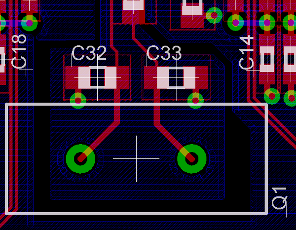

kann es sein, dass der Quarz im PNG-Bild Störungen an die "blaue"
GND-Plane überträgt, welche sich auf dem zweiten Layer einer vierlagigen
Platine befindet? Mir ist nämlich im Nachhinein aufgefallen, dass der
Abstand der Plane zu diesen Vias viel kleiner ist als beispielsweise bei
den anderen Signaldurchkontaktierungen (siehe Bild oben links und
rechts).

findet die Übertragung an die GND in erster Linie über die beiden
Lastkondensatoren oder über die Vias beim Quarz selbst statt?

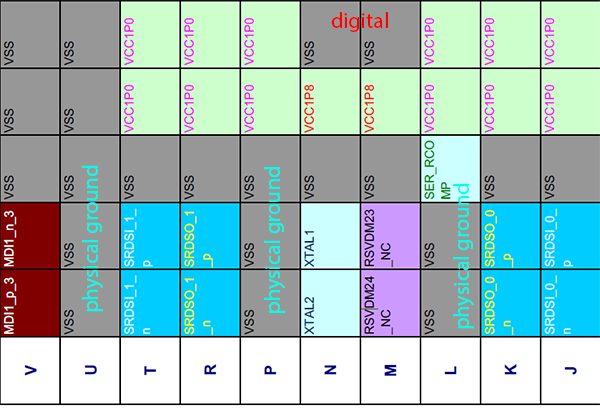

vielen Dank für den Link. Mein Problem bei diesem Ansatz (Ground mit
Cut) ist, dass es sich bei dem IC um einen BGA handelt und die nächste
GND-Anbindung (digital Ground) von den beiden XTAL-Pins relativ weit weg
ist. Bei dem IC handelt es sich um einen Intel 82576 Prozessor. Leider
ist im Datenblatt nicht vermerkt, an welche Ground der Quarz gehen wird,
aber ich gehe stark von aus, dass es sich um die digitale Ground und
nicht um die phyiscal-Ground handeln wird.
Über die Lastkondensatoren.
Aber, wieviele Grounds unterscheidest Du denn auf deiner Platine?
Und, wieso ist Deine GroundPlate keine Plate?
Grüße Löti

Mein Layer 2 ist ein Ground-Layer und besteht aus einer Plate. Aber wenn
ich das richtig interpretiere, dann wird beim BGA die physical-Ground
für die PYH-Schnittstellen verwendet (befinden sich auch gleich daneben)
und nicht für den Quarz. Vielleicht hab ich hier auch nur einen
Gedankenfehler.
Wieso ist diese Plate dann durchbrochen?
Normalerweise trennt man nur digital und analog Ground wenn nötig und,
falls auf der Platine vorhanden, PowerGND des Leistungsteils.
Grüße Löti
sie ist nicht durchbrochen oder unterbrochen.

Lothar S. schrieb:
> Das dunkelblaue ist doch dein GND oder versteh' ich da was falsch?
ja das ist richtig. Bin bereits beim Updaten des Designs und hab die
Ground-Cuts rausgenommen. Viele Application Notes weisen darauf hin,
dass auch unter dem Crystal die Ground-Plane nahtlos durchgeführt werden
soll.
Intel:
It is important to note that the ground plane is the layer immediately
below the top layer. This helps isolate any stray noise away from the
OSC_IN and OSC_OUT traces.
Hab jetzt auch erstmal ne durchgängige Groundplane erstellt
