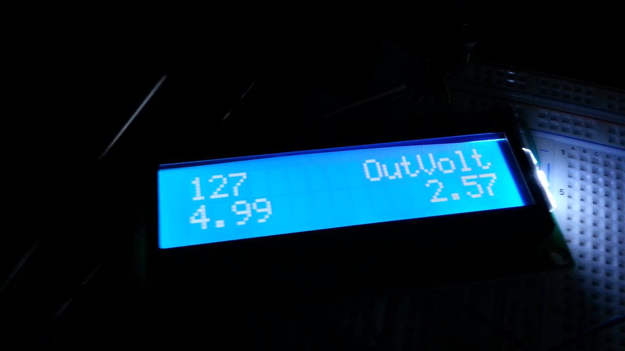

Ich lese am ADC0(Versorgungsspannung) und ADC1(Sollspannung) die
verschiedenen Spannungen ein. Dabei kommen Werte von 0 bis 1023.
Daraus berechne ich den Faktor, und multipliziere diesen mit 255. Dann
gebe ich dem PWM Register OCR2 diesen Wert.

Mein Problem ist jetzt folgendes:
Leider regelt der PWM (oder 'variablex') nur in viertel Schritten. Also
63, 127, 191 und 255.
Ich kann mir aber nicht erklären weshalb das so ist.
'variablex' steht noch im Code weil ich das ganze mal mit Float probiert
hatte. Hat leider ebenso wenig funktioniert.
Habt ihr eine Idee?
Grüße
Phil
Edit: Zum debuggen habe ich ein Display angeschlossen und lasse mir die
beiden Spannungen anzeigen sowie die Variable 'variablex'. (Siehe Bild)
Da kann ich ablesen das variablex nur 4 verschiedene Werte anzeigt (63,
127, 191 und 255).

> variable = (x2 / x1) * 255;
> if (variable < 0){variable = 0;}
> if (variable > 255){variable = 255;}
(x2 / x1) wird als int gerechnet. Damit kann dort nur eine ganzzahliger
wert >= 0 rauskommen.  Das ganze mal 255 ist immer 0, 255, 512 usw.
und wenn du jetzt
machst, dann kommt dort zwangsläufig immer 255 oder 0 raus.

Gast #3212194
auch das dürfte nicht gehen
 float variable = 0; //standart pwm
 int x1=0, x2=0;
 x1 = MESSWERT(0);
 x2 = MESSWERT(1);
 variable = (x2 / x1);
x2 / x1 wird kein float ergeben! Statt Video sollte du eventuell die
Grundlagen von C und den Datentypen dir mal anschauen.
Auch wenn es mit float möglich ist, solltest du wenn möglich darauf
verzichten.
