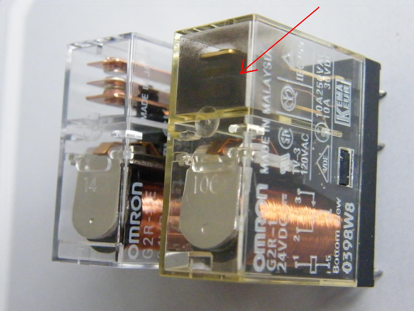

Dein "kleines 2500W Hauswasserwerk" hat wahrscheinlich einen hohen
Einschaltstrom, der bei niedlichen Relais die Kontakte überlasten wird.
Ein Schütz wäre in diesem Fall etwas langlebiger.
