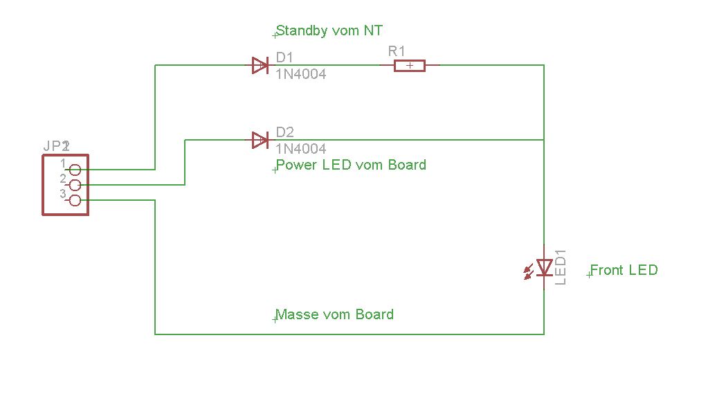

mit welchem Bauteil / IC ist es möglich bei einem PC-Board die LED des
Ei-/Aus-Schaltknopfes unterschiedlich hell erleuchten zu lassen?
D. h. wenn der PC läuft, soll die LED mit voller Helligkeit leuchten und
wenn der PC aus ist (aber weiterhin am Netz hängt) soll die LED nur mit
halber Helligkeit leuchten. Vom Motherboard kann ich zumindestens einen
I/O abgreifen, der bei eingeschaltetem Zustand low ist und im
augeschalteten Zustand high. Aber mit welchem IC kann ich dadurch zwei
unterschiedliche Spannungsniveaus an der LED erzeugen. Geht das nur mit
einem zusätzlichen µController? Je kleiner und einfacher die Lösung
desto besser.
Als weitere Variante, kenn ich es von verschiedenen Monitoren, dass die
LED des Einschaltknopfes per PWM angesteuert wird. Wenn der Monitor
eingeschaltet ist aber kein Signal am DVI empfängt, pulsiert die LED.
Gibt es hierfür auch eine einfache Schaltungsmöglichkeit?

Wenn der PC aus ist aber Netzspannung hat, dann kannst du das über die
5V Standby sehen (ist oftmals auch an USB dran). Wenn der PC an ist dann
ist z.B. auch die normale 5V da.
Du könntest die LED also über einen entsprechend dimensionierten
Widerstand an 5V Standby anschließen und mit den 5V (non Standby)
schaltest du dann zu diesen Widerstand einen weiteren Widerstand z.B.
über einen MOSFET oder Transistor parallel, sodass der Vorwiderstand
kleiner wird und die LED dann entsprechend heller leuchtet.

Gast #3213465
Warum so kompliziert?
Einen höherohmigen Widerstand von der Standby-Leitung für halbe
Helligkeit, einen etwas niederohmigen + 1 Diode von der non-Standby.
Entweder die LED wird von der Standby versorgt, oder bei eingeschaltetem
PC von beiden.

Hallo
Hab ich so vor 8 Jahren bei meinem ersten Casemod eines alten Tower PCs
mit Pentium 3 gemacht. Funktioniert auch noch bei einem aktuellen i7
Board von Asus:-)
Als Widerstand hatte ich einen alten 4,7k Kohlenwiderstand von einem
defekten Radio genommen. Ebenso zwei alte Dioden von dort.
Gruss Philippe

vielen Dank für die zahlreichen Antworten. Die Idee mit den Dioden ist
super.
Ein NPN-Transistor würde dann zum Einsatz kommen, wenn im
ausgeschalteten Zustand beide Spannungen und im eingeschalteten Zustand
nur die 5V-Spannung aber nicht die Standby-Spannung vorhanden ist. Also
wenn kein ATX-Netzteil sondern ein normales Netzteil verwendet wird.
I/O----[R]----NPN--------5V
               ----[Rv1]-----|>|-----LED------GND
5V-Standby---------[Rv2]-----|>|---
Würde ich in so einem Fall noch einen Rv beim NPN gegen 5V benötigen?
Und wenn ja, wie würde dieser dimensioniert?
