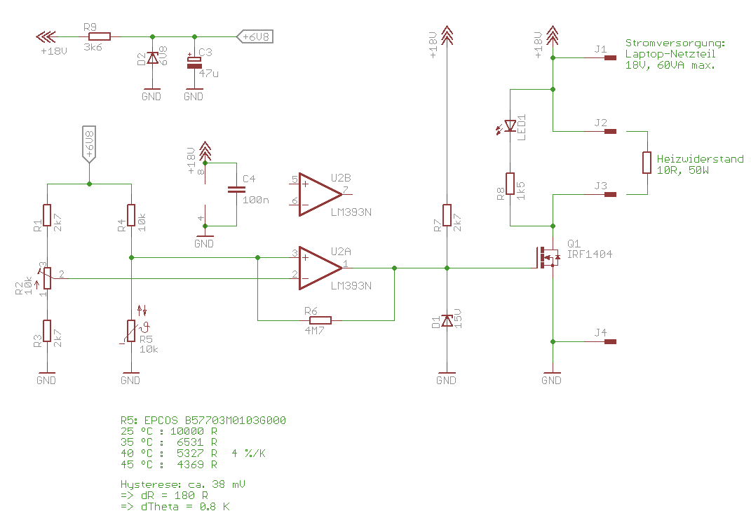

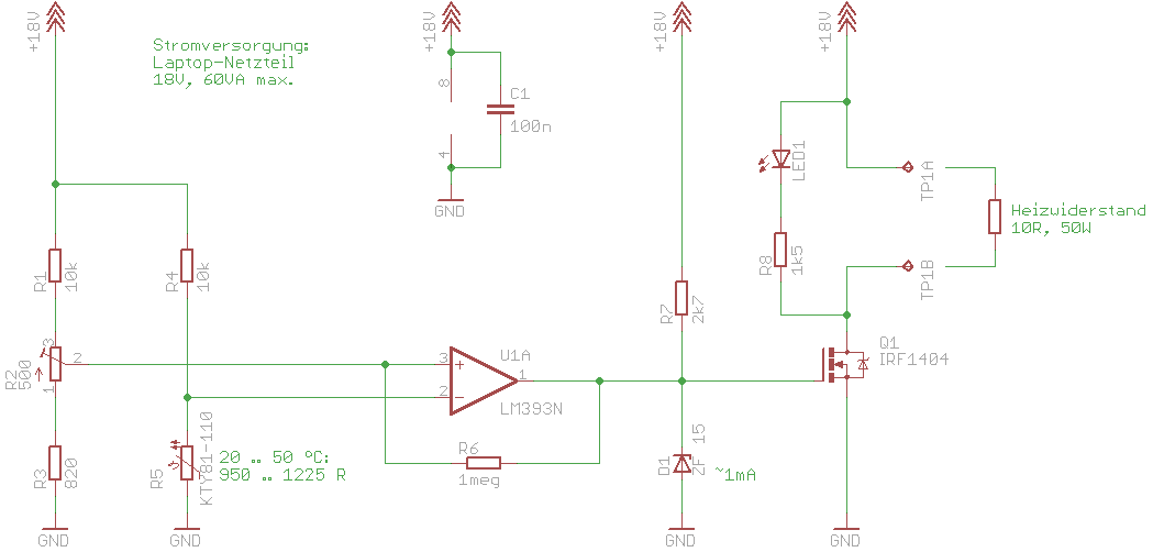

ich möchte eine Aluplatte bei ca. 40 Grad C halten und habe mir dazu die
angehängte Minimalschaltung zusammengeklickt.
Wird die Schaltung funktionieren? Was hab ich alles falsch gemacht / was
kann man verbessern ohne den Aufwand allzu sehr zu erhöhen?
Die Z-Diode D1 dient vor allem zu meiner Beruhigung, da die
Betriebsspannung gefährlich nahe an der maximalen 20V
Gate-Source-Spannung des MOSFET liegt.
Bauteilauswahl richtet sich nach dem Inhalt der Bastelkiste, ein
kleinerer MOSFET hätte es wohl auch getan.
Falls ich doch noch Bauteile bestellen muss: Gibt es günstige
Temperatursensoren mit Gewinde? Wäre natürlich schön wenn ich den Sensor
einfach in die Aluplatte einschrauben könnte, statt ihn irgendwie
ungeschickt zu kleben oder zu klemmen. Zumindest bei Reichelt habe ich
aber auf die Schnelle nix passendes gefunden.

wenn du den Schaltpunkt ohnehin mit R2 hintrimmst, würde ich an deiner
Stelle einen NTC anstelle des KTY81 verwenden. (dann müssen die beiden
Spannungsteiler natürlich umgekehrt an den Komparator angeschlossen
werden).
Vorteile von NTCs wären, dass sie viel empfindlicher sind und dass es
sie in allen möglichen Bauformen gibt, z.B. auch mit Schrauböse:
http://www.epcos.com/inf/50/db/ntc_09/ProbeAss__B57703__M703.pdf
Ich persönlich würde noch die Hysterese etwas kräftiger auslegen, aber
ansonsten sehe ich keinen Grund, warum das nicht als simpler
Zweipunktregler funktionieren sollte.

Ich würde die Speisespannung für Referenz und Sensor extra stabilisieren
(vllt.so auf 9-12 Volt), aber sonst sieht das doch gut aus. Den 1M für
die Hysterese wüde ich nicht als endgültig betrachten, hol dir da noch
ein paar alternative Werte, z.B. 330k bis 2M2
Fast die gleiche Schaltung läuft hier seit Jahren als Frostschutz, nur
mit MOC und Triac, da netzgespeist.

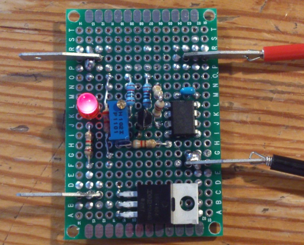

Guten Abend,
vielen Dank für die Tipps!

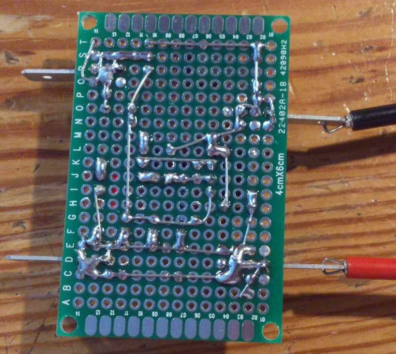

Habe die Schaltung jetzt zum Probieren auf ein Stück Lochraster
gebraten. Sensor erstmal mit eingelötet (kommt später an ein sehr kurzes
Kabel). Funktioniert weitestgehend, aber wie prophezeit ist die
Hysterese zu schwach (LED flackert im Übergangsbereich). Habe für R6
statt 1M nun 440k eingebaut -> geht. Wie groß die Hysterese nun
temperaturmäßig ist, habe ich mir noch nicht überlegt, werd ich wohl
einfach messen.
Die NTCs mit Öse schauen aber wirklich viel praktischer aus, werde
versuchen davon einige zu besorgen.
Am Anfang hatte ich überlegt für die Messbrücke eine kleine
Stabilisierung mit einer weiteren Z-Diode einzubauen (hier gesehen
http://www.ferromel.de/tronic_2511.htm ), habs aber mangels passender
Diode erstmal gelassen. Werde probieren, wie sich die Schaltung mit Last
und endgültigem Netzteil verhält, im Moment hängt sie an einem
Labornetzteil.
Sebastian
PS: Von durchkontaktierten Lochrasterplatinen bin ich irgendwie nicht so
überzeugt. Meine Lieblingstechnik, Verbindungen mit Lötzinnwürsten zu
machen, führt bei denen regelmäßig dazu, dass das Zinn durch die Platine
läuft... deswegen hab ich diesmal einfach die abgeschnittenen
Bauteilbeinchen benutzt.
(Firma: matzetronics) #3213946
Ist dann evtl. nützlich, wenn die Last das Netzteil einbrechen lässt, es
könnte dann was 'flattern'. Ein 5-Volt Dreibeiner würde natürlich auch
gehen.
> überzeugt.
Das verstehe ich gut. Erstens sind sie zu teuer und zweitens ist es gar
nicht einfach, verbaute Teile wieder runterzukriegen. Ich steh auf
billig Punktraster und Fädeldraht :-)
Gast #3214037
Den Vorschlag hatte ich mir heute Mittag auch überlegt. Ich hatte ihn
mir dann verkniffen weil du ja nur auswertest, welcher der beiden
Spannungsteiler das größere Teilerverhältnis hat. Das funktioniert (in
erster Näherung) auch bei wackliger Versorgung.
> einfach messen.
Mit dem 1Meg sollte die Hysterese grob +/-18mV betragen. Wenn ich mich
nicht verrechnet habe, hat der KTY81 in dieser Schaltung eine
Empfindlichkeit von ~11mV/K. Damit wäre die Temperaturhysteres bei
+/-1,6K.
Die entsprechende Schaltung mit NTC hätte eine Empfindlichkeit von
72mV/K und die Temperaturhysterese läge bei +/-0,25K. Das spricht
ebenfalls für die NTC-Variante, speziell wenn eine größere
Spannungshysterese gebraucht wird.
Gast #3214062
Auch wenn die Theorie (Simulation) sagt, dass Schwankungen der
Betriebsspannung sich in gleichen Zweigen (Brücke) aufheben, würde ich
doch etwas mehr Aufwand mit der Referenzspannung treiben.
Ein weiterer Widerstand, eine (notfalls) Zenerdiode und ein kleiner
Kondensator würden ja schon reichen.
Gast #3214254
Kein Widerspruch von meiner Seite. Mit einer niedrigeren
Referenzspannung (z.B. 4V)könnte Sebastian auch die Spannungsteiler
näher an die Mittelstellung bringen (also R4 auf 1k statt auf 10k) und
würde damit nochmal ordentlich Empfindlichkeit gewinnen.
Aber der wichtigste Punkt bleibt aus meiner Sicht die Erhöhung der
Empfindlichkeit, damit man die Spannungshysterese größer machen kann und
die Temperaturhysterese trotzdem akzeptabel bleibt. Dazu helfen
symmetrische Spannungsteiler an einer Referenz von wenigen V und vor
allem der Umstieg auf NTC ;-)

OP Persönliche Seite #3218389
habe nun schicke NTC zum Festschrauben bekommen, mir in der Uni einige
Zenerdioden besorgt und die Schaltung nochmal aufgebaut. 78L05 oder
sowas wäre als Referenzspannungsregler natürlich auch gegangen.
Funktioniert ganz ausgezeichnet, Temperatur ist leicher einzustellen als
vorher. Die Hysterese habe ich nun recht klein gewählt, scheint trotzdem
zu funktionieren. Zur Kontrolle hab ich im Moment allerdings nur ein
digitales Backofenthermometer. Interessant wärs natürlich noch, mal eine
Temperaturkurve über der Zeit aufzuzeichnen...
Im Moment benutze ich für die Temperatureinstellung (R5) einen 25-Gang
Trimmer. Ggf. mache ich den Regelbereich kleiner und Lege R5 als
normales Poti nach außen.
Sebastian
