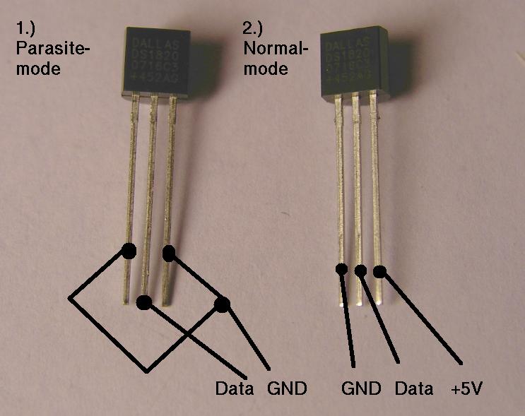

spiele gerade mit dem DS18S20+PAR rum.
Laut Datenblatt ist er ja so konzipiert, dass er ohne 5V
Versorgungsspannung auskommt (Pin ist NC).
Laut diesem Bild wurden seinerzeit die nicht parasitären Sensoren
zweckentfremdet, jedoch mit der PAR-Version sollte es nun "sauber"
funktionieren, oder?
Hab die Schaltung an einem USB-RS232 Adapter, aber digitemp kann den
Temperatursensor nicht auslesen.
LG
von g457 (Gast)
Nö, auf Gnd, so wie im Datenplatt (oder im Foddo).

Die PAR Version benötigt nur Ground und Data.
siehe: http://www.maximintegrated.com/app-notes/index.mvp/id/203
Ich vermute, dass der USB2RS232 Adapter Probleme macht.
