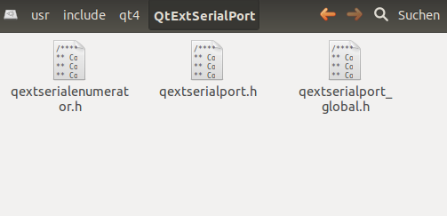

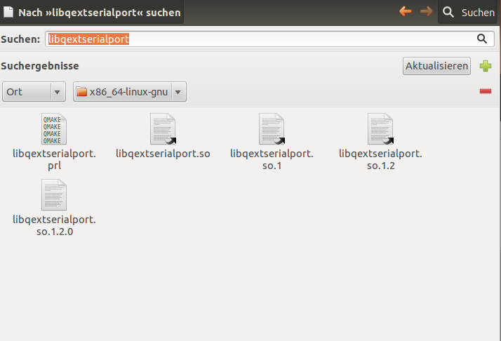

anbei sind die Fehler und Bilder von der Einbindung:

von Rolf M. (rmagnus)
Von einer Einbindung sehe ich keine Bilder. Nur ein paar Dateien im
File-Browser.
Anhand deiner Compiler-Kommandozeile kann man sehen, daß du offenbar
nichts eingebunden hast. Es gibt keinerlei Include-Pfad für
qextserialport, deshalb findet der Compiler den Header nicht.
Hast du in deinem .pro-File die Eintragungen entsprechend der Doku
gemacht?
von Josef M. (s66178178)
Danke für den ersten Ratschlag Rolf.
es gibt 2 dateien von Typ .pro :
uartassitant.pro und qextserialport.pro.
Für das Example Programm "uartassitant" muss ich bei .pri datei einiges
ändern! ich binde die nötigen Header ein. danke Rolf.

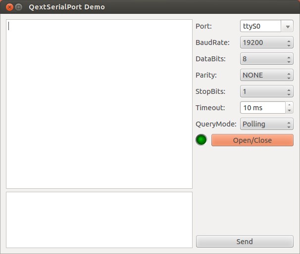

Bei dem rechner funktioniert die Schnittstelle ttyS0,mit Hilfe vom:
user@ubuntu:~$ dmesg | grep seri
Als Antwort bekommt man:
[    0.831351] serial8250: ttyS0 at I/O 0x3f8 (irq = 4) is a 16550A
[    0.893263] serio: i8042 KBD port at 0x60,0x64 irq 1
[    0.893268] serio: i8042 AUX port at 0x60,0x64 irq 12
Leider bei der Ausführung von
qextserialport-1.2rc/examples/uartassistant bekomme ich nur die Gui. Die
Led ist Dauerhaft Grün, und ich kann keine Zeichen senden oder
Empfangen(Pin 2 und 3 sind im -Sub9 Stecker kurzgeschloßen).
Siehe Bild
von Georg A. (georga)
Schalte vorsichtshalber mal die HW Flowcontrol (RTS-CTS) aus, das kann
die Ausgabe blockieren, wenn die dazugehörigen Pins nicht korrekt
angeshclossen sind. Ansonsten geht eigentlich alles "out-of-the-box".
