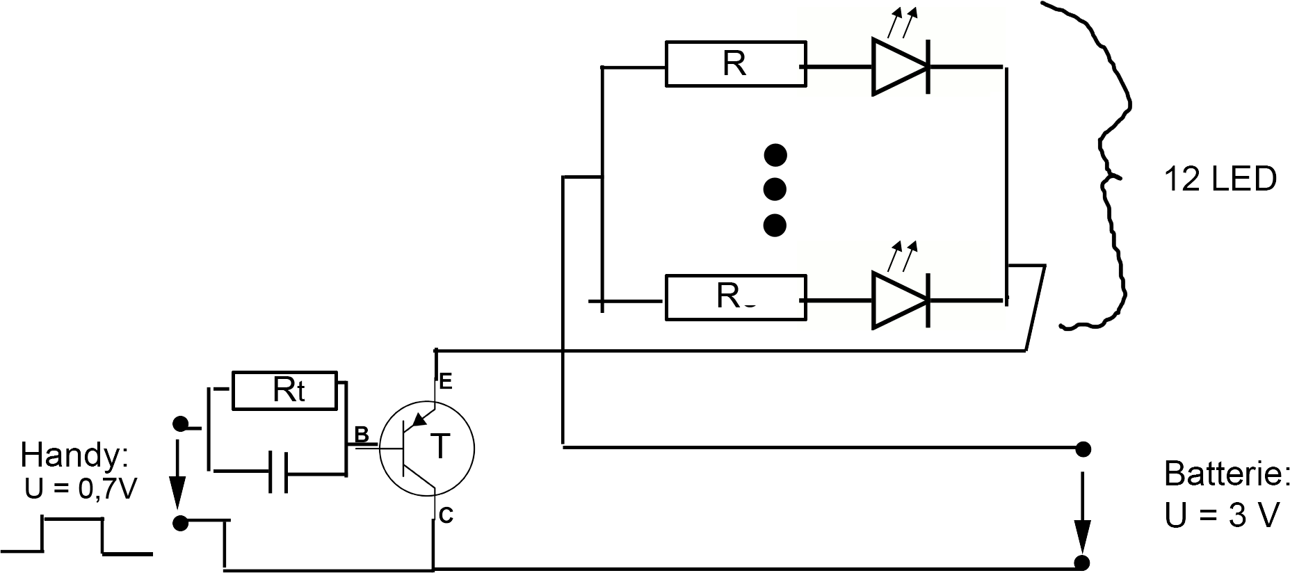

Sehr geehrte Elektronenliebhaber,
Da ich demnächst auf ein Festival fahre und einige meiner Freunde mit
unterdurchschnittlichem Orientierungssinn ausgestattet wurden, wollte
ich folgende Idee umsetzen:
Wenn auf einem bestimmten Handy angerufen wird fängt ein über dem Zelt
angebrachtes Herz an zu Leuchten.
Das Herz besteht aus 12 LEDs. Vom Handy habe ich den Strom vom
Vibrationsmotor angezapft. Dieser Liefert beim Anruf kurze Stromstöße
mit einer Spannung von maximal 0,7 Volt.
Meine bisherigen Überlegungen sind auf dem Schaltplan (siehe Anhang)
zusammengefasst.
Mein Problem ist, dass die 0,7 Volt als Schaltspannung sehr gering sind
und dass sie nur sehr kurz anliegen. Meine Frage wäre nun, welcher
Transistor hierfür geeignet ist und ob der eingezeichnete Kondensator
dafür sorgt, dass der Transistor länger "offen" ist?
Danke für die Hilfe!
Ep1kur
Daten:
LED: 2,1 Volt; 20mA

Jeder normale Transistor braucht mehr als 0,7 Volt. Mir fallen gleich
mehrere Lösungen ein, wie Du die Schwellenspannung des Transistors
verringern kannst, aber diese Schaltungen verbrauchen alle Strom und
eignen sich daher kaum für Batteriebtrieb.
Wenn Du den Motor abklemmst, hast Du dann mehr als 0,7 Volt? Das wäre
die einfachst Lösung. Oder du zweigst von der Display-Beleuchtung ab,
die hat mit Sicherheit erhelich mehr als 0,7 Volt. Bei meinen Handies
geht auch immer das Licht an, wenn es angerufen wird.
3V ist für LED's sehr knapp. Bedenke, dass die 3V nur für volle
Batterien gelten. Danach sinkt sie bis auf 1,8V ab, erst dann gilt die
Batterie als "verbraucht".
Rechnen wir mal R aus, unter Berücksichtigung, dass am Transistor etwa
0,5V abfallen:
3V - 0,5V - 2,1V = 0,4V
0,4V / 20mA = 20 Ohm
Und nun nehmen wir halbvolle Batterien oder volle Akkus:
2,4V - 0,5 - 2,1V = -0,2V
Misst, geht schon nicht mehr. Die LED würde gar nicht leuchten.

Mit Abgeklemmten Motor messe ich 1,4 Volt (Gemessen mit einem 08/15
Multimeter). Kann man damit was anfangen?
Zu der Batterie im "Arbeitskreis":
Also wären 6 Volt besser. Zudem würde ich mehrere Parallel schalten
damit ich möglichst lange eine hohe Spannung garantieren kann.

Ich denke, wenn du 6V nimmst, kannst du auch gleich eine primitive
Konstantstromquelle mit zwei Bipolartransistoren verwenden. Siehe
Artikel im Wiki.
Konstantstromquelle: Konstantstromquelle mit bipolaren Transistoren
Schalten solltest du eher mit einem MOSFET in der Masseleitung (hinter
den LEDs zur Batterie zurück). Da kommst du auch mit 1,2 V halbwegs hin
und kannst mit Kondensator und Entladewiderstand (als Poti?) deine
Nachleuchtzeit sehr gut einstellen.
Alternativ einfach mal nach Darlington-Schaltung suchen.
http://de.wikipedia.org/wiki/Darlington-Schaltung
EDIT:
Ich würd' wohl 12 V (Blei-Akku) nehmen und einfach mehrere LEDs mit
Konstantstromquelle in Reihe schalten.

OK, hab jetzt mal ne Testschaltung mit dem zuvor genannten Transistor 2
LEDs und ohne Kondensator und ohne Widerstand an der Basis gebaut. Und
es funktioniert :)
Wenn ich nun den Kondensator( 100uf 16v) und widerstand wie in der
Zeichnung  mit einbaue verhalten sich die LED's nicht wie gewollt. Sie
leuchten kurz stark und werden dann sehr schnell schwächer.
Kann das daran liegen dass ich  wegen dem MOFET den Widerstand anders
schalten muss als zuvor in der Zeichnung angegeben? Oder ist der
angegebene Transistor nicht geeignet?
#3215018
Der Kondensator gehört da auch gar nicht hin. Lass ihn weg.
Mit den 1,4 Volt kannst Du jeden normalen NPN Transistor ansteuern - wie
ursprünglich geplant. So sollte die Schaltung aussehen:
             180 Ohm
  +6V o---+---[===]---|>|---+
  Signal o---[===]--------|  BC548
  1,4V        1k Ohm      |\>
                            o
                           GND
Der von Dir genannte Transistor ist kein MOSFET, sondern ein bipolarer
NPN Transistor. Er ist für die obige Schaltung geeignet.
Es sollte auch möglich sein, einen MOSFET Transistor zu verwenden, aber
dann brauchst Du schon einen "besonderen" dessen Schwellenspannung unter
1,4 Volt liegt. Den MOSFET würdest Du ohne (1k) Vorwiderstand verwenden,
dafür aber einen Pull-Down Widerstand zwischen dem Signal und GND mit
10k Ohm schalten.
