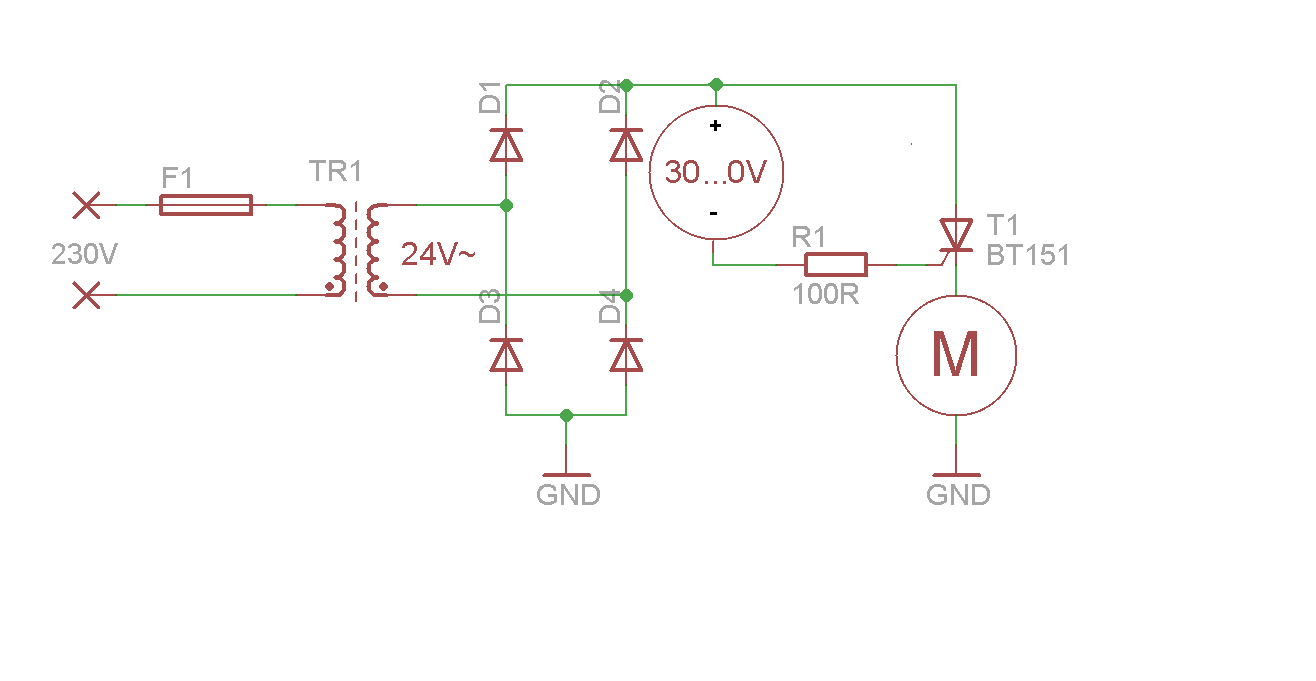

Hallo Ich habe ein Problem, welches ich nicht 100% verstehe :-( Bild "Dim1" zeig einen Aufbau, womit man den Motor sehr fein im unteren Drehzahlbereich steuern kann. Der Motor lässt sich sauber von 0 Umdrehungen bis 100% einstellen. Wenn eine sehr kleine Drehzahl eingestellt ist, zündet der Thyristor nicht bei jeder Halbwelle. Dieses kommt daher, weil der Motor als Generator funktioniert und somit nicht der nötige Zündstrom fließen kann. Im Bild "Dim2" sieht man den eigentlichen Aufbau. Ich möchte die Drehzahl gern mittels Spannung steuern. Vom Prinzip her funktioniert dieses auch, leider Ruckelt der Motor im unteren Drehzahlbereich extrem stark. Es ist nicht möglich eine saubere, gleichmäßige Drehbewegung einzustellen. Kann mir einer erklären woher dieses ruckeln kommt? Warum zündet der Thyristor jetzt anders als mit dem Potentiometer? MfG Mathias

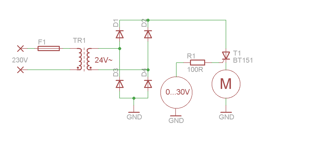

Du bist mit der Zündspannung nicht mehr synchron zum Netz und der Kollege Thyristor wird irgendwann gezündet. MfG Paul
Gönn' Deinen Motor mal eine Freilaufdiode dann sollte es zumindest etwas besser gehen. Dim2 kann so nicht funktionieren, siehe Antwort vom Paul. Du solltest R2 aus Dim1 durch einen Fotowiderstand ersetzen und den durch eine LED ansteuern. Grüße Löti
Hallo, Im oberen Bild habe ich mal eingezeichnet wie es funktioniert. Dabei habe ich einfach mein Netzteil + Pol mit dem + des Gleichrichters verbunden. Der Minuspol meines Netzteils geht jetzt zum Gate des Thyristors. Dabei muss ich 36V Am Netzteil einstellen und der Motor dreht sich nicht. Wenn die Spannung kleiner wird, dann fängt der Motor sich langsam an zu drehen ohne zu ruckeln. Das mit der LED habe ich getestet, leider ist es vom Einstellbereich zu steil auch mir einer Glühbirne wird es nicht wirklich besser...ich würde lieber direkt die Spannung zum steuern nutzen. Ich musss nur das ruckeln beseitigen. Eine Freilaufdiode am Motor bringt im Punkto ruckeln leider gar nichts. MfG Mathias

Wenn Du den Thyristor zwischen Motor und Masse legst, kannst Du auch alle Steuererklärungen auf Masse beziehen.
Ja, dann kann ich aber den Motor nur von 50% bis 100% dimmen. So wie er jetzt verbaut ist gehen auch kleinere Drehzahlen. MfG Mathias

@ ohne Plan wenn der Thyristor im unteren Zweig sitzt kann er beim Anlegen der Zündspannung nur im "vorderen Bereich" der Halbwelle zünden. Oder anders ausgedrückt der Zündwinkel liegt zwischen 0° und 90°. Die Energie, welche im Motor gespeichert ist, verhindert nicht ein weiteres zünden des Thyristors. Diese klappt nur wenn der Thyristor oben im Zweig sitzt. @ Lothar S. mittels einer 10 Bit PWM von einem µC. MfG Mathias

Einen DC-Motor über einen Thyristor anzusteuern ist .. man kann sich das leben auch schwer machen ;) Ich würde soetwas als klassischen Chopper mit FET oder IGBT und PWM ausführen.

Würde ich auch machen. Die Schaltung hat aber einen Vorteil, wenn der Motor belastet wird, dann "regelt" sich die Drehzahl automatisch wieder nach. Der Motor verliert dadurch nicht an Kraft. Das Ganze funktioniert wie folgt, wenn der Thyristor zündet und der Motor sich dreht, baut sich eine Spannung (Generatorspannung) über dem Motor auf. Diese Spannung verhindert das der Motor bei der nächsten Halbwelle wieder gezündet wird. Das geht solange bis die Generatorspannung so klein ist, dass der Thyristor wieder zünden kann. Wird der Motor belastet, so bricht die Spannung schneller ein und der Motor zündet eher. Im Prinzip eine feine Sache, wenn es nicht so ruckeln würde wenn ich es mit Gleichspannung steuere...

Elektro Lux schrieb: > Im Prinzip eine feine Sache, wenn es nicht so ruckeln würde wenn ich es > mit Gleichspannung steuere... Wenn der Zündimpuls zur falschen Zeit kommt wird der Thyristor nicht zünden weil keine Spannung da ist oder diese gleich gegen NULL geht oder z.B. der Haltestrom nicht reicht. Ein Versuch wäre auch ein anderer Thyristortyp?

Ich würde an Deiner ersten Schaltung mit Poti einen C nach Masse schalten, der einstellbar über den Poti auf eine bestimmten Wert in einer bestimmten Zeit aufgeladen wird. Dann evtl. noch eine Diode bzw. Z-Diode in Reihe zum Gate. Werte mußt du mal ausprobieren. Gruß Stefan
Wenn am Gate eine Gleichspannung ansteht, dann kommt kein Zündimpuls zur falschen Zeit, der Thyristor würde immer zünden und ob er es tut hängt vom Potential an der Kathode und Anode ab. Ein andere Typ hat das selbe Verhalten... @ StefanK Dein Vorschlag nützt mir leider nichts, ich muss den Thyristor mit einer einstellbaren Gleichspannung steueren. MfG Mathias

> mittels einer 10 Bit PWM von einem µC. Das ist keine gute Idee. Du solltest die LED über eine gesteuerte Konstantstromquelle von 0 bis 5mA ansteuern. Dann dürfte es auch funktionieren. Grüße Löti
Ein kompletter Murks. Lasst das sein, geht nach Hause und macht was anderes, spielt mit Barbie oder einer Lego-Eisenbahn. Thyristoren sind Wechselstromschalter, mit einer relativ hohen Durchlassspannung. Bei 24V ist ein Thyristor nicht mehr optimal. Bei einer richtigen Anwendung wuerde man mindestens zwei der der 4 Gleichrichterdioden durch Thyristoren ersetzen. Und im Zusammenhang mit DC Motoren nimmt man eine Spule um den Strom zu glaetten.

@ fonsana Was willst du? Ein Motor dessen Nennspannung mit 24V beziffert ist und welcher Unter Last dabei 2A aufnimmt, kann wenn er mit 5V betrieben wird keine vernünftige Leistung abgeben! Du solltest dich erstmal mit den Grundlagen beschäftigen und hier nicht dein Unwissen breitschmieren!

Wenn ich einen gesteuerten Gleichrichter habe, so kann ich die Spannung steuern logisch --> dadurch ist man in der Lage aus den ~24V in etwa 0 - 30V Gleichspannung zu erzeugen. Wenn der Motor nun mit dieser Spannung betrieben wird, so ist die Drehzahl steuerbar von 0% - 100% die Leistung die dem Motor abverlangt werden kann wird sich genauso verhalten. Bei meiner Schaltung ist es wie folgt. Wenn der Motor sich dreht, baut er über sich eine Spannung auf (er wird zur Spannungsquelle). Diese Spannung verhindert, dass in das Gate der nötige Zündstrom fließen kann. -> Der Motor zündet also nicht bei jeder Halbwelle sondern nur jede Xte. Wird der Motor belastet, dann bricht die erzeugte Spannung früher zusammen als ohne Belastung. Dadurch kann der Thyristor eher zünden und gleicht die Belastung nahezu aus. Der Vorteil ist die Drehzahl bleibt fast konstant und der Motor verliert nicht an Kraft. Es handelt sich dabei um einen Regelkreis, diesen müsste ich beim gesteuerten Gleichrichter erst Aufbauen.

Elektro Lux schrieb: > Wenn ich einen gesteuerten Gleichrichter habe, so kann ich die Spannung > steuern logisch --> dadurch ist man in der Lage aus den ~24V in etwa 0 - > 30V Gleichspannung zu erzeugen. Nein. Mit der Schaltung wie oben bekommt man eine pulsierende Gleichspannung. Unabhaengig davon ob D1 und D2 Dioden oder Thyristoren sind. Elektro Lux schrieb: > kann. -> Der Motor zündet also nicht bei jeder Halbwelle sondern nur > jede Xte. Weil X nicht stabil ist, nennt man das dann Ruckeln. Ganz abgesehen davon wird sich das gleiche Verhalten ergeben, wenn man D1 und D2 durch Thyristoren ersetzt und diese so wie T1 in Deiner Schaltung ansteuert. fonsana

Mein Problem ist dass der Leistungsteil so aber vorgegeben ist und ich an diesen auch nichts ändern kann. Ich soll lediglich die Drehzahl einstellbar gestallten. Dabei soll es elektronisch funktionieren, also kein Potentiometer....
Elektro Lux schrieb: > Ich soll lediglich die Drehzahl > einstellbar gestallten. Dabei soll es elektronisch funktionieren, also > kein Potentiometer.... Aber doch nicht so. Thyristoren steuert man mit Zuendimpulsen am Gate an nicht mit einer variablen Spannung. Das uebliche Verfahren dazu ist einen Netzsyncronen Saegezahn zu erzeugen den vergleicht man mit einer Steuerspannung mittels eines Komparators. Dieser Komparator steuert dann ueber eine Impulsformerstufe das Gate des Thyristors an. Das ganze ist in der Literatur schon x mal beschrieben worden. Alles andere ist einfach Murks.

Helmut Lenzen schrieb: > Thyristoren steuert man mit Zuendimpulsen am Gate an nicht mit > einer variablen Spannung. Alles andere ist einfach Murks. Eindeutig ACK. Mich wundert, das dieser Einwand nicht schon viel früher gekommen ist. Selbst einfachste Lichtdimmer arbeiten so. Speziell für die Steuerung von Motoren gibt es da passende ICs, die zwar überwiegend obsolet, aber nach wie vor erhältlich sind. Zur Verringerung der Verluste würde ich auf jeden Fall auch, so wie schon weiter oben beschrieben, eine halbgesteuerte Thyristor- Brücke vorschlagen. Gruss Harald
Elektro Lux schrieb: > Doch die PWM kann geändert werden, der µC sieht jedoch nicht die > Drehzahl des Motors und es gibt auch keine Möglichkeit dieses zu ändern. Der braucht nur die Netzfrequenz zu sehen um daraus eine Impulsfolge zu generieren. > Somit bekomme ich auch keinen Regelkreis zustande. Den bekommst du so oder so nicht. Dazu muesstes du eine Tacho/Impulsgeber an den Motor anbauen. Deine Schaltung ist keine Regelung sondern nur eine Steuerung.
@ Helmut Lenzen die Schaltung ist erst einmal Schrott aber nicht zu ändern. Letztlich handelt es sich dabei aber um eine Regelung, da die Generatorspannung die Motordrezahl regelt. Sonst würde der Motor die Lastsprünge nicht ausgleichen.

Hallo Lothar S. ich sehe das ähnlich, auch wenn ich die Schaltung selber warscheinlich nicht so gebaut hätte. Die Stabilität und Genauigkeit ist jedoch ausreichend. Es ist nur das Ruckel-Problem, dieses tritt jedoch nur dann auf wenn die Steuerspannung Massebezug hat. Wenn ich die Spannung wie im Bild DIM3 anschließe funktioniert es wunderbar. Jedoch bin ich mehr oder weniger gezwungen die Steuerung wie im Bild Dim2 anzuschließen.
> Jedoch bin ich mehr oder weniger gezwungen die Steuerung wie im Bild > Dim2 anzuschließen. Wieso? Nehm' halt die Lösung mit den Fotowiderstand, hat auch noch den Vorteil Regel- und Lastkreis galvanisch zu trennen. Grüße Löti
