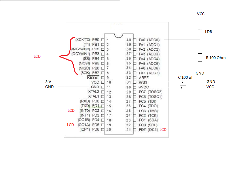

ich habe einen Fototransistor über den PA0 (ADC0) an meinem Atmega 32
angeschlossen.
Die Werte werden ausgelesen und an das Display von Pollin TC1602A-09
ausgegeben.
Das Display funktioniert einwandfrei nur meine Werte "spinnen" etwas,
meistens kann ich nur die ersten beiden Ziffern des 10bit Wertes
erkennen, die restlichen werden meiner Meinung nach zu schnell hin und
her gewechselt so dass man es nicht vom Display ablesen kann. Auch ein
Kondensator am AREF Pin gegen VCC brachte keinen Unterschied.
Testweise habe ich ein Poti(1MOhm) angeschlossen und ein Delay von
1000ms eingefügt bis zum nächsten anzeigen eines neuen Wertes.
Die Werte gingen von 0 bis ca. 800 dann über in einen negativen Wert von
300 und mehr.
Was mache ich falsch ?
Danke

>  Auch ein Kondensator am AREF Pin gegen VCC brachte keinen Unterschied.
Was heißt da AUCH?
Der Kondensator gehört da mindestens hin.
Genauso wie ein 100nF Kondensator an VCC/GND bzw. AVcc/GND.
Ohne diese 3 Kondensatoren brauchen wir erst mal gar nicht weiter
diskutieren
Gast #3215365
Erstmal Danke !
also Kondensatoren sind alle dran,
Meine Code sieht jetzt so aus:

Gast #3215928
Also die ersten 3 Ziffern kann ich Einwandfrei ablesen die letzte
"wackelt" schon noch etwas, außer das Poti das ich gerade angeschlossen
habe ist auf 0 oder 1023 dann sind alle stabil.
Ich überlege noch einen Mittelwert über ein Array zu realisieren ?
#3215961
Das ist ziemlich normal.
So um die +-2 ADC_Werte wackeln wirst du haben. Man müsste sonst
wesentlich mehr Aufwand treiben um die Referenzspannung stabil zu halten
bzw. die 'Sensorschaltung' wird etwas Rauschen einbringen. Kurz und gut:
rechne damit, dass die letzte Stelle nicht wie festgenagelt stabil steht
und du machst dir selber das Leben leichter.
Wozu Array?
Brauchst du doch nicht.
Steck den ADC-Ausleseteil in eine Funktion, damit du ihn leicht
handhabbar hast
uint16_t ReadADC()
  ADCSRA = (1<<ADSC);
  while (ADCSRA & (1<<ADSC) ) {}  // auf Abschluss der Konvertierung warten
  return ADC;
und mach dir daraus aufbauend eine Funktion, die zb 8 Messungen macht
und daraus den Mittelwert errechnet
uint16_t ReadADCAverage()
  uint16_t Result = 0;
  uint8_t i;
  for( i = 0; i < 8; i++ )
    Result += ReadADC();
  return Result / 8;
und ruf die in deiner Hauptschleife auf
  while (1)
    Ergebnis = ReadADCAverage();
    Send_An_IntegerToMrLCD(1, 2, Ergebnis, 4);
Und schon siehst du auf deinem LCD jeweils den Mittelwert aus 8
Messungen. Und das ganze in leicht handhabbaren Funktionen aufgeteilt.

Gast #3216553
Also irgendwo ist der Hund begraben.
Wenn ich de Funktionen einfüge bekomme ich nur 0000 angezeigt.
Bin nochmal mein C++-Buch durchgegangen aber finde den Fehler nicht.
Gast #3216613
#include <avr/io.h>
#include "MrLCD.h"
#include <util/delay.h>
uint16_t Ergebnis = 0;
uint16_t ADCAuslesen(void);
uint16_t Mittelwert(void);
int main(void)
  InitializeMrLCD(); //LCD Initialisieren
  Send_A_String("ADC Result:");
  //ADC Initialisieren
  ADCSRA = (1<<ADPS2) | (1<<ADEN); // Prescaler 16 | ADC-An
  ADMUX  |= (1<<REFS0);        // AVCC als Referenz Kondensator bei AREF
    ADCSRA = (1<<ADSC);
warten
    return ADC;
  // Mittelwert bilden
    uint16_t Summe = 0;
    uint8_t i;
    Summe += ADCAuslesen();
    return Summe / 8;
while (1)
  Ergebnis = ADCAuslesen();
