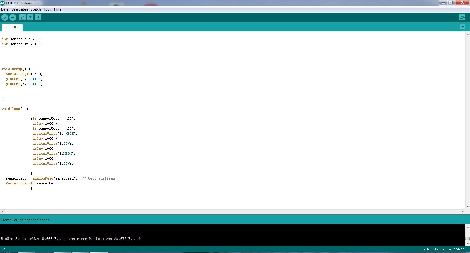

Unser Dorf hat demnächst Kirmes. Wir haben 3 Schilder gemacht mit Datum
und Wo das ist und so. Jetzt komme ich ins Spiel. Ich wollte mit blauen
Leds in die Mitte vom Schild unabhängig vom Text Kirmes Schreiben. Also
Die Leds so anordnen das das aussieht wie Kirmes.
Ich wollte das Arduino Leonardo board benutzen und dazu einen
Lichtsensor. Und das Arduino Board so programmieren, dass wenn der
Schwellwert des Lichtsensor's unter der angegebenen programierung liegt
, dass dann außen vier leds leuchten und danach innen der Schriftzug
Kirmes.
Also z.B Außen die Leds digital Output 1 sind und innen der Schriftzug
digital Output 2(natürlich nochmal extra geschaltet).
Kommen wir nachdem wir erklärt haben wo drum es überhaupt geht zum
eigentlichen Problem. Ich weiß nicht wie ich den Schwellwert
Programmiere, denn wenn ich das mit analogread und if schleifen und so
mache lese ich das ja auch alles schön aus aber
1. Hält der sich nicht an die Zeit und 2.Die if Schleife funktioniert
nicht bei mir!
Ich hoffe wirklich dass ihr mein problem verstanden habt!
Falls ihr fragen habt dann schreibt sie.
Und ich hoffe das mir einer helfen kann!
Danke

Mit den geschweiften Klammern bist du irgendwie durcheinander gekommen.
Außerdem fällt mir auf:
if(sensorWert < 400);
delay(1000);
Ich denke mal, delay(1000) soll nur ausgeführt werdem, wenn sensorWert
kleiner 400 ist. Dazu muss aber das Semikolon nach der ersten Klammer
weg.
Noch ein Tipp: dein Code wird übersichtlicher, wenn du nach if immer
klammerst, auch wenn du nur eine Zeile Code hast, also:
if(sensorWert < 400) {
    delay(1000);
Viele Grüße
Michael
