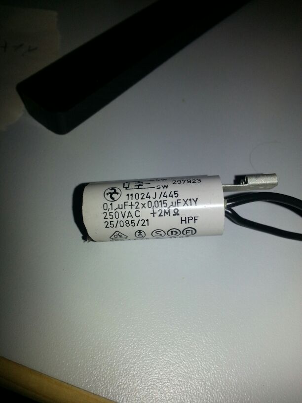

Entstörkondensator ersetzen
Gast #3214814
Durch was kann ich diesen Entstörkondensator der nach 20 Jahren den
Geist aufgegeben hat ersetzten den ich kann den gleichen nirgends im
Internet finden auch nicht unter Google ?
Er war in einen Trockner eingebaut gleich am Anschluss seiner 230VAC -
Versorgung von der Steckdose her. Dabei gingen 2 Anschlüsse an die
Versogung also an die Phase und an N und der andere ein Anschluss war an
PE(Schutzleiter) angeschlossen.
Könnt ihr mir sagen gegen was ich den defekten Kondensator tauschen soll
MfG
Phil
So wie ich das sehe, durch einen 0,1µF Kondensator (muss für 250V
ausgelegt sein!) und parallel dazu ein 2MOhm Widerstand.
Gebe allerdings keine Garantie drauf, das das stimmt.
Bei Arbeiten an Netzspannung immer vorsichtig sein!
Nach dem Foto oben sieht dieser Entstörkondensator noch recht gesund
aus? Hast Du ihn gemessen? Wenn defekt, dann goto conrad oder frag
Verkäufer.
Den Flachstecker für die Masse wirst Du wohl extra montieren müssen.
Das ist ein kombinierter X und Y Entstörkondensator, sowas findet man
heute nur noch selten.
Das lässt sich aus aus Einzelkomponenten zusammensetzen, Werte stehen ja
drauf: 0,1µF X1 und 2 mal 0,015µF Y plus 2MOhm Entladewiderstand.
die Dinger gibts wie Sand am Meer, vielleicht nicht mehr exakt die
gleiche Bauform und Wert, aber halt dann sowas
http://www.ebay.de/itm/ENTSTORKONDENSATOR-0-27UF-2X-0-02UF-WIE-BOSCH-043806-/140415963991?pt=DE_Computer_Elektronik_Haushaltsger%C3%A4te_Back%C3%B6fen_Herde_PM&hash=item20b1719357
man ann das Gerät auch ganz ohne betreiben (zumindest bis der Nachbar
kommt weil sein Fernseher nicht mehr richtig geht)
Gruss

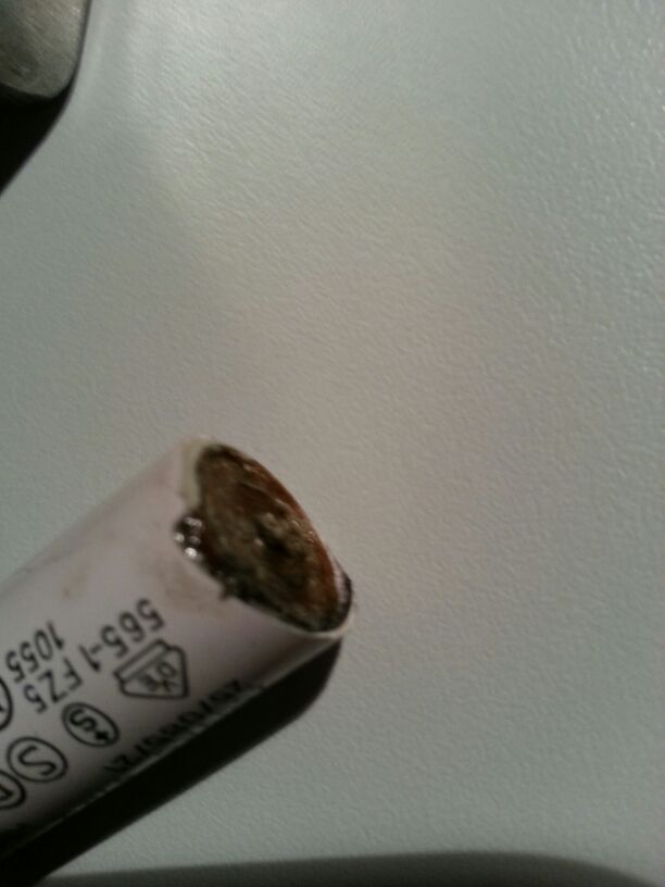

Wie man am Bild erkennen kann ist die obere kappe rutergeschmolzen oder
sonst irgendetwas, die Käpazitäten die er haben sollte also 0,1µF also
100nF da habe ich 150nF gemessen und die 2MOhm sind auch vorhanden. Wenn
der Trockner läuft und der Heizdraht ausschaltet wird Gegenspannung
induziert und es fließt zuviel Strom über PE da der Kondensator auch an
PE hängt und dann löst immer der RCD aus denke ich.
