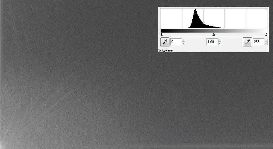

ich suche nach einer Idee wie mann die echte Auflösung eines Bildes
berechnen kann. (Wie auch immer man das genau defineren mag)
Hintergrund ist:
1.) dass einige "findige" Marketingstrategen überhaupt nur noch von
interpolierten Auflösung träumen (ja, ich weiss, sollte man eh nicht
kaufen)
2.) den Einfluss der Kompression auszuloten.
Hab es schon mit der Betragsfunktion einer 2D IDFT einer
abfotografierten "Rauschkarte" versucht, aber wo soll man da die Grenze
ziehen? 3dB über dem mittleren Rauschen am hochfrequenten Rand?
Prima wäre natürlich wenn es mit jedem detailreichen Bild funktioniert.
Als Kriterium könnte ich mir vorstellen: Die minimale Anzahl von Pixeln
in x/y Richtung die das Bild ohne nennenswerten Informationsverlust
wiedergibt.
Vereinfachend würde ich erst mal "Überschärfte" Bilder und die Farben
großzügig auf Grau einebnen. (RGGB Sensoren und deren farbabängige
Auflösung usw.)
Bin gespannt auf eure Ideen.

Ich möchte gerne wissen, ob mein Bild bikubisch oder sonstwie aufgemotzt
wurde und die Optik einigermaßen in der passenden Leistungsklasse spielt
und die Kompression nicht alles wegfrisst.
Das Ganze hätte ich gerne etwas quantifizierbarer als "sieht recht
matschig aus".
Siemenssterne zu fotografieren ist natürlich die naheliegendste Lösung -
hat aber realen Objekten nichts zu tun.
Als damals (TM) Flachbettscanner der "heisse Scheiß" waren, gab es glaub
ich bei Heise auch Tests bei denen Sie "rauschen" gescannt hatten um mit
einer mathemathischen Methode auf die "echte" Auflösung zu kommen. Das
habe ich noch irgendwie im Hinterkopf.
Ein ganz schwarzes Bild fotografieren und das ziemlich oft, alternativ
möglichst defokussiert also möglichst wenig Bildinhalt mit hohen
Ortsfrequenzen.
Das Grundrauschen des Sensors im Ortsbereich sollte ja Spektral ziemlich
Gleichverteilt sein oder zumindest characteristisch wegen de-bayering
und üblicher Filter.
Viele dieser Spektren mitteln um das Rauschen im Zeitbereich zu
reduzieren und evtl. sieht man etwas.
Man sieht bestimmt so einiges.
Es ist aber durchaus denkbar dass hier "Algorithmen" schon im Spiel sind
die da wo dann eigentlich im Spektrum nichts mehr sein sollte irgend
etwas hinmachen was so aussieht als wäre da etwas. Gibt dem Bild
vielleicht auch einen künstlerischen Touch. Unscharfe Bildteile die noch
eine "Körnung" haben.
Ach ja, wenn die Kamera den Schwarzwert clipped geht das nicht. Dann
halt ein möglichst gleichförmig weisses Blatt möglichst defokussiert,
natürlich ohne Übersteuerung, fotografieren.
