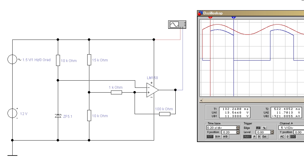

ich würde hilfe bei einer Schmitt-Trigger schaltung benötigen
bzw eben eine solche
bei unserem wohnmobil ist eine zweite batterie verbaut welche über einen
magnetschalter sofort nach einschalten der zündung parallel dazu
geschaltet wird
jetzt suche ich nach eine schaltung welch erst so ab 13 volt den
magnetschalter einschaltet und bei absinken der spannung auf 10.5 volt
wieder abschaltet
mit einer Schmitt-Trigger schaltung sollte so etwas machbar sein - aber
nicht für mich
kennt sich jemand damit aus und würde mir vielleicht einen schaltplan
mit bauteilliste zukommen lassen
bedanke mich schon mal

Im Anhang mal eine ganz simple Ladeschaltung, damit die Zusammenhänge
besser klar werden.
Die 12V Quelle ist deine Starterbatterie, die 1,5V AC Quelle der
unterschiedliche Ladezustand, hier von 10 bis 14V.
10K und 5.1 Z-Diode bilden nur eine 'stabile' Referenz, hierfür reicht's
allemal.
Der Teiler 15K/10K ist ein runtergeteiltes Abbild deiner aktuellen
Batteriespannung, das 'Argument', wann zugeschaltet werden soll, hier
13,6V.
Der Mitkopplungsteiler 1K/100K bewirkt die Abschalt-Hysterese, hier
11,7V. Man wird eine brauchen, sonst schaltet sich das nachfolgende
Relais zu Tode, wenn die Spannung 12,5V beträgt.
Wen der OpAmp nun antreibt, ein Relais oder einen weiteren
Schalttransistor oder auch einen dicken MosFet, das ist an dieser Stelle
erstmal egal und bleibt dir überlassen.
Fröhliches Basteln, harry

von Harry U. (harryup)
na dann reicht ja ein Schalt-Transistor hinter dem OpAmp, der den dicken
Magneten treibt.
Im obigen Schaltbild fehlen natürlich noch die üblichen Kandidaten, die
die Schaltung vor Spannungsspitzen und anderem Ungemach schützen, aber
EMV- Stabilität ist ein anderes Thema :)
Grüssens, harry
von Eve G. (eveline)
hab mir deinen bausatz schon angesehen
aber zwei dinge sind mir unklar
die 1,5V AC Quelle der unterschiedliche Ladezustand
was meinst du damit ?
und könnte man nicht potis einbauen um die ein und auschaltspannung zu
justieren
ist vielleicht jetzt etwas viel aber darf ich dich ja um einen
kompletten schaltplan + bauteilangabe bitten
auch mit den - wie du schreibst - üblichen Kandidaten, die
danke
sehr nett von dir
ps wir sind leider keine experten diesbezüglich - aber zum nachbauen
eines schaltplans reicht es gerade noch    ggg
hi,
ist kein Bausatz, ist nur eine schnell mal hingewurschtelte Schaltung in
einem uralten Simulationsprogramm (Electronic Workbench), gewissermaßen
ein Steckbrett & Bauteile am Bildschirm.
Zur AC Quelle: Deine Starterbatterie hat ja nur eine Nennspannung von
12V, läuft der Motor, steigt die Spannung auf 13,5 bis 14V, je nach
Lichtmaschinenregler, steht die Karre und ihr hört Musik, sinkt die
Batteriespannung, im Extremfall halt mal bis 10V oder auch darunter.
Dieser Vorgang ist natürlich nicht sinusförmig, aber für die Betrachtung
der Schaltvorgänge ist der Spannungsverlauf ja unerheblich, wir brauchen
ja nur die kleinstmögliche und die größtmögliche Batteriespannung - und
eben auch alle Spannungen dazwischen, damit wir sehen können, wie die
Ladeschaltung sich verhält.
Potis, klar kann man die einbauen. Den 15K Widerstand durch einen 10K
und ein 10K Poti in Serie ersetzen, damit stellst du den
Spannungsbereich ein, innerhalb dessen sich der Ein- und Abschaltvorgang
abspielt (hier sinnvoll 11 - 16K).
Den 100K des Mitkopplers kannst du durch ein 470K Poti in Serie
ergänzen, damit verringerst du die Hysterese von 2V auf 0,5V,
beeinflusst also die Abschaltung.
jetzt hat mir ein hilfreicher mann einen schaltplan gemacht und gemeint
das müsste so passen
was sagt ihr dazu
von batman (Gast)
Hängt davon ab, was die Zusatzbatterie überhaupt soll. Wenn sie beim
Starten getrennt sein soll, haut das mit 10,5V nicht hin - da sollte sie
schon knapp unter 13V abgeschaltet werden. Ansonsten sollten die Kabel
ziemlich dick sein, wenn sie nicht durchbrennen sollen.
die zusatzbatterie versorgt das innenlicht den wechselrichter
wasserpumpe usw
solange die starter batterie genug spannung hat soll sie bei stellung 1
am zündschloß noch paralell zugeschalten sein damit ich mehr kapazität
habe
aber bei 11 volt soll der magnetschalter öffnen damit noch saft zum
starten bleibt
und sobald der motor wieder läuft und die spannung auf 13 volt steigt
soll der magnetschalter wieder schließen um die zusatzbatterie auch zu
laden
Na sieht doch auf den ersten Blick ganz patent aus, mit all den
'Kandidaten'...
Wenn du nun noch weisst, dass Pin 14 des Nand-ICs auf die 8V - nicht auf
U-Batt, sonst brauchst du hierfür auch wieder einen
Spannungsspitzen-Schutz - gelegt werden und Pin 7 auf Masse dann sollte
das auch so funtzen.
Ich halte die Abschaltschwelle von 11V für gewagt, aber Versuch macht
kluch.
Grüssens, harry
von batman (Gast)
Wird ja immer dubioser. Bei 11V Abschaltschwelle wird bei Betätigen des
Anlasserschalters getrennt. Wozu soll das gut sein.

von Lothar S. (loeti)
> was sagt ihr dazu
geht mit einen NE555 und einen TL431 mir wesentlich weniger Bauteilen.
Grüße Löti
hoi,
ich greife hier nochmal die Frage von batman auf:
...Bei 11V Abschaltschwelle wird bei Betätigen des
Anlasserschalters getrennt. Wozu soll das gut sein?...
Es ist einfach, stellen wir uns doch mal folgendes Szenario vor:
Die Zusatzbatterie war abends schön voll geladen, ist dank der unteren
Abschaltschwelle noch immer mit der Starterbatterie verbunden.
Die Nacht war lau, bissl Licht, ordentlich Muke, um 5 fallen die letzten
in die Koje. Beide Batterien haben eine Spannung von 11,4V.
Man will wegfahren, dreht den Zündschlüssel, die Schnellglühkerzen
saugen 150A aus beiden Batterien, deren Spannung nun auf 11,1V
(angenommen) sinkt, der Anlasser (400A) wird hinzu geschaltet, die
Spannung sinkt unter die 11V Schwelle.
Jetzt - genau in diesem Moment (unsere Schnellglüher gehen erst nach dem
Start aus) werden 550A gezogen - trennt das dicke Relais eine Batterie
ab. Über das Relais fliesst eben ein Strom von 300A (die Zusatzbatterie
hat einen etwas geringeren Innenwiderstand, wurde noch nicht so oft mit
Startvorgängen gequält), dieser Strom entspricht dem eines
Schweissgerätes, was weit über den heimischen Gegebenheiten angesiedelt
ist.
Was passiert denn jetzt? Die Kontakte ziehen Lichtbögen, dass es eine
wahre Freude ist und - verbrennen, was sonst?
Denke doch mal ein wenig darüber nach, ob es nicht sinnvoll sein könnte,
die Zusatzbatterie kurz nach Starten zuzuschalten und mit Abschalten des
Motors wieder zu trennen.
Ob die Anschaltung nach Spannung oder Zeit erfolgt, ist doch völlig
wurscht, die Trennung könnte ein Kriterium werden...
Grüssens, harry
