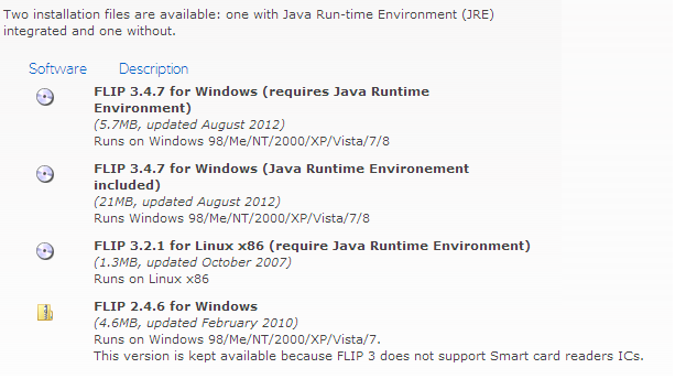

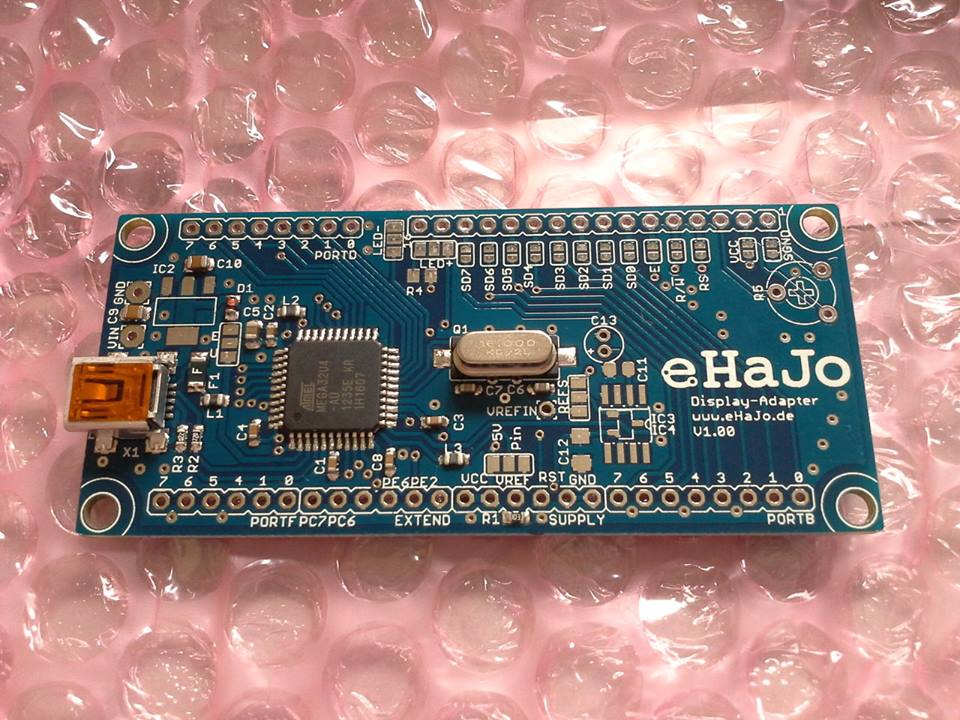

ich habe mir jetzt zwei dieser atMega32U4 LCD-Adapter Boards bestellt.
Der 32U4 besitzt ja einen Bootloader den man mit Atmels Flip beschreiben
kann, aber unter Linux läuft das Tool nicht.
Deshalb meine Frage:
/Wie beschreibt man einen atMega32U4 unter Linux mit Bootloader ?/

Hallo Dave,
nun weil der atmega32u4 nicht unterstützt wird.
Meine Boards sind heute eingetroffen und ich versuche nun ein
lauffähiges Programm mit dem dfu-programmer zu schreiben.
Und so geht es unter linux:
dfu-programmer atmega32u4 erase
dfu-programmer atmega32u4 flash lcd-adapter.hex
dfu-programmer atmega32u4 start
Auf der eHaJo Webseite finde ich noch:
Bootloader
Um eigene Firmware auf den Atmega32U4 zu kriegen benötigt man keinen
externen Programmieradapter. Der Chip wird standardmäßig mit einem
Bootloader ausgeliefert mit dem man ihn über USB programmieren kann.
Wie das funktioniert ist hier beschrieben: Chip mit FLIP flashen
Um den Chip in den Bootloader zu bekommen müssen vier Pins überbrückt
werden.
http://dokuwiki.ehajo.de/_media/artikel:display-adapter_bootloader.png
HWB-Pin (PE2) gegen GND brücken und gebrückt lassen
Reset-Pin kurz gegen GND brücken und somit einen Reset auslösen
Chip startet im Bootloader und wird als Atmega32U4 angezeigt.
