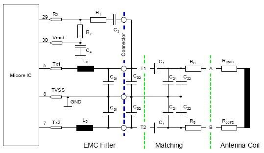

kann man eine symmetrische 13.56MHz-Antenne ohne Änderungen an einem
unsymmetrischen Ausgang ohne Balun betreiben?
Hintergrund: zwei vorgegebene Lesermodule, einmal
symmetrisch/unsymmetrisch. Das eine führt eben die beiden symmetrischen
RF-Signale raus, das andere RF/GND.
Es gibt also keine Möglichkeit, GND für die symmetrische Antenne
mitzuführen, da eben nur zwei Pins.
So, und der Wunsch ist nun, dass beide Leser mit einer Antenne
funktionieren, ohne dabei die Bestückung zu verändern :/
Man kann den Leser mit den symmetrischen Ausgangsstufen auch
asymmetrisch betreiben, darauf soll aber n.M. verzichtet werden, da
sonst nicht die volle Leistung erreicht wird.
Die einzige Möglichkeit MIT Balun wäre ja, das Lesermodul mit
symmetrischem Ausgang um einen Balun zu erweitern, oder? Sofern's da
überhaupt was für 13.56MHz gibt und dabei nicht auch zuviel Leistung
verloren geht.

Ich muss mal ergänzen, es geht um ein RFID-System. Also nix mit 10m
Antenne o.ä. Sorry, dass ich das weggelassen hatte, ich dachte, dass das
für die Frage irrelevant ist. In meinem Fall sind es also einfach kleine
Platinen mit den entsprechenden Leser-ICs drauf. Keine großen
Reichweiten, max.50-100mm.
Da die beiden Systeme wie gesagt unterschiedlich arbeiten, ist die Frage
eben, ob man eine symmetrische Antenne ohne Modifikationen an beiden
Systemen betreiben kann.
Ralf

Gast #3216744
@Jörg:
>> Die Antenne bzw. deren Layout mach ich selbst.
> Auf welche Art willst du sie denn dann verkürzen?  Baust du eine
> Rahmenantenne mit mehreren Windungen?
Also, ein paar Windungen auf dem Print, durchmesser etwa 50mm.
Abgleichpunkt für die symmetrische Antenne wäre dann vom Eingangssignal
I ein Parallelkondensator nach GND, ein Serienkondensator, noch ein
Parallelkondensator nach GND, ein niederohmiger Serienwiderstand und
dann ab in die Windungen. Für das Eingangssignal II das gleiche.

Moderator Persönliche Seite #3216784
Klingt nach kapazitivem Spannungsteiler.  Wofür das Ganze?
Hast du zu viel Leistung, dass du sie in einem Widerstand verheizen
musst? ;-)
Wo das ,Eingangssignal II' herkommt, bleibt mir in deiner Beschreibung
unklar.
Vielleicht machst du ja doch mal eine Skizze.
Gast #3216854
50R-Anpassung an die Wicklung.
> musst? ;-)
Ne :) Die Referenzschaltung des Reader-ICs ist so. Die Widerstände
passen die Bandbreite auf die entsprechende ISO-Norm an.
> unklar.
Für den einen Lesertyp gibt's ein Ausgangssignal, die Antenne ist
GND-bezogen. Der zweite Leser hat komplementäre Ausgänge, daher anstatt
GND das zweite Signal
Gemacht, siehe Anhang. Ist ein Auszug einer Mifare-Schaltung. Der
Matching-Teil wäre in meinem Fall mit auf der Antennenplatine.
Und wenn ich nun so eine Antennenplatine aufbaue, kann ich diese dann
für den unsymmetrischen Leser verwenden, indem ich 'einfach' den Punkt
T2 auf GND lege? Der Leser müsste ja auch hier 50R sehen.
Ralf
