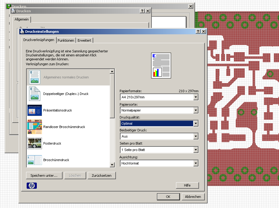

Hallo allerseits,
wenn ich mal schnell ein paar Platinen als Einzelstück machen will,
drucke ich die mit einem Tintenstrahldrucker auf Xerox Inkjetfolie.
In dem Drucken Menü gehe ich dann über Drucker / Eigenschaften auf
Druckqualität, siehe angehängtes Bild.
Leider ist der Druck nicht wirklich deckend, so das ich zur
Kontrastverbesserung das Layout zweimal ausdrucke und übereinander legen
muss zum Belichten.
Wo hapert es, wie kann ich die Druckqualität verbessern?
Persönliche Seite
Bei Inkjet ist übereinanderlegen von zwei Folien meiner Erfahrung nach
die Beste Variante. Denn wenn zu viel Tinte auf der Folie landet,
entstehen beim Trocknen Risse in der Farbe.
Bei mir wird es richtig deckend, allerdings mit oben genanntem Problem
bei "Optimal" und "Schwarz-Weiß" sowie im CAD-Programm noch
"Hart-Schwarz-Weiß" das Häckchen setzen (keine Ahnung ob in Eagle
verfügbar).
