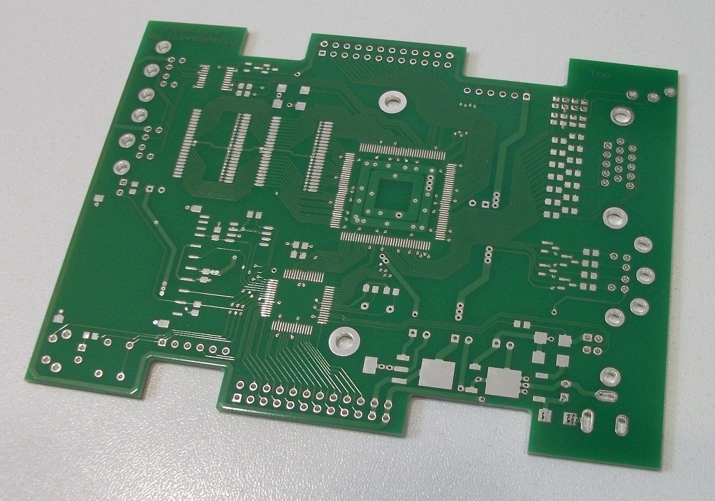

Marcus W. schrieb:
> Sehr sehr hübsch sieht das aus. Darf man fragen, wieviele Platinen du
> herstellen lassen hast und was dich das gekostet hat?
Ich habe 2 Platinen bestellt. Die sind 120x90mm groß und haben mir ca
65€  inkl. Steuer und Versand (UPS) gekostet.

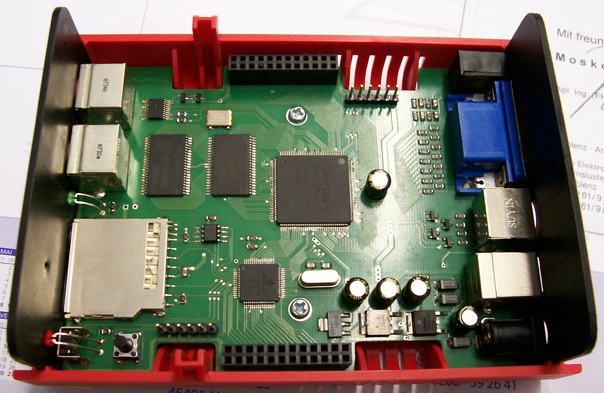

Kleines Feedback von mir.
Mein Gerät ist fertiggebaut und funktioniert wie geplannt.
Einzigste Problem - Audiobuchse ist zu nah am VGA-Anschluss.
Es passen nur gans schmale 3.5mm Stecker rein. Sonnst i.O.
