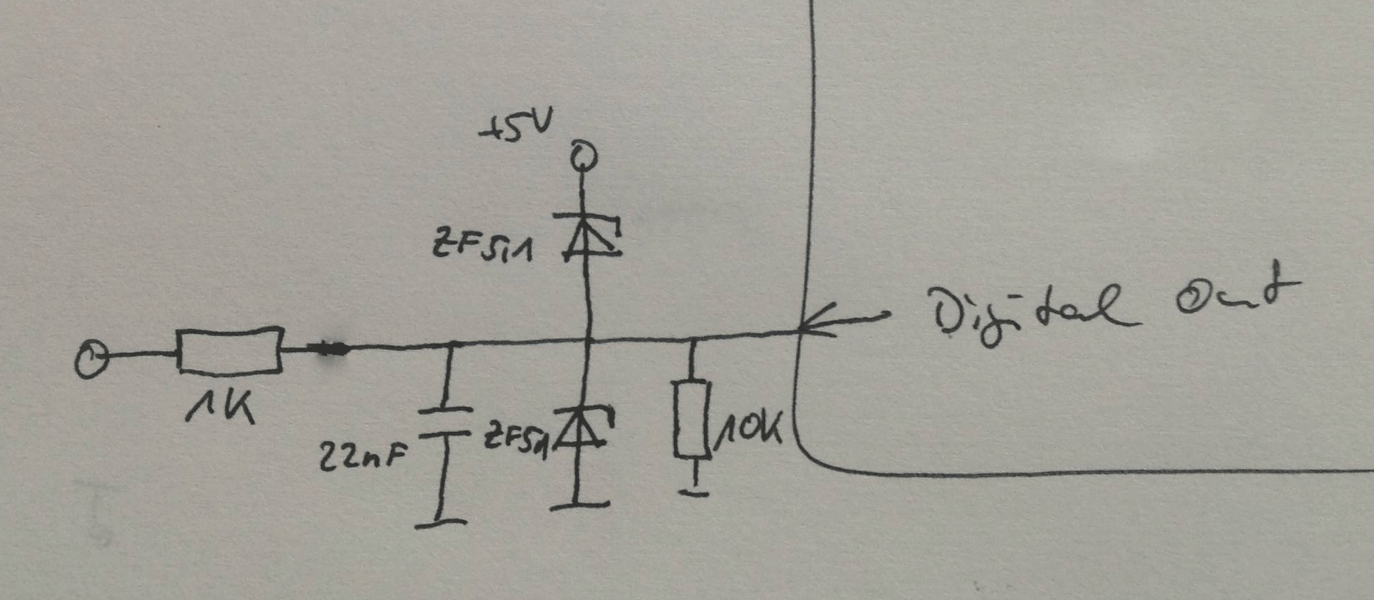

Guten Tag,
wenn ich meine digitalen Ein-/Ausgänge vor zu hoher und/oder zu
niedriger Spannung schützen möchte, reicht da die angehängte Schaltung?
Ich möchte eine Zenerdiode mit 5,1V nehmen. Es wird max. bis 4 Volt am
Ein-/Ausgang benötigt.
Gilt die Schaltung auch für die analogen Ein-/Ausgänge?
Vielen Dank :-)

Warum bringen die so nichts?
Wenn eine höhere Spannung anliegt schaltet die obere durch und es liegen
+5V an. Negative Spannungen werden durch die untere auf GND gezogen.
Dachte an eine schnelle Zenerdiode, da es doch im KFZ schnell zugeht,
oder?

Alle Portpins der AVRs sind doch bereits voll geclampt. Was soll das
hier also? Mit einem Vorwiderstand kann man da sogar direkt Netzspannung
ranhängen.
Genau so verhält es sich. Um sicherzugehen, dass als erstes die äußeren
Dioden leiten, und nicht die inneren Schutzdioden des ICs, solltest du
noch einen kleinen Widerstand (100Ω) zwischen dem Pin des ICs und deiner
Schutzschaltung vorsehen.
Die Anstiegsgeschwindigkeit wird erstens durch den 22nF reduziert,
außerdem ist die normale Diode auch nicht langsamer als die Zenerdiode.
Schaden tut sie aber auch nicht.

Achtung: Bei einer Überspannung von 30 Volt werden 30 V / 1 kΩ = 30 mA
in Vcc eingespeißt. Deine Schaltung muss das abkönnen, d.h. mindestens
30 mA verbrauchen.
@Frank, Christopher, cyblord:
Eure Lösung würde funktionieren, wenn es ein Eingang ist. Aber da er ihn
als Ausgang braucht, muss der Schutzwiderstand halbwegs niederohmig
(laut seiner Zeichnung 1kΩ) sein.
