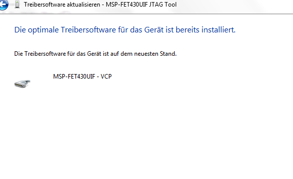

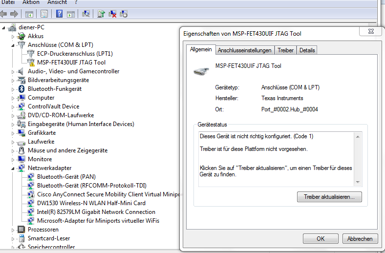

Hallo Leute,
ich habe gerade den MSP-FET430UIF debugger bekommen. Gleich einsteckt
und der erkennt ihn als MSP-FET430UIF JTAG TOOL. Jetzt wollte ich den
Treiber für mein Win7-32bit installieren, habe den aktuellen von IAR
Embedded Workbench 6.5 Kickstart, siehe Anhang. Der will aber den neuen
Treiber nicht nehmen, der sagt der alte wäre aktuell. Und dieser alte
funktioniert nicht, da steht das der Treiber nicht zum Gerät passt.
Ich weiß´nicht mehr weiter.
Danke.
Lösche das Gerät oder den Anschluss im Gerätemanager. Lasse anschließend
nach neuer HW suchen. bei der Installation gibt du den Ort des neuen
Treibers an.
