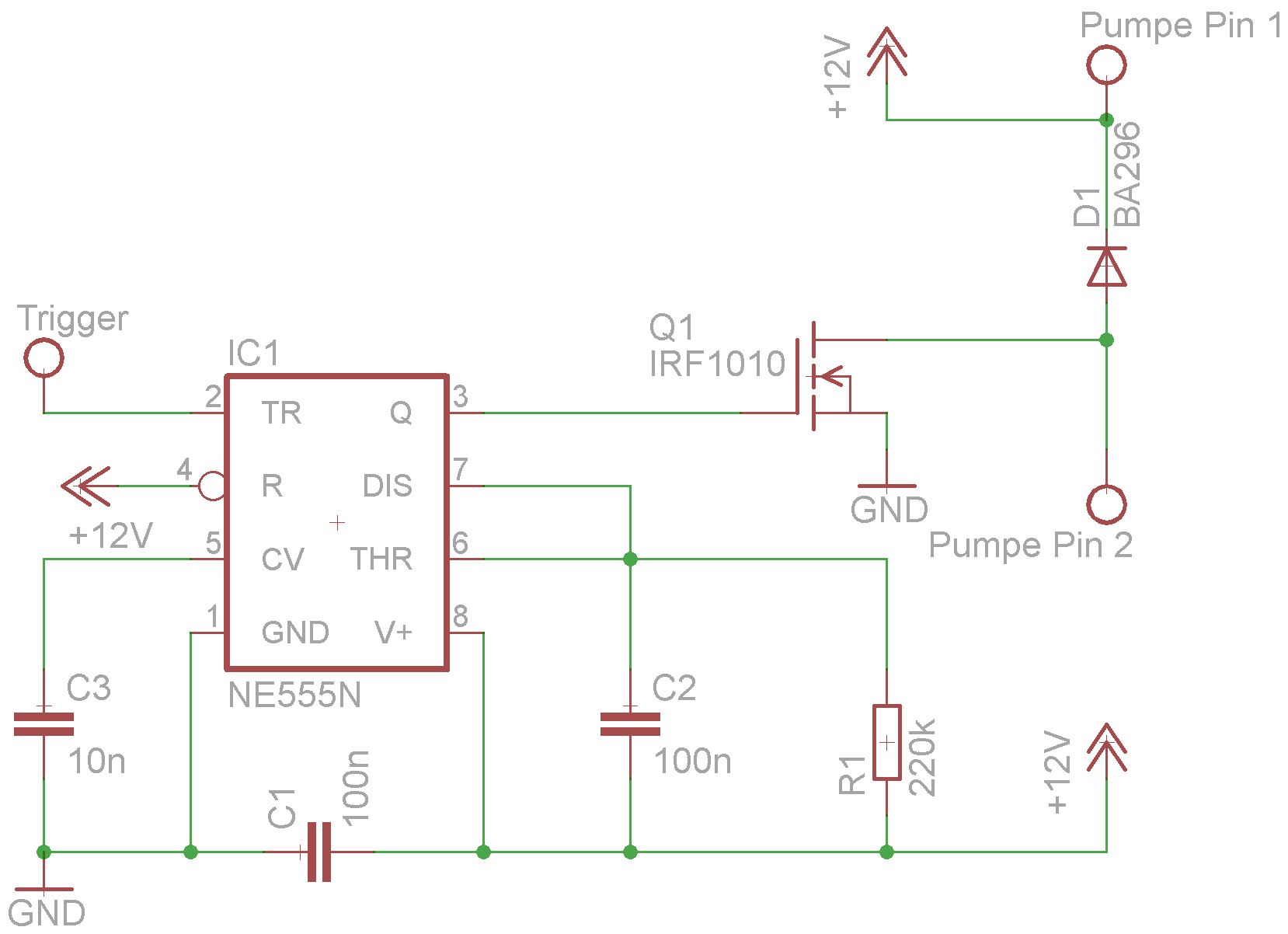

ich bin grade dabei eine Schaltung zu entwerfen um die folgende
Dosierpumpe Anzusteuern.
http://www.thomas-magnete.com/fileadmin/content/pdf/datenblatt/de/DatenblattP900.pdf
Bevor ich die Schaltung teste würde ich sie jedoch gerne Absegnen
lassen, um die Pumpe nicht zu zerstören...
Habe dazu vor mit einer monostabilen Kippstufe jeweils einen 25ms (24,2)
langen Impuls zu senden um einen Hub der Pumpe auszuführen. Die
Pinbelegung der beiden Pumpenanschlüsse sollte egal sein oder?
Kann man das so aufbauen?
Vielen Dank schonmal für die Hilfe ! :-)
1.Labornetzteil mit Strombegrenzung wäre bei Inbetriebnahme nützlich.
2.Dann ergänze erst mal eine Sicherung 2A vor die Pumpe. Es ist billiger
diese Sicherung öfter zu wechseln als eine klemmende, rauchende Pumpe.
Ob Dein 555 jetzt die richtige Frequenz liefert und den MOSFET
ausreichend ansteuert habe ich nicht geprüft. Du kannst ja statt der
induktiven Pumpe erst mal einen Ersatzwiderstand anschalten und die
Grundfunktion prüfen.
