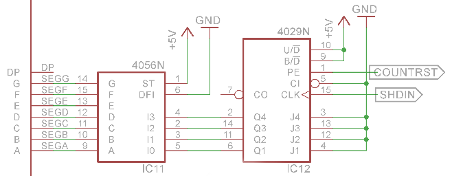

Ich habe ein Problem mit einem Schaltungsteil. Erstmal ist links eine
7-Segment Anzeige, rechts daneben der BCD zu 7 Segment Decoder 4056 und
nochmal daneben der Zähler 4029. Schön und gut. Ich gebe nun ein paar
Takte mit einer Pulslönge von ca. 100 ms ein (bei SHDIN). Dieses möchte
ich nun resetten, per "COUNTRST". Ab und zu kommt es aber vor, das es
auf der Anzeige anstatt einer 0 eine 8 anzeigt.
Ist das ein Schaltbild für Linkshänder? Normale Zeichenrichtung geht
doch von links nach rechts?
Wie sind bei IC11 die Pins 16,7 und 8 belegt?
die "8" könnt ja auch der Test-Zustand sein, bei dem alle Segmente aktiv
sind. Der kann bei einem offenen Eingang ungewollt aktiviert werden.

Nein, das ist nur ein Ausschnitt aus den Schaltplan. Das ist jetzt keine
7-Segementanzeige im klassichen Sinne. Das ist eine riesige Komponente
für ein Aufsteckboard mit allerlei Krims Krams
16: VCC
8: GND
7: Luft
Luft darf es nicht sein, gerade nciht bei CMOS. Vielleicht ist das
gerade die Ursache für die Fehlfunktion.
Ich schaff mich jetzt nicht 'ne Stunde lang durch das Datenblatt. Aber
mindestens an einer Stelle (Tabelle) steht für Vee, pin7 ausdrücklich
-5V oder 0V, der muss also an Masse oder an -5V, je nach Anwendungsfall.

Bei EAGLE liegen die Stromversorgungsanschlüsse (7 und 14 beim Dekoder /
8 und 16 beim Zähler) getrennt vom Bauteil und ohne diese würde die
Schaltung überhaupt nicht funktionieren,

Beide ICs haben einen Pin 15 (siehe Schaltbild) sind also keine
14-Pin-ICs leider ist Eagle in der Beziehung auf Spannungsversorgung
etwas lästig. Vor Allem, bis man heraushat, wie man diese Anschlüsse in
Schaltbild reinbekommt.

Otto schrieb:
> Pin 7 des Dekoders ist zusammen mit Pin 14 die Versorgung
Auch das nicht, Pin 14 ist Segment G.
