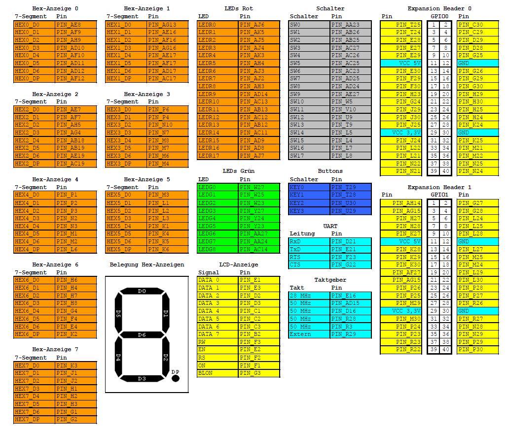

Ich habe mal meine Pins vom Board angehängt.
Grüße

Na gut: RS, EN und RW sind wohl ebenso wie die Datenleitungen klar,
oder?
BL_ON heißt üblicherweise Backlight ON, kann also nicht schaden, wenn
man das auf '1' setzt. Selbiges für das Signal ON, das vermutlich die
Versorgung vom Display einschaltet (mehr Info im Schaltplan zum
EVAL-Board). Und dann nimmst du noch einen der Takte (50MHz sehen gut
aus für den Anfang). Für den Reset (wenn du shcon unbedingt einen
willst) kannst du ja z.B. den KEY0 verwenden...

Und jetzt kommts: die chars_line1 und chars_line2 sind keine Eingänge,
die von irgendwelchen Pins kommen, sondern das sind interne Signale
im FPGA. Und weil dir das anscheinend doch nicht so ganz klar ist,
bezweifle ich, dass du den Code soweit verstehst...
Sieh dir mal meine beiden Dateien an, die ich im
Beitrag "Re: EA DOG-M initialisieren"
verlinkt habe: nur die Ports vom Modul top_LCD.vhd gehen tatsächlich an
IO-Pins. Die Ports vom Modul LCD_CTRL.vhd werden nur als Komponente im
Modul top_LCD.vhd verwendet.
