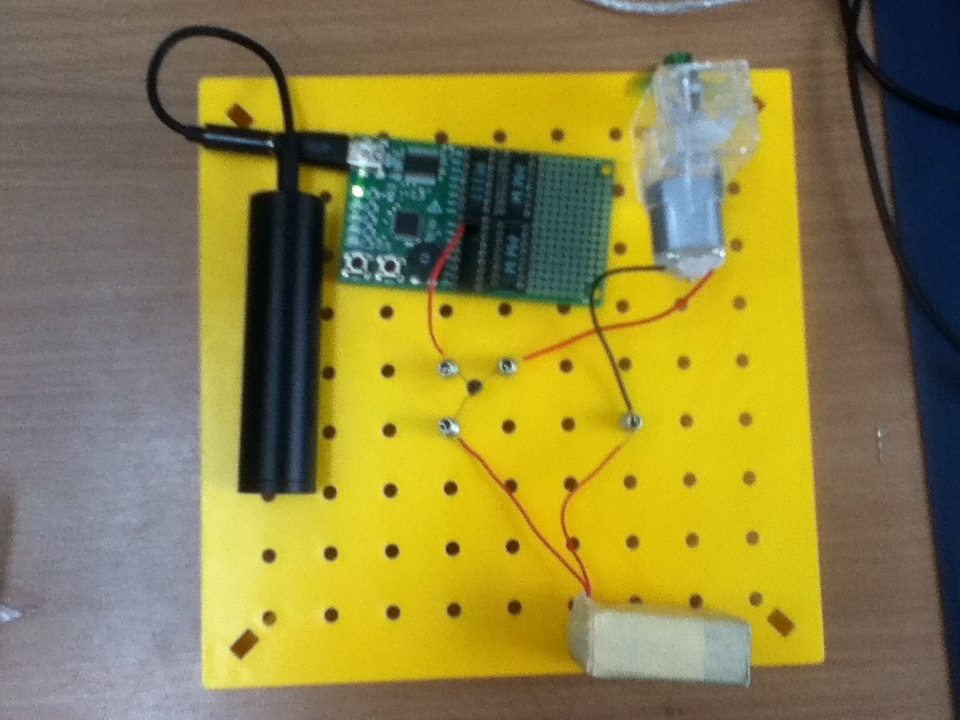

Was ist den jetzt an meiner Schaltung falsch? ich hab alles so verbunden wie in: http://www.mikrocontroller.net/articles/Relais_mit_Logik_ansteuern
#3222178
Julian R. schrieb: > ich hab alles so verbunden wie in: Hast du nicht, sonst würde es funktionieren.

1. Wahrscheinlich hast du ein 12V Relais, das geht meistens nicht bei 5V 2. Tausch mal das komische Batterie->USB dingens gegen ein USB-netzteil
währe ansonsten alles richtig ?

Ich sehe keinen Widerstand. Was ist das für ein Transistor.
Glaubst du ernsthaft, das dir das bei dem Bild sagen kann.

Irgendwie fehlt bei dem Foto von de mAufbau auch die Verbindung der Masse vom µC mit der Masse vom Transitor/Motor-Kreis.
Und wie muss ich das dann verbinden?
#3222230
Hi >Aber ist es vom grundprinzip richtig, dass ein kleines Stromsignal dem >Transistor sagt, dass er den Großen externen Strom jetzt zu dem Motor >durchlassen kann? Ja. Aber nur mit dem richtigen Transistor und der richtigen Schaltung. Bei deiner fehlt, wie gesagt, der Basisvorwiderstand und wenn ich das richtig sehe die Verbindung Controller-Masse zu Batteriemasse. MfG Spess
#3222233
Motor, Controller und Batterie benötigen eine gemeinsame Masse !!! Zeichne ein vollständiges Schaltbild !!
#3222241

Hier:
#3222977

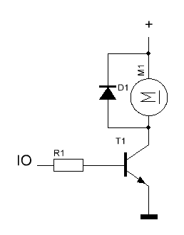

Es fehlt ein Basiswiderstand - der Motor muss zwischen Kollektor und Plus liegen - der Emitter an GND
Dir wurde doch oben ein Schaltplan gezeigt wie das zu verbinden ist, du behauptest du hättest es genau so gemacht und jetzt postest du eiskalt was völlig anderes? Auf die Art ist das bestenfalls ein Linearregler der dem Motor bei 3,3V Logikspannung ca 2,5V anlegt, falls der Transistor es aushält.
#3222983
Es fehlt außerdem eine Freilaufdiode am Motor, sonst würde der Transistor beim Ausschalten des Motors, durch die Induktionsspannung zerstört werden.
#3222984
Julian R. schrieb: > Hier: Mach es selber und nimm nicht irgendein Bild aus dem Internet.
