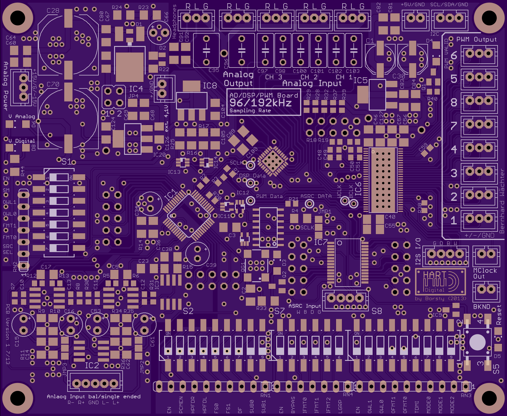

Guten Abend alle zusammen,
ich sitzt nun schon seit einigen Abenden an einem aktuellen Projekt. Es
handelt sich um eine Platine mit einem hochwertigen AD Wandler
(PCM4220), einem DSP Chip (PCM3070) und anschließend einem PWM Wandler
(TAS5548 bzw. TAS5558 sobald dieser auf den Markt kommt).
Darüber hinaus gibt es einen Asynchron Sampling Rate Converter (SRC4192)
an dem digital Signale mit beliebiger Samplingrate angeschlossen werden
können (z.b. von einem Optical Receiver).
Die Samplingrate auf der Platine soll 96 oder 192kHz betragen (kann man
konfigurieren). Allgemein kann man jede Einstellung via DIP Schalter
oder mit einem µC einstellen. Dazu gibt es fünf 10Pol Wannenstecker um
später eine Sandwichbauweise zu realisieren oder die Steuerplatine via
Flachbandkabel anzubinden.
Im Grund soll die Platine für mich eine Art Eierlegendewollmilchsau
werden.
Da das Projekt doch etwas aufwendiger ist würde ich mich sehr freuen
wenn noch ein paar mehr Augen drüber schauen könnten. Brd. und sch.
Files sowie eine Zip mit den beiden Files als .png liegen im Anhang.
Vielen Dank hierfür schon mal,
Bernhard

Gast #3222343
Nicht schlecht für den ersten Wurf.
- Warum unter dem Quarzoszillator nicht die Groundplane. Wenn sie wo
wichtig ist, dann da !
- Überlegen ob du vom Split-Plane-Design abrückst und eine durchgehende
Platine machst.
- Denke über 4 Lagen nach.
OP #3222477
Danke!
Hab ich mal irgendwie gehört / gelesen dass man unter einem Quarz keine
Massefläche haben soll. Naja... gefährliches Halbwissen eben...
> Platine machst.
Mal sehen wie es läuft, eventuell ändere ich es beim nächsten Layout.
Hab ich schon, war mir dann aber für einen reinen Prototypen zu teuer.
Mal sehen wie sich das 2-Lagen Layout schlägt.
> Hm... sollte der Enable-Pin des Oszillators QG1 nicht auf High?
JOP! Danke ist definitiv ein Fehler. Da das Board nun seit gestern
(grml...) schon in Produktion steckt kann ich das leider nicht mehr
ändern. Lässt sich aber zum Glück recht einfach lösen - keine große
Sache, trotzdem ärgerlich.
Bernhard
OP #3223014
ich konnte nach einer höflichen Mail das Board noch ändern da es zwar
schon in den Nutzen aufgenommen aber noch nicht zur Fabrik gesendet
wurde.
Quarzanschluss und Groundplane unter diesem wurden somit noch geändert,
vielen vielen Dank an MK!
Platine sieht nun aus wie im Anhang. Mal sehen wann sie kommt und ob sie
dann auch funktioniert :)
Bernhard
Gast #3223614
Das hast du auch richtig gelesen. Vom wegen Masseströme und so...
Das hat wohl dein Vorredner.
OP #3223942
Naja habs jetzt geändert und wird schon gehen, hatte soeben eine
Netzwerkkarte in der Hand bei der war unter dem 25MHz Oszillator extra
eine Massefläche, also so falsch kanns nicht sein.
Mal sehen ob die Platinen machen was sie sollen, jetzt gibts eh kein
zurück mehr.
