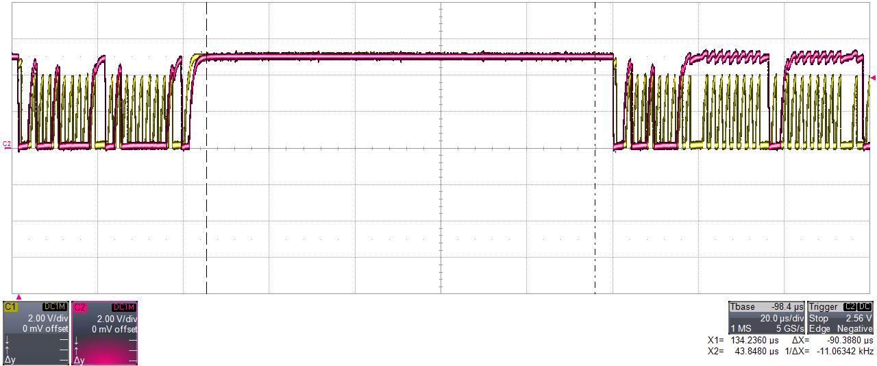

ich versuche seit einiger Zeit den PCF8591 mit einem PIC32 zum laufen zu
bringen.
Ich möchte gerne die angelegte Spannung (1V) am AD-Eingang über die I2C
Schnittstelle auslesen.
Jedoch bekomme ich bei jeder Wandlung nur den Wert 0xFF zurück.
Pull-Ups an SCL und SDA sind vorhanden.
Im Anhang ein Oszi-Bild der Datenübertragung.
Hier der Code für das Auslesen der Daten:

von Carsten M. (ccp1con)
Einfachste Erklärung, die I2C Adresse stimmt nicht.
Auf welche ist denn der PCF hard wired?

von Jürgen O. (eggae)
ich habe das Problem gelöst.
Hier der Code:
unsigned char extadc_get_voltage(unsigned char adress, unsigned char channel)
    unsigned int i = 350;

    MasterWriteI2C1(0x00);
    IdleI2C1();
    StopI2C1();

Ich habe auch meine Pull-Ups von 3,3k auf 1k reduziert, was sehr viel
bewirkt hat ;-)
