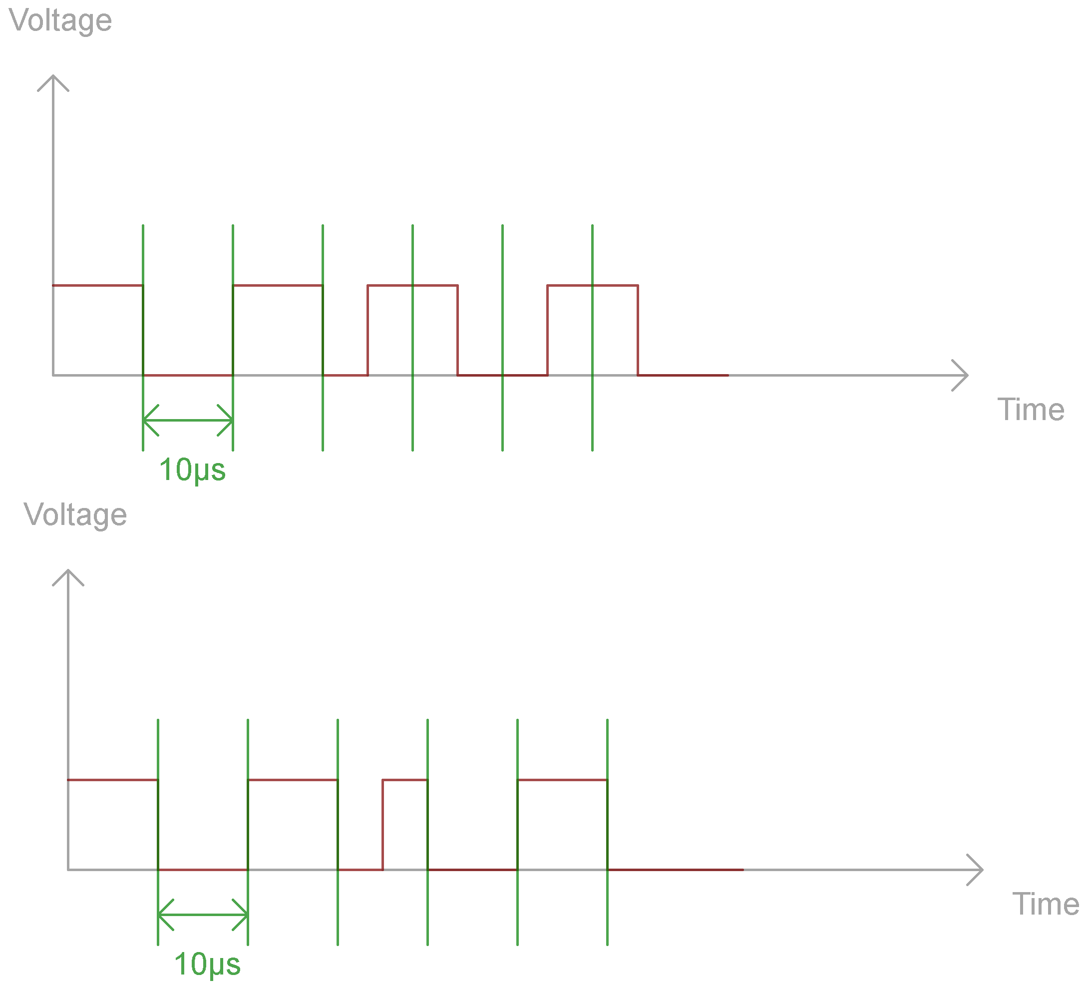

ich würde gerne an einem Pin eines ATmega32M1 ein Rechtecksignal mit
einer Frequenz von ca. 100kHz und einem Ein-Aus-Verhältnis von 1/1
ausgeben.
Machmal soll jedoch eine Flanke verzögert oder früher kommen. Danach
soll jedoch die Frequenz wieder stimmen.
Meine Idee ist jetzt den Timer im im CTC Modus laufen zu lassen und in
dem Falle der Änderung den das OCR0A Register zu ändern, den Interrupt
zu aktivieren und in der ISR den Wert wieder zurück zu setzten.
Fällt euch eine bessere Lösung ein?
Vielen Dank
Simon

#3217531
AVR Laie schrieb im Beitrag #3217418:
Das ist keine eindeutige Aussage..
Wenn eine Flanke zu früh kommt, soll sie dann dafür kürzer sein als die
anderen "on-Phasen" oder soll sie gleich lang sein wie alle normalen
"on-Phasen"?
Siehe dazu auch meine Abbildung im Anhang.

#3217598
AVR Laie schrieb im Beitrag #3217584:
> Danke für die Mühe, womit hast du so schnell die Zeichnung gemacht?
Kein Problem :)
Darf es fast nicht sagen aber solche einfachen Zeichnungen erstelle ich
mit Eagle :)
Auch einfache Blockdiagramme etc. lassen sich damit meiner Meinung mach
in einer angemessenen Zeit realisieren.
Was du brauchst ist wie schon erwähnt die CTC Funktion des Timers.
Bei jedem Erreichen des Compare-Wertes Toggelst du einen Pin. Wenn du
einen Takt früher/später auftreten lassen möchtest, musst du lediglich
den Compare-Wert ändern. Da der versetzte Takt aber die gleiche Länge
haben sollte wie alle anderen, musst du in dem Moment in dem die
aufsteigende Flanke der verzögerten/nacheilenden auftritt den Compare
Wert gleich wieder auf deinen Anfangswert setzen.
Gibt bestimmt noch andere Lösungen, so würde ich aber vorgehen.
Gruss
EDIT: Habe mir gerade nochmals das Anfangsposting durchgelesen, das ist
ja eig. schon deine Idee. Ich würde also auch so vorgehen wie du.
