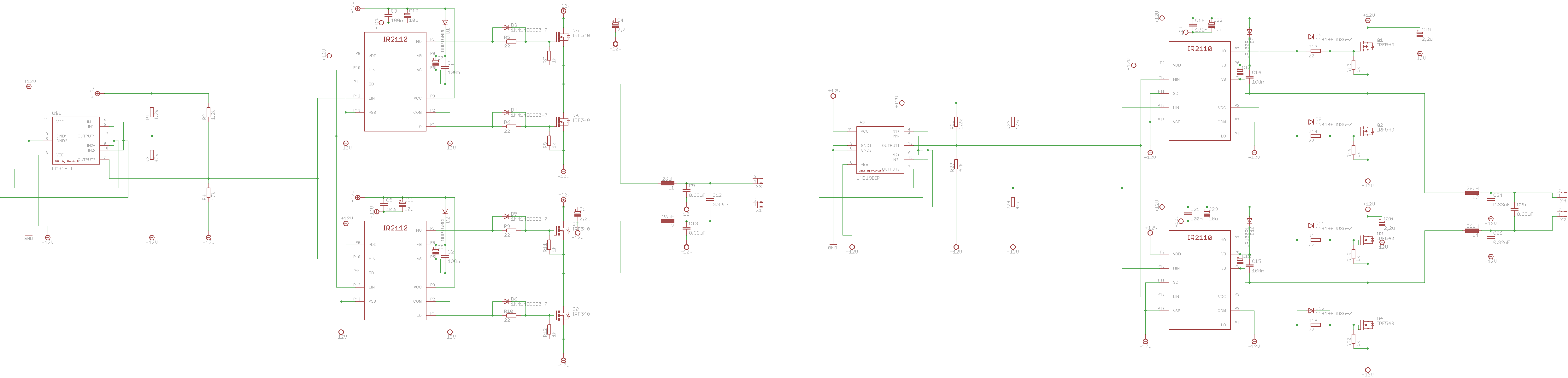

wir bauen einen Class-D Verstärker (Schaltung der Endstufe+PWM ist im
Anhang).
Wir können den rechten Kanal in Betrieb nehmen, jedoch können wir nicht
wirklich laut aufdrehen, sondern ab einem bestimmten Punkt springt der
Strom und unser Labornetzteil geht in die Begrenzung.
Einen Grund den wir für eine Ursache halten ist, dass unter Last bei dem
Rechtecksignal ein Knick in der Flanke der High-Side (rot eingekreist im
Bild) entsteht. Außerdem überschneiden sich High und Lowside zum Teil
(gut zu sehen unter dem eingekreisten Teil).
Wir haben anschließend die Widerstände R6 und R9 (vorher 22 Ohm, ersetzt
durch 27 Ohm) ausgetauscht und gegen größe ersetzt um die Totzeit zu
erhöhen, das hatte allerdings keine großen Unterschiede zur Folge.
Wie können wir den Knick beseitigen und diese Überschneidungen
minimieren? Bzw ist das der Grund für den plötzlichen Ausfall der ganzen
Schaltung bei zu hohem Eingangspegel?
Vielen Dank!
Das ist auch nicht der richtige Ansatz. Ihr startet zwar die MOSFets
über eine Diode schneller aber löscht sie wieder lediglich über den 1k
und den 22R im Gate. Lass die Diode weg und setzt statt dessen
niedrigere Gatewiderstände rein. Starten tun MOSFets nämlich sowieso
recht schnell, nur das Löschen dauert länger (Siehe Timing im
Datenblatt). Versuchsweise könntet ihr ja mal die Dioden umdrehen.
Eine richtige Erzeugung der Totzeit ist allerdings zielführender. Je
nach Ansteuerung macht ihr das eben mit 2 Komparatoren statt einem und
einem definierten Fenster, indem weder die High- noch die Lowside
leitet.
Gast #3217959
Auch ein einfacher Trick für die Totzeiteinstellung ist ein RC Glied vor
dem Treiber (also vor dem Hin und Lin Pin). Das funktioniert aber nur,
weil der Tereiber einen Schmitt-Trigger im eingang hat!
