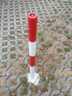

wegen einem bevorstehendem Umzug frage ich mich wie man so einen Pfosten
abbauen könnte (natürlich danach wieder installieren). Anscheinend
braucht man eine Art Dreieck-Schlüssel. Bevor ich mich verdächtig mache
indem ich mit einer Zange dran rum spiele: Man muß das Dreieck drehen,
dann den Pfosten irgendwie nach oben oder seitlich weg kippen? Oder wie
muß man sich das vorstellen? Solche Schlüssel gibt es vermutlich nicht
einfach im Baumarkt?

Ja. Genau richtig.
Im Baumarkt eher nicht, im interner aber kein Problem. Heißt
Dreikantschlüssel, kostet 14 Euro beim Versender mit der amputierten
Brust.

Habe sowas mal mit ner normalen Nuss aufgemacht. Kannst ja mal gucken ob
du eine passende Nuss hast.
Nuss = Die Aufsätze von einem Schraubenschlüssel, falls einer fragt ...

Ich würde zuerst den zuständigen Hausmeister fragen.
Umzugsfirmen haben meist selber passende Schlüssel.
In der Regel reicht es den Dreieck-Schlüssel zu drehen
und der Pfosten geht raus.
Frage aber vorher auch ob der Weg den der Pfosten versperrt
auch für die Belastung durch den Umzugswagen geeignet ist,
eine Wegreparatur kann für den Verursacher sehr teuer
werden, wir hatten schon mal so einen Fall.
Wird noch interessanter wenn unter dem Weg die Tiefgarage ist.

Und wenn man dann den Schlüssel hat ( Die Nuss geht auch ),
reicht meist eine Vierteldrehung nach links und der Pfosten
läßt sich nach Oben rausziehen.
Oft geht das nicht. Gründe: Der Pfosten ist gar nicht ver-
riegelt. Oder Dreck und Rost haben alles verbacken.
Aber: Gut wenn man die Konstruktion kennt. Das hilft
bei manchen Parkhäusern oder kostenpflichtigen Parkplätzen. :)
