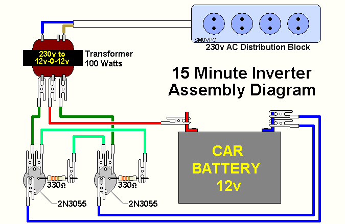

Hallo, was für ein Trafo würdet ihr mir hier empfehlen? VA?

Das kann man so direkt nicht sagen, was willst du mit der Schaltung überhaupt machen, bzw was soll sie können? Simon schrieb: > was für ein Trafo würdet ihr mir hier empfehlen? VA? 100. Weil in grober Näherung gilt: VA = W Und: mach bitte einen Film von den ersten 3 Minuten nach dem Einschalten der Versorgungsspannung... Ein Tipp: komm auf keinen Fall auf die Idee, eine gemeinsame Masseleitung von den beiden Transistoren zum Akku zu verwenden. In dieser Schaltung ist es wichtig, dass jeder Transistor eine eigene Rückleitung hat.

Also wie viel VA sllte der haben. Oder Beispiel von reichelt...

So stellt sich der kleine Simon einen Zerhacker vor. Warum 2 Mal? Beitrag "Such passenden Trafo" Ja, richtig: einmal reicht... |
